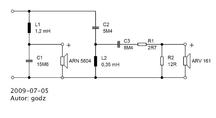

3.Výhybka godz zde:

Výhybka od Godze to umravní dost znatelně. Pokud si vzpomínám správně, tak pro ARN567 tam byla změna tlumivky z 1,2mH na 1mH. Výsledek rozhodně stojí za to.

Ta vyhýbka je ale na jinej basák, můžu ji použít na ARN567? Dělení by mělo být někde mezi 3000-3500Hz. Basák jde do 5000, výškáč od 2000Hz.

ARN567 a 5604 jsou v tomto případě zaměnitelné.

A ty si někdy viděl vyzařovací charakteristiku a zkreslení ARN565/567/5604, když usuzuješ, že jde do 5kHz a dělit by se měl mezi 3-3,5k? Já totiž na základě měření vím, že ten basák lze dělit na 2,5kHz s odřenýma ušima a ideálně tak mezi 1,5-2k. Godz myslím zvolil děličku někde mezi 2-2,5k, což je v případě těchto dvou měničů v pořádku.
Dělení ARN567 na 3,5k je stejnej nesmysl, jako když někdo dělil širokopásmo ARO66x na 6 nebo 8k, protože vyčetl v tabulce, že jde do 10 000 Hz. Ano, v ose jede do 10k. Problém však je, že jako u každýho 8" začíná mimo osu nad 2kHz silný útlum a pokud ho budeme dělit na 6kHz, tak mezi 2 a 6kHz budeme mít v celkovém vyzářeném výkonu hluboký propad, takže soustava bude znít, jako kdyby na ní někdo hodil tlustou deku. Čili, dělicí frekvence se neurčují podle frekvenčního rozsahu v tabulce, ale podle skutečných vyzařovacích charakteristik, zkreslení a rezonančního kmitočtu. Wink

Mám doma asi 8 kilo CuL 1 mm, takže bych tlumivky namotal na kostry z Reproobchodu, basovku na průměr 56 mm a výšky na průměr 30 mm. Zkusil jsem ty tlumivky spočítat, basovka 1,2 mH mě vychází 158 závitů 8 vrstev, výšková 0,35 mH vychází 98 závitů, 6 vrstev. Jen by mě dost zajímalo, když má být ARN567 a ARN5604 skoro stejný, jestli basovou tlumivku opravdu snížit na 1 mH jak vzpomíná EL34.

Díky. Na tý kalkulačce vyšlo o 1/3 víc závitů pro obě cívky. Ach jo, já to dosadil do vzorečků VŠ skript na výpočet vzduchový cívky. No nic, namotám tu 0,35 mH a podle změření uvidím.

Celeron: pro ARN567 bývá lepší 1mH, ale pokud dáš i 1,2mH, nic se nestane. Ty repráky měly velký rozptyl parametrů často i kus od kusu z jedné série. A čím novější ARN567, tím parametricky blíž k ARN5604. Takže to nějak moc neřeš.
