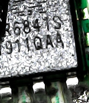

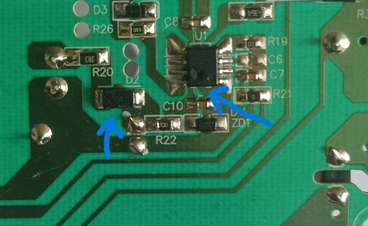

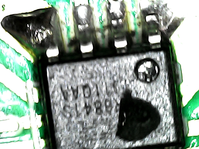

Mám problém s vakuovačkou SILVERCREST SV125 B2 prinesli mi ji na opravu po rozebrání zjištěna vadná dioda což není problém ovšem bouchl čip ze kterého nejde číst označení viz foto, proto prosím o radu jestli někdo nemá schema nebo zkušenost či jiný nápad jak zjistit označení.
Předem děkuji všem za příspěvky

SG6841S
https://www.alldatasheet.com/datasheet-pdf/pdf/103295/ETC/SG6841S.html

PříspěvekZaslal: so leden 11 2025, 13:59    Předmět: Citovat
ok moc děkuji za pomoc Very Happy

Předpokládám že okolo SG budiče bude vadné skoro všechno, vč. FETu.

PříspěvekZaslal: čt únor 20 2025, 1:23    Předmět: Citovat
[quote="mi-ro"]Předpokládám že okolo SG budiče bude vadné skoro všechno, vč. FETu.[/quote
Jj máš pravdu byla v háji ještě pojistka, odpor, dioda a Fet. Ostatní přežilo 😀
