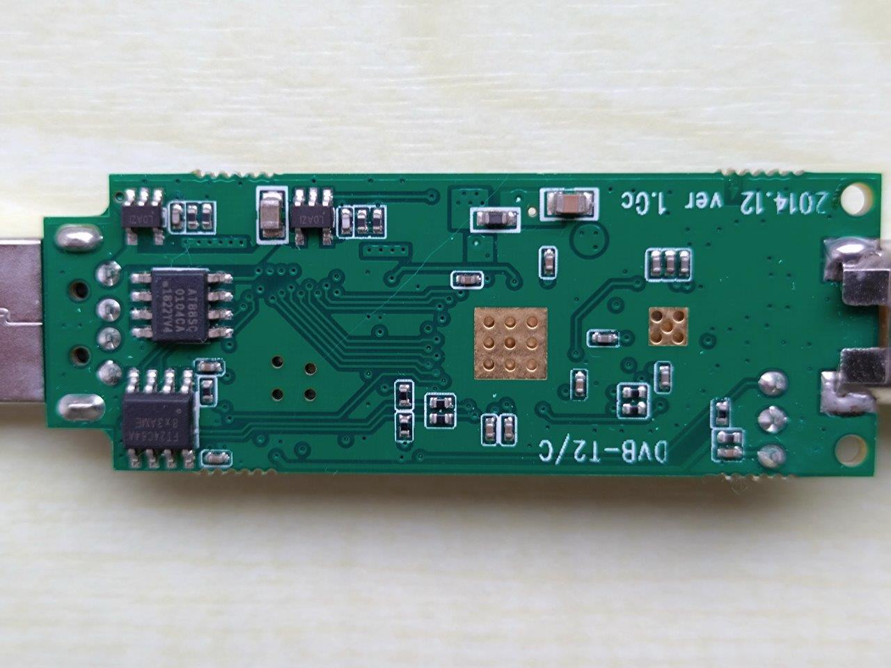

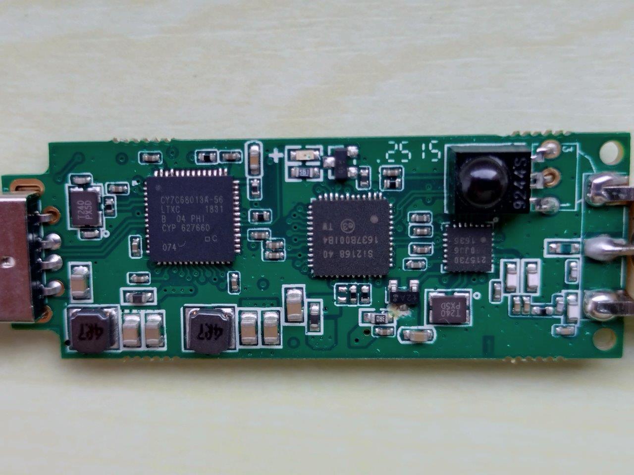

a co to přesně máš ?
má nějaký štítek ?
zkus ho rozdělat, detailně a čitelně vyfotit čipy . . .

PříspěvekZaslal: út leden 07 2025, 14:47    Předmět: Citovat
Štítek nemá, ale jeto DVBSky T330. Web značky DVBSky již nefunguje, nějaké info je na AbcLinuxu.
Fotky DPS přikládám, nejsou moc kvalitní, ale označení čipů by mělo být čitelné. Pokud by nevyhovovaly, tak udělám lepší, ale musel bych splašit nějaké přisvícení.

Příspěvky: 12583
PříspěvekZaslal: út leden 07 2025, 22:32    Předmět: Citovat
mám obavu, že s tímhle chipem ti to nepůjde.
většina programů na SDR je pro chipy od "RTL".

PříspěvekZaslal: út leden 07 2025, 23:37    Předmět: Citovat
Na GitHubu je v popisu projektu rtl_433 uvedeno viz překlad citace.
Aktivně testovány a podporovány jsou DVB založené na Realtek RTL2832 a LimeSDR (LimeSDR USB a LimeSDR mini), PlutoSDR, HackRF One.
Použít půjde třeba tento levný SDR s čipem RTL2832U.
