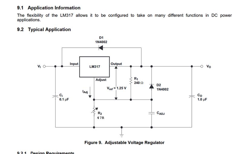

Zdravim, potreboval bych poradit, jak obejit vadny tlakovy senzor. Do senzoru jdou 3 vodice (IN, OUT, GND), na IN je trvale 12VDC oproti GND, na vystup jde 0.5V-3.5V podle namareneho tlaku. Problem je, ze tlakovy senzor je vadny a ja ho potrebuji docasne obejit, abych mohl topit, nez sezenu novy. Tzn. potreboval bych nejak na vystup posilat 1.5V. Diky predem za jakoukoliv radu.

Odporový dělič (pevný s odpory nebo nastavitelný s potenciometrem), nebo koupit stabilizátor na 1,5V, nebo provizorně připojit tužkovou baterii mezi out a gnd. Možností je vícero

LM317, výstup nastavit na 1,5V.
R2 vychází to na 47R (ty diody v této aplikaci nejsou nutně potřeba, stejně tak by ani nemusel být Cadj).
 Velikost:  35.22 kB
 Zobrazeno:  60 krát
