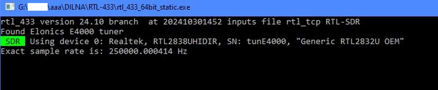

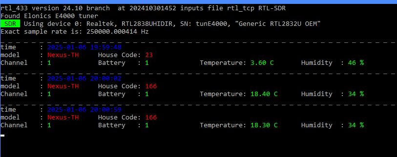

Příspěvky: 12583
PříspěvekZaslal: po leden 06 2025, 18:58    Předmět: Citovat
josef_novak napsal(a):
Stačí k tomu tuner s RTL2832U
zadig tam mám, poslouchám na E4000 přes SDR_SHARP.
. . . co mi tu chybí ???
nenašel jsem příkazy k ovládání . . .

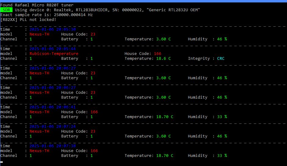

Možná nic nechytáš, mě to startuje takhle
kód:
rtl_433 version 24.10 branch  at 202410301452 inputs file rtl_tcp RTL-SDR
Found Rafael Micro R820T tuner
[SDR] Using device 0: Realtek, RTL2838UHIDIR, SN: 00000001, "Generic RTL2832U OEM"
Exact sample rate is: 250000.000414 Hz
[R82XX] PLL not locked!
_ _ _ _ _ _ _ _ _ _ _ _ _ _ _ _ _ _ _ _ _ _ _ _ _ _ _ _ _ _ _ _ _ _ _ _ _ _ _ _ _ _ _ _ _ _ _ _ _ _ _ _ _ _ _ _ _ _ _ _
time      : 2025-01-06 19:11:09
model     : TFA-Pool     Id        : 165
Channel   : 3            Battery   : 0             Temperature: 6.8 C        Integrity : CHECKSUM

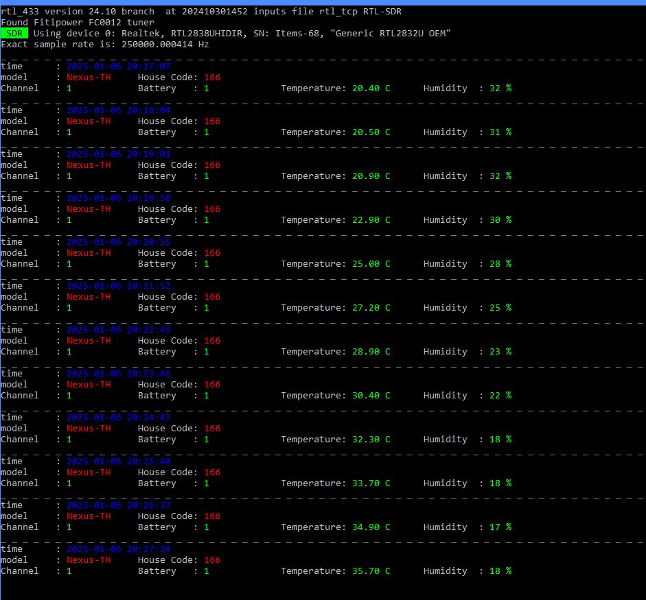

Příspěvky: 12583
PříspěvekZaslal: po leden 06 2025, 20:33    Předmět: Citovat
ale jó, chytám toho dost, jen jsem nebyl dostatečně trpělivý . . .
a taky jsou dost velké rozdíly mezi citlivostí klíčenek . . .
zkoušel jsem čtyři a jedna z nich nejde . . .
chce to nechat běžet dostatečně dlouho . . .

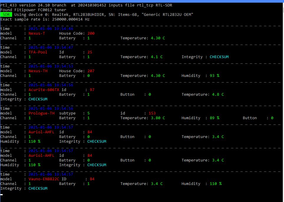

PříspěvekZaslal: po leden 06 2025, 22:00    Předmět: Citovat
zkus ten tuner připojit a spustit program
hned budeš vidět jestli ti bude fungovat . . .
nahoře po spuštění programu je vidět jaký tuner to načetlo . . .
u mě je tohle:
Found Fitipower FC0012 tuner
[SDR] Using device 0: Realtek, RTL2838UHIDIR, SN: Items-68, "Generic RTL2832U OEM"

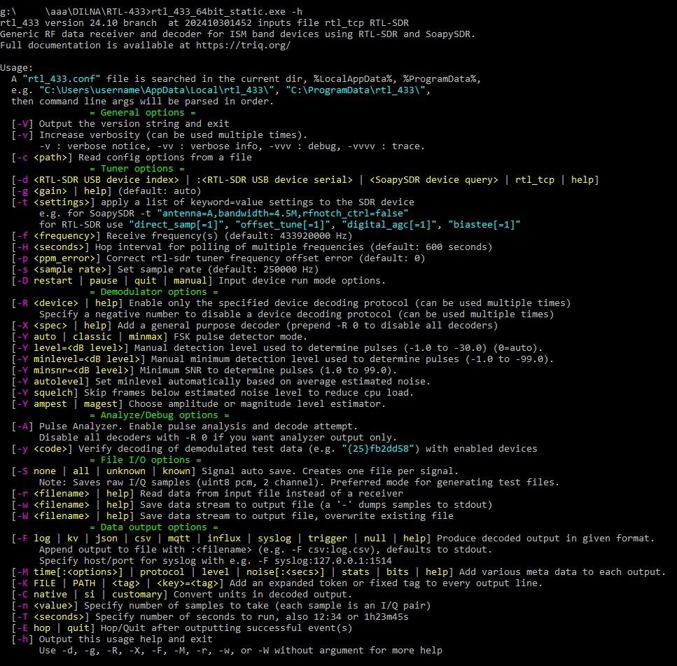

Příspěvky: 12583
PříspěvekZaslal: po leden 06 2025, 22:21    Předmět: Citovat
monterjirka napsal(a):
mělo by to na 868 jít, ten program se dá spustit s "parametrem" kde je frekvence
jaký to je "parametr" ?
je někde seznam těch "parametrů" ?
. . . nevidím to nikde, možná blbě hledám . . .
upraveno: . . . už to mám

Příspěvky: 5965
PříspěvekZaslal: po leden 06 2025, 22:43    Předmět: Citovat
Vauno-EN8822C ... Humidity : 110 %
Question Confused
Příspěvky: 12583
PříspěvekZaslal: po leden 06 2025, 23:03    Předmět: Citovat
. . . velmi zajímavé, kolik lidí tyto krámy v okolí provozuje . . .
