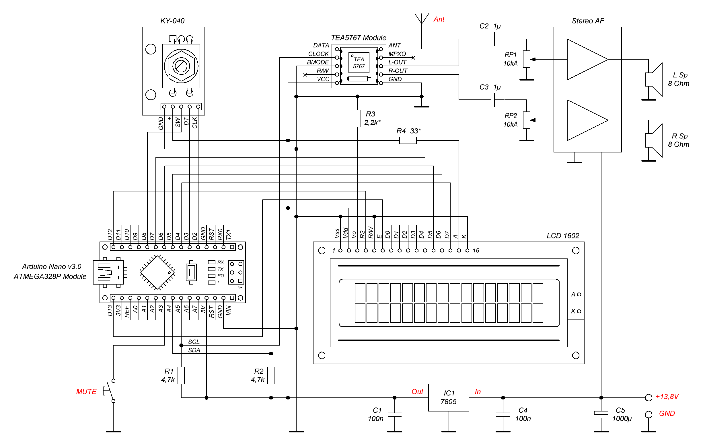

Volal mě kámoš, že jeho mladej by si chtěl zkusit postavit FM rádio s TEA5767 s řízením Arduinem, co vyšlo v AR_PE 12/2024. Jestli mu s tím pokud bude mít problém pomůžu.
No vůbec se mi nechce. Podle mě to tak, jak to je v časáku publikovaný, to znamená holý moduly naházený do krabice nebude chodit. Tedy možná bude, ale určitě to bude rušený, možná úplně zahlcený hadmonikama z Arduina. Snad by pomohlo ty jednotlivý moduly zaškatulkovat do krabek z pocínovanýho plechu, napájení přes tlumivky a průchodkový kondy.
Vím, jak jsme si užili kdysi dávno s digitální stupnicí u Němcovýho VKV tuneru. Jak se zapla stupnice, tak příjem v podstatě zmizel. A ani to zaškatulkování mezule, stupnice i displeje nepomohlo. Ale stupnice byla na TTL s velkejma proudama, Arduino by nemuselo tolik vyzařovat.
Zkoušel jste někdo tenhle TEA5767 rozhejbat jen tak na "prkýnku", jak je to v AR_PE?

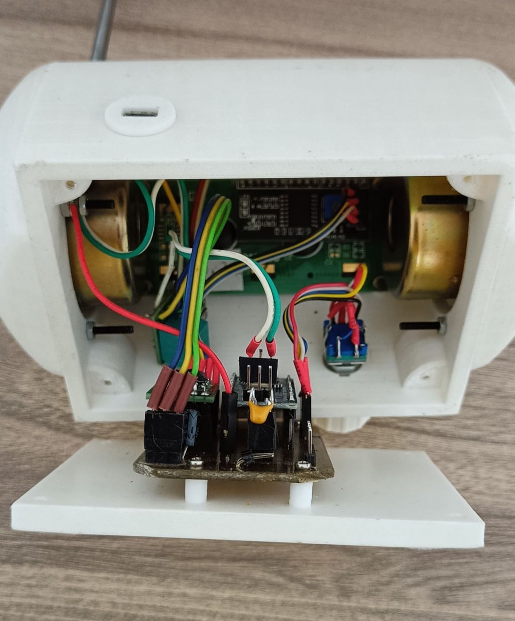

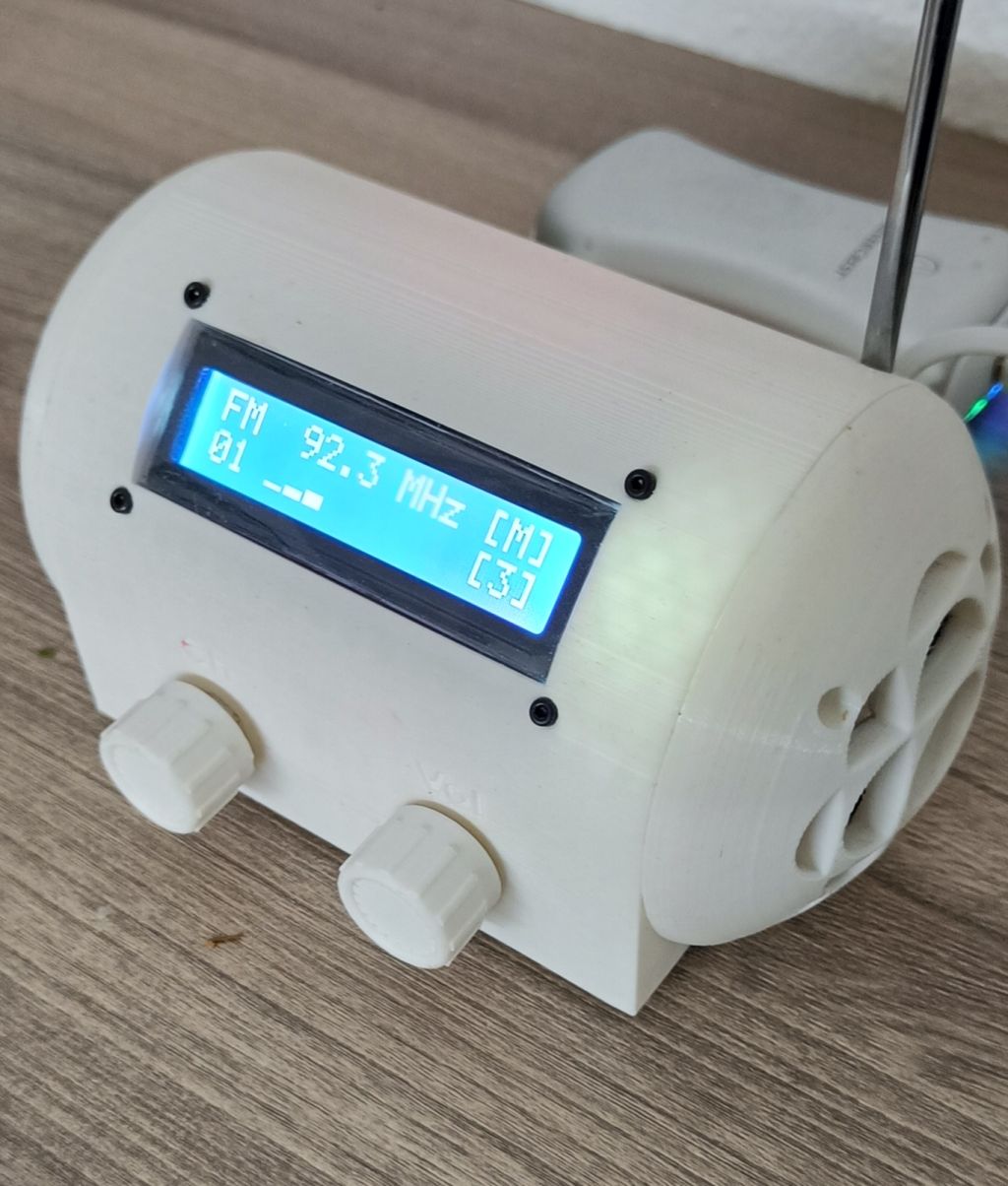

Kdyby to nemuselo být podle AR, je tu těch možností víc. Já s tím stavěl to, co je obrázku. Jen pohon displeje jsem si předělal na I2C. A hraje to docela obstojně. Možná by tomu slušela větší anténa, ale jako nouzovka s pohonem na powerbanku to jde. Zkoušel jsem několik variant, ale tohle chodilo asi nejlíp. Modul jsem připájel na malou DPS a na ní jsou jen kolíky na zasunutí do konektoru.
