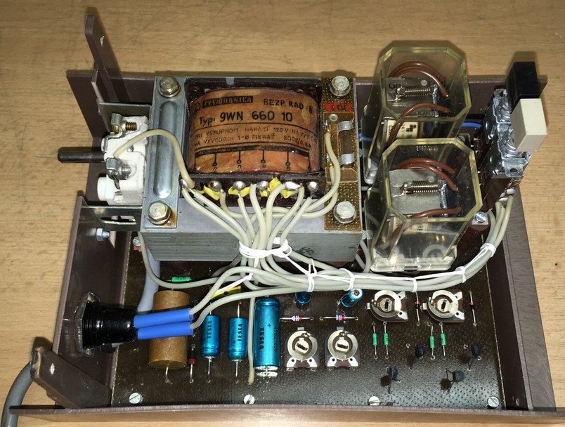

Dobrý den, nemáte prosím někdo schema pro tento přístroj?

Ahoj, nafoť to zevnitř, princip bude asi stejný jako u jiných a starší machři budou vědět co kde změřit...

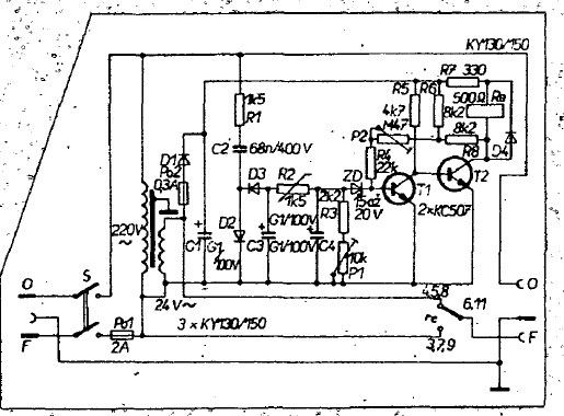

Nebude to úplně primitivní zapojení. Pro zajímavost - v AR3/1981 vyšel test staršího a slabšího stabilizátoru ARN 75. Ten uměl jenom zvýšovat při podpětí. Verze 400W umí i snížit při přepětí. Uvnitř jsou dvě relátka, zatímco v ARN 75 je jen jedno.

Dík za reakce. Opravdu je to odlišné schéma od topologie. Jde mi jen o hodnoty součástek, někdy v minulosti to kdosi zapnul bez předchozí kontroly a zadoutnaly. Nejspíš popraskanej hovňák a k tomu další nahlodaný kusy. Tak nějak to do kupy dám, Confused . Nejspíš. Ale o schéma pořád stojím.

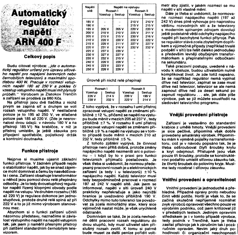

Schéma v AR není, (11/87) pouze popis:

Každá informace je dobrá. Dík Agree .

Taky je tam důvod, proč schéma asi nikde není. Máš možnost to napravit a odvodit zapojení z desky.

No, normálně to lidi v téhle podobě nevyužívají. Taky by mě asi taky nenapadlo to někde shánět, ale nabídlo se to jako kus po někom. Hlavním důvodem to vytáhnout bylo, že bydlím u trafa a mám tady něco kolem 250V. A to se některým spotřebičům - v mém případě hlavně žárovkám - nelíbí. Většinou už je mám na trafech.
Jinak už to funguje. Neprošlo to zátěžovým testem, ale ze 248V to dělá naprázdno 222V. Tak uvidím, třeba to uplatním. Dík za ochotu a pomoc, pomohlo to. Potlesk
