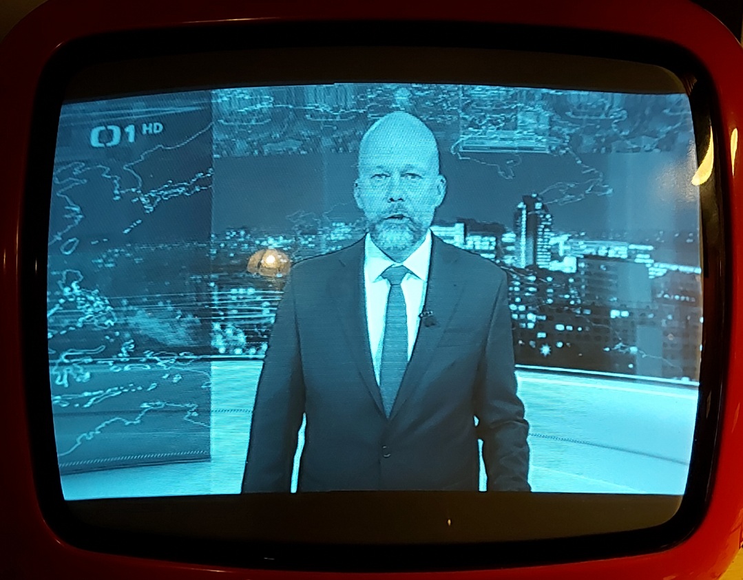

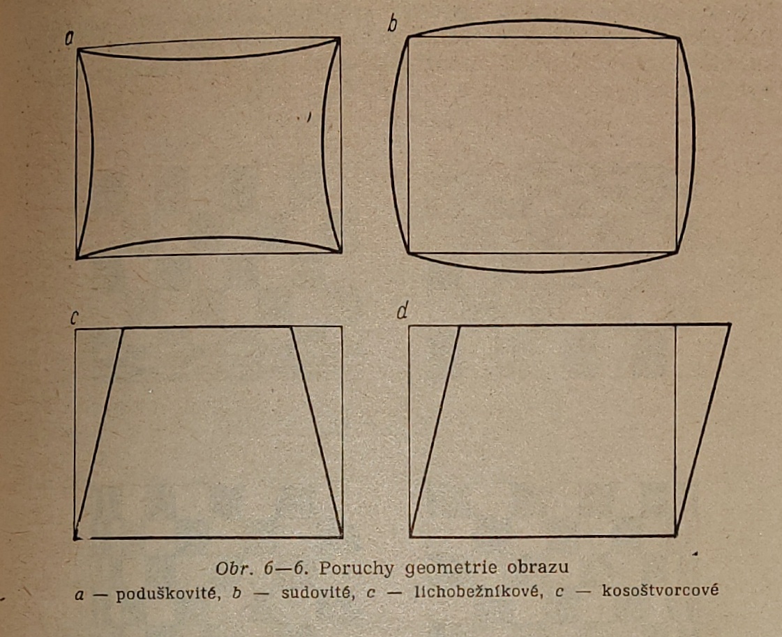

Hrabu se v 46 let staré Minitesle. Udělal jsem do ní video a audio vstup a tak jde přes SCART připojit k běžnému settopboxu.
Dotaz - prosba pro znalce:
V horní i dolní části je obraz prohnutý směrem nahoru - viz obrázek.
Zřejmě zubem času vyschlé nebo svodové kondenzátory. No jo, ale které... Smile
Schema mám, dps mám. Knihy u sebe nemám (Český: Rádce TV opraváře a jiné). Věděl by někdo poradit kam máknout, než zkusím postupně vśechny kondenzátory v rozkladech měřit ? Díky.
Edit: není to polštář, ale prohnutí nahoru v horní i dolní části....

Pernamentní magnety na boku vychylovaček.

S těmi jsem hýbal - ty kompenzují spíše boky, rohy a okraje. Hýbal a posouval jsem i prstenec s vychylovačkami, bez zlepšení...

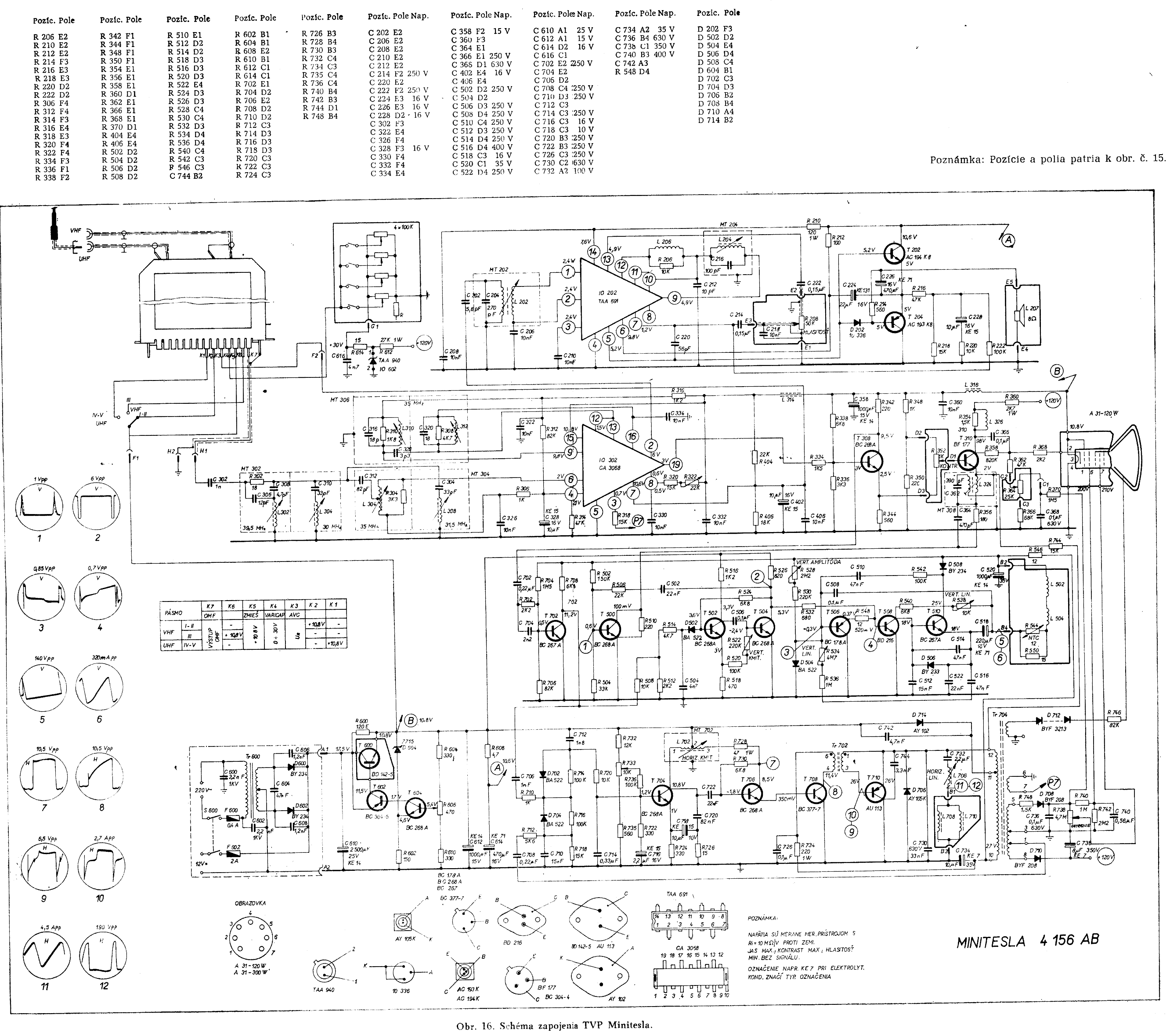

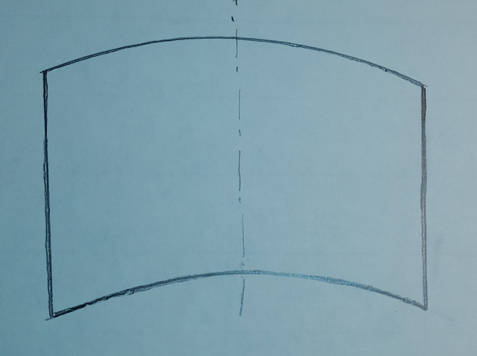

V knize ABC opravy televizórov jsem našel popis čtyř základních druhů zkreslení obrazu s přibližným popisem, kde to v obvodech hledat - viz obr.1
Nekreslil jsem (záměrně přehnaně) útvar, který to zobrazuje mě - viz obr.2
Nesetkal se s tím někdo ? A nebo byl by někdo schopen slovně obecně popsat kde v obvodech rozkladů hledat. ?

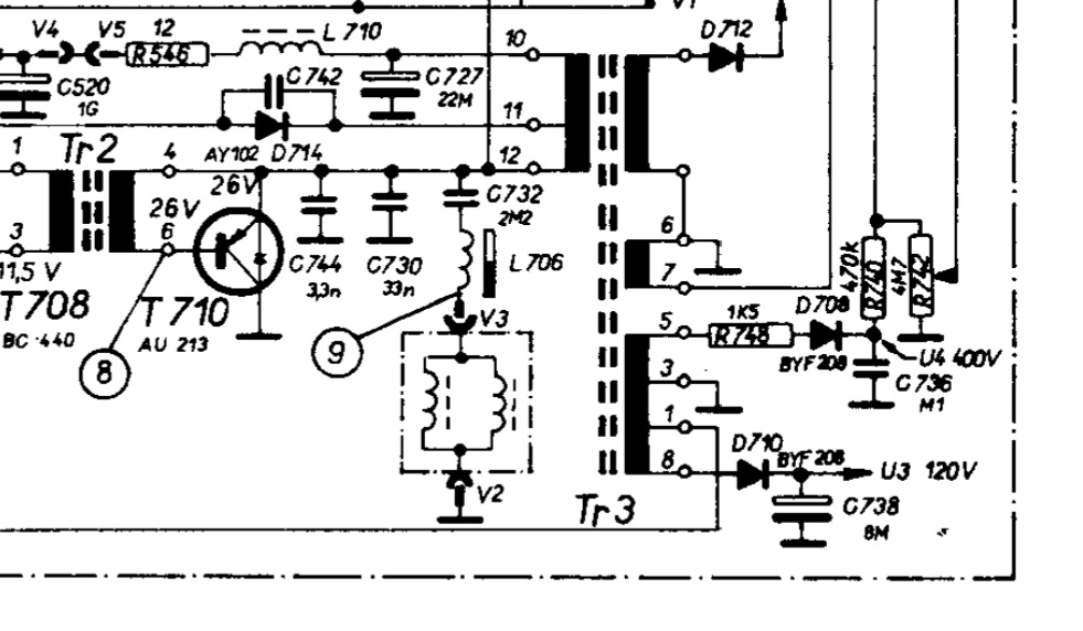

Příspěvky: 13542
PříspěvekZaslal: ne leden 05 2025, 16:36    Předmět: Citovat
Začal bych s C734.
JiriTom
Založen: Apr 26, 2017
Příspěvky: 1385
PříspěvekZaslal: ne leden 05 2025, 16:50    Předmět: Citovat
Masare, moc díky, ale marně ho (C734) ve schematu hledám. Popiš prosím slovně kde ho hledat. A já zatím pokračuji v hledání...

Niekde máš blbú zem. Ale bez schémy ti nepoviem kde.

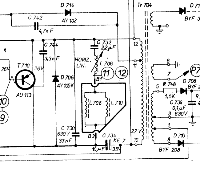

Příspěvky: 13542
PříspěvekZaslal: ne leden 05 2025, 16:54    Předmět: Citovat
Ten v dolní části schematu:

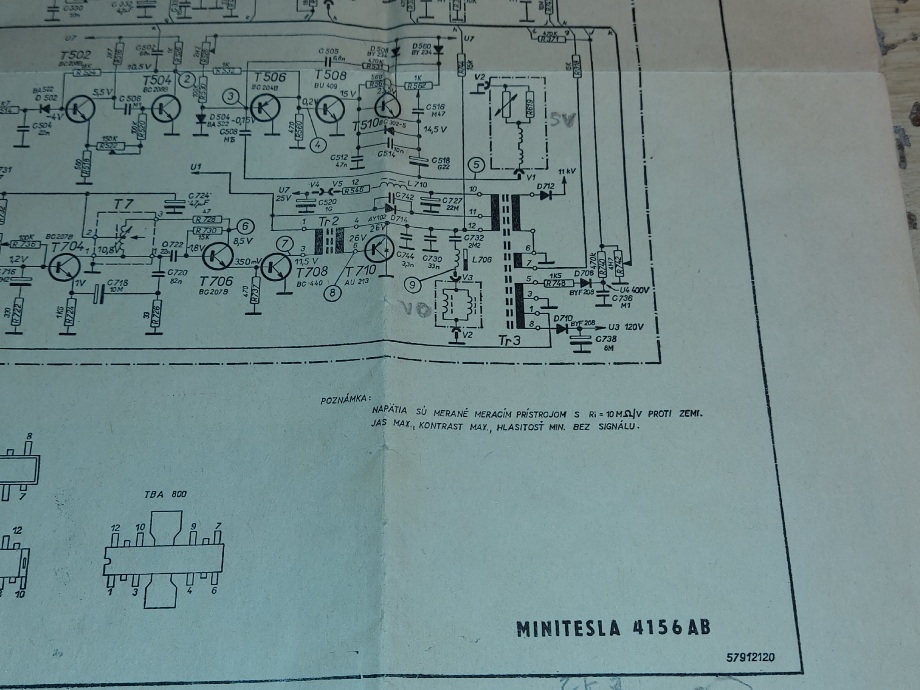

JiriTom
Příspěvky: 1385
PříspěvekZaslal: ne leden 05 2025, 17:05    Předmět: Citovat
Tady je výsek mého schematu, tak mám asi jinou verzi. Každopádně díky. Otázka je, co je v TV. Možná na to ještě dnes kouknu...

JiriTom
Příspěvky: 1385
PříspěvekZaslal: ne leden 05 2025, 17:13    Předmět: Citovat
Dívám se schéma v Tvém příspěvku a mám určitě jinou verzi, už podle nf zesilovače, v mém je konec io TBA800.
Pokud budu nucen měřit, chtěl jsem začít tím 2,2 M v sérii s vychylovací cívkou.
JiriTom
Příspěvky: 1385
PříspěvekZaslal: ne leden 05 2025, 17:21    Předmět: Citovat
Ještě pro zajímavost zasílám foto mé verze schematu. Byl origo k té TV. Verze jsou stejné, tak nevím... Smile

Příspěvky: 13542
PříspěvekZaslal: ne leden 05 2025, 17:24    Předmět: Citovat
Ano, to je verze společná s Darií. V tom případě "bych začal" s odpovídajícím elytem C727 (také u řádkového trafa). A pak pokračoval na C520.

MiraSt
Založen: Apr 19, 2008
Příspěvky: 1660
Bydliště: Fryčovice
PříspěvekZaslal: ne leden 05 2025, 17:37    Předmět: Citovat
Nedíváte se špatně? Řádek je v pořádku přes celou obrazovku. Snímkové vychylování dělá zkreslení!
Příspěvky: 5989
PříspěvekZaslal: ne leden 05 2025, 17:58    Předmět: Citovat
Pokud to nejde srovnat magnety na VC, tak bude vada ve vertikálních VC. Můžeš přidat další magnety.
