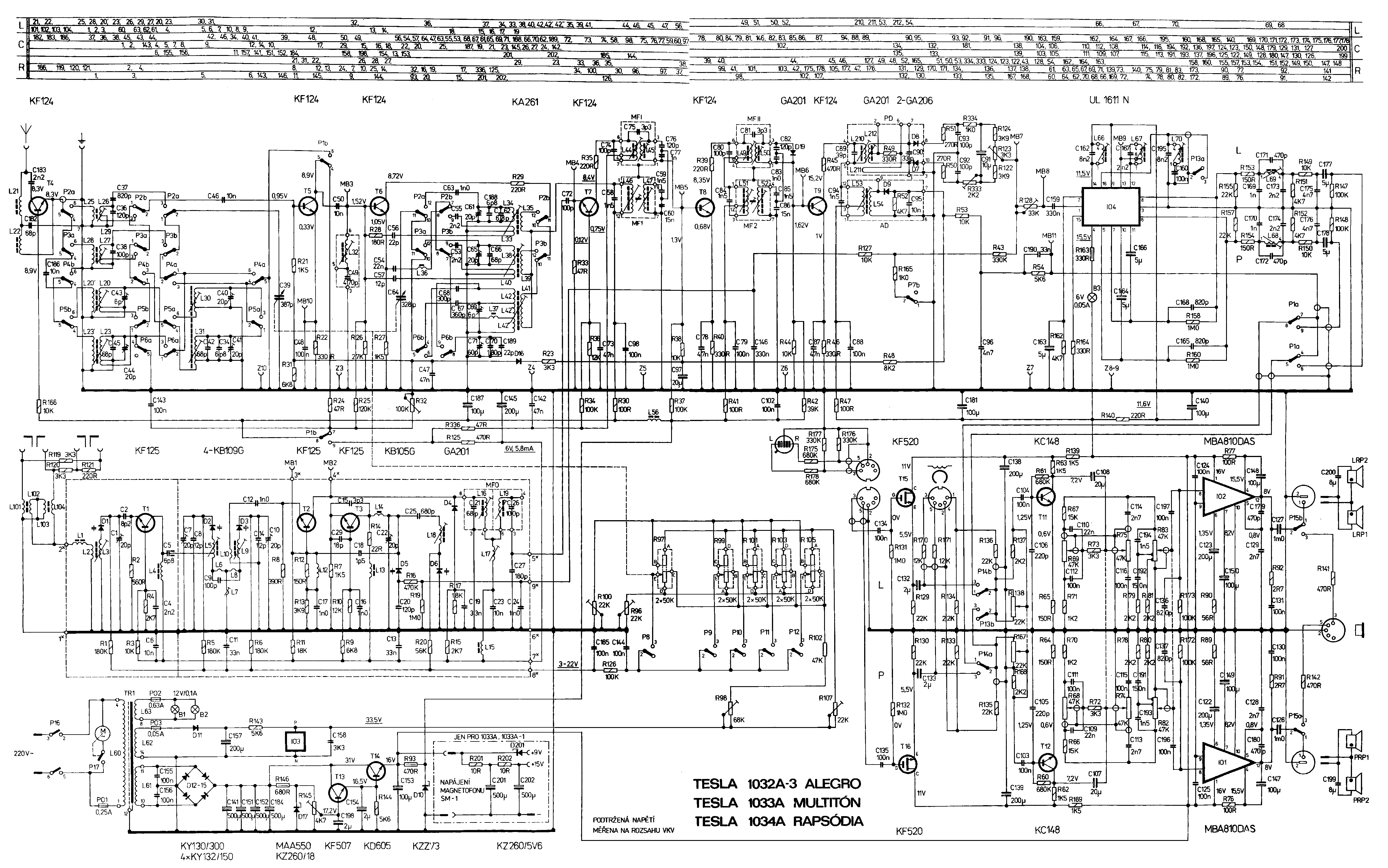

Tady to máte seskládané

No vidíš, pěkná práce.
Zkusíš případně heslovitě popsat svůj postup?

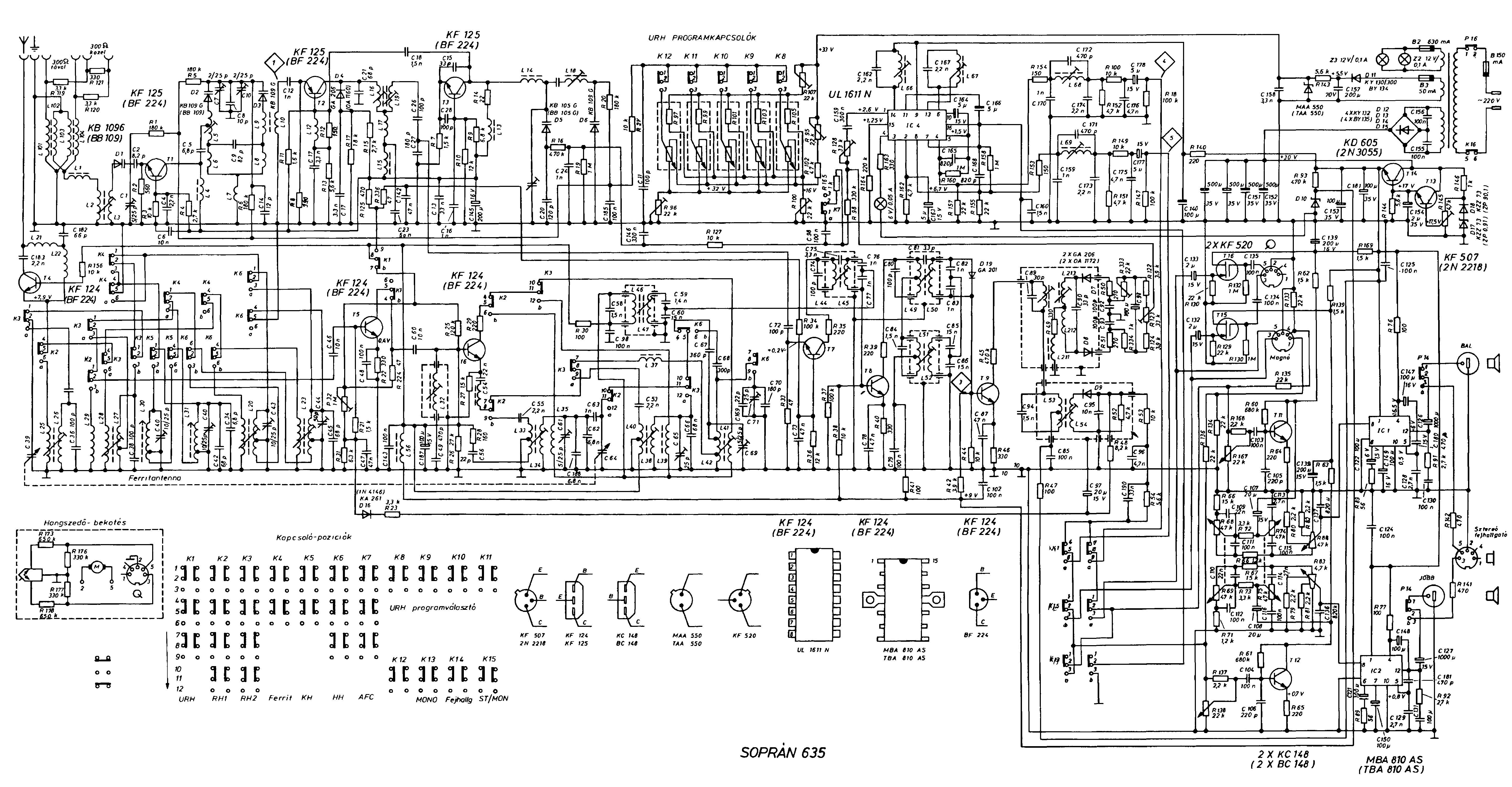

Ještě z toho djvu

PříspěvekZaslal: út prosinec 31 2024, 18:40    Předmět: Citovat
JirkaZ napsal(a):
Zkusíš případně heslovitě popsat postup?
Z PDFEdit popř SumatraPDF který umí i to djvu, kopíruji jednotlivé listy do Corel Photo Paintu, tam nejprve jednotlivé listy natočím do přesné roviny (většinou jsou různě úhlově natočeny). Poté u prvního zvětším formát papíru aby se mohly přidávat další části sestavy. Ty další části vkládám jako nové objekty. Ty se dají ještě eventuálně upravovat (zvětšovat, zmenšovat, natáčet, ořezávat) a až to do sebe sedí, se objekt sloučí s pozadím. Pokud je původní sken ve špatné kvalitě, dá se to poté ještě částečně různýma filtrama doupravit.

Díky za poskládaný schema. Vytisknul jsem ho přibližně ve stejným měřítku co měly ty tři plachty od JirkyZ. Návaznosti sedí ale jeden problémek je. Je to těma úpravama a spojením trochu míň čitelný než původní dežaví. Takže pro rychlej přehled dobrý, ale na detaily a hodnoty je ten původní čitelnější.
Příspěvky: 20140
PříspěvekZaslal: st leden 01 2025, 13:21    Předmět: Citovat
Chvíli jsem koukal do schematu a desky Soprána. A je tam kupa nesrovnalostí jak v číslování tak hodnot součástek. Třeba ta fyziologie navíc a taky tam je na pin4 gramce zavedený přes odpor a elyt napětí asi pro napájení předzesilovače magnetodynamiky. Ale to původní zapojení s KF520 na přizpůsobení krystalky přenosky tam zůstalo beze změny. Vypadá to na kutila. Rolling Eyes

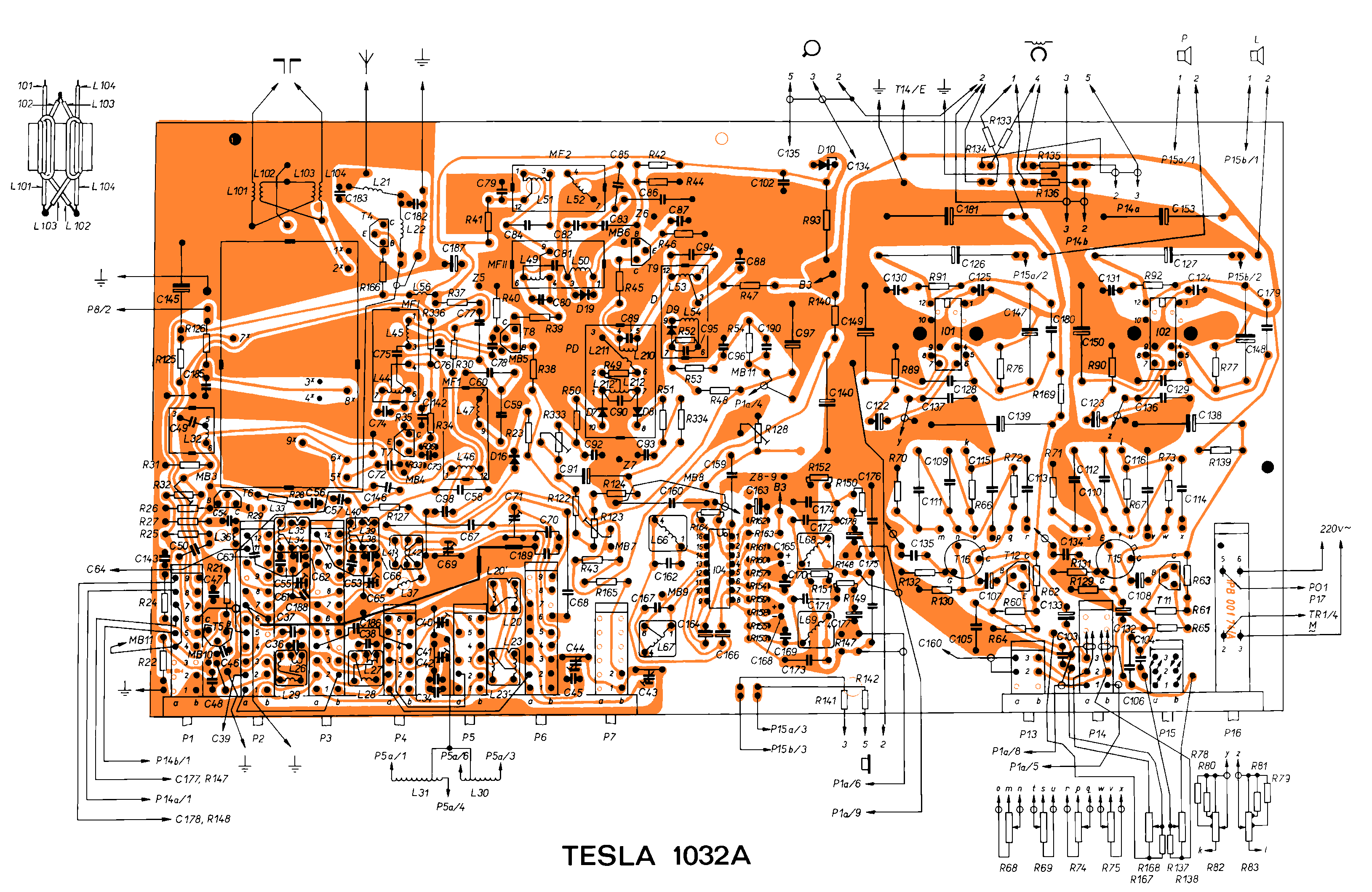

Ještě osazovák plošného spoje. Nejhorší na těchto podkladech je, že skoro nikdy nesedí soutisk plošného spoje a součástek. U tohoto jsem to také dorovnával, i když to nebylo až tak tragické. Mírně zhoršená kvalita je zapříčiněná omezenou velikostí zde vkládaných souborů, a bohužel tyto konkrétní PNG soubory již hezčeji do 300kb nedostanu.

I tak jsi položil laťku vysoko.

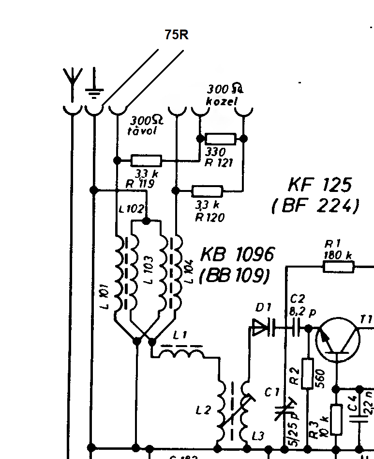

Přemejšlím, jak předělat symetrickej vstup VKV Soprána na nesymerickej. Předpokládám vyhodit konektor na "místní příjem" a místo něj osadit IEC konektor. V baráku, kde by měl Soprán hrát je v STA VKV CCIR osazený. Takže klasika účastnickej kabel jako na TV, jen otočenej o 180°. To znamená, že na rádio dát IEC samce. Je to správně? Doufám, že ho v místním antéňáckým SEPO seženu, když né, tak rozkuchám nějakej starej komponent na TV rozvod.
No a pak vyhodit feritovej symerák a živej z IEC zapojit přímo do vstupu VKV dílu. Nebo se může symetrák nechat a IEC připojit až za něj "paralelně"?
Díky.
sis2
Založen: Oct 07, 2012
Příspěvky: 1462
Bydliště: JN89GF
PříspěvekZaslal: pá leden 03 2025, 8:27    Předmět: Citovat
Symetrák tam může zůstat a vstup za ním...

Takto:
