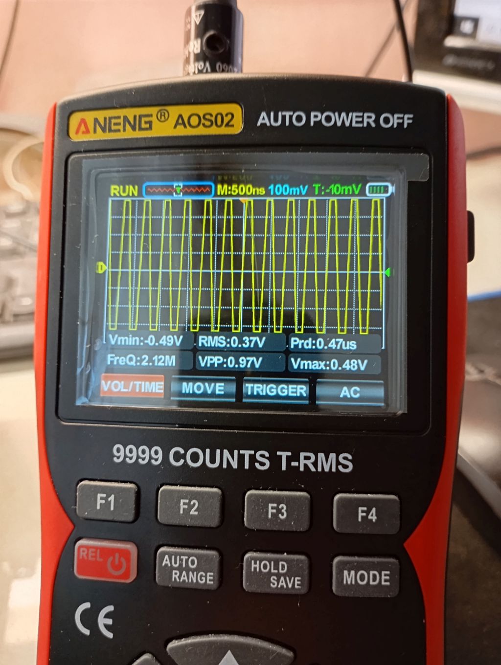

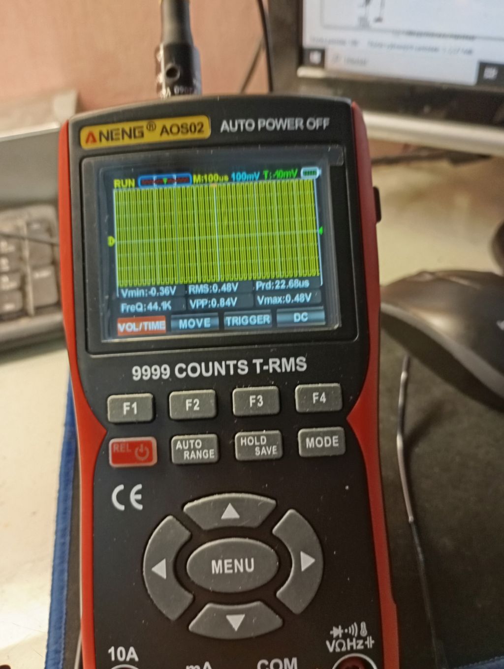

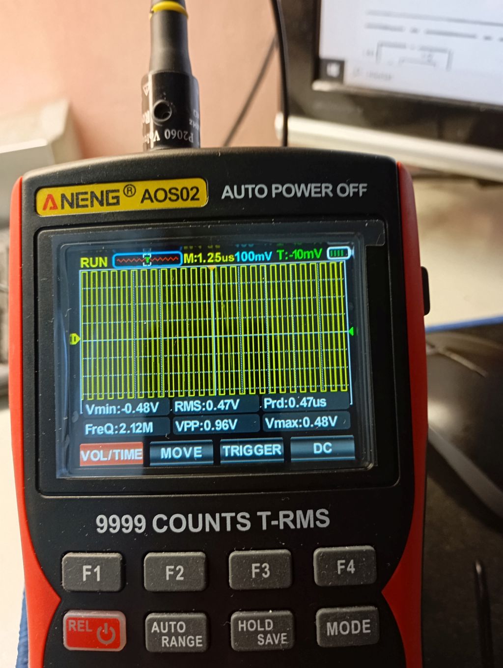

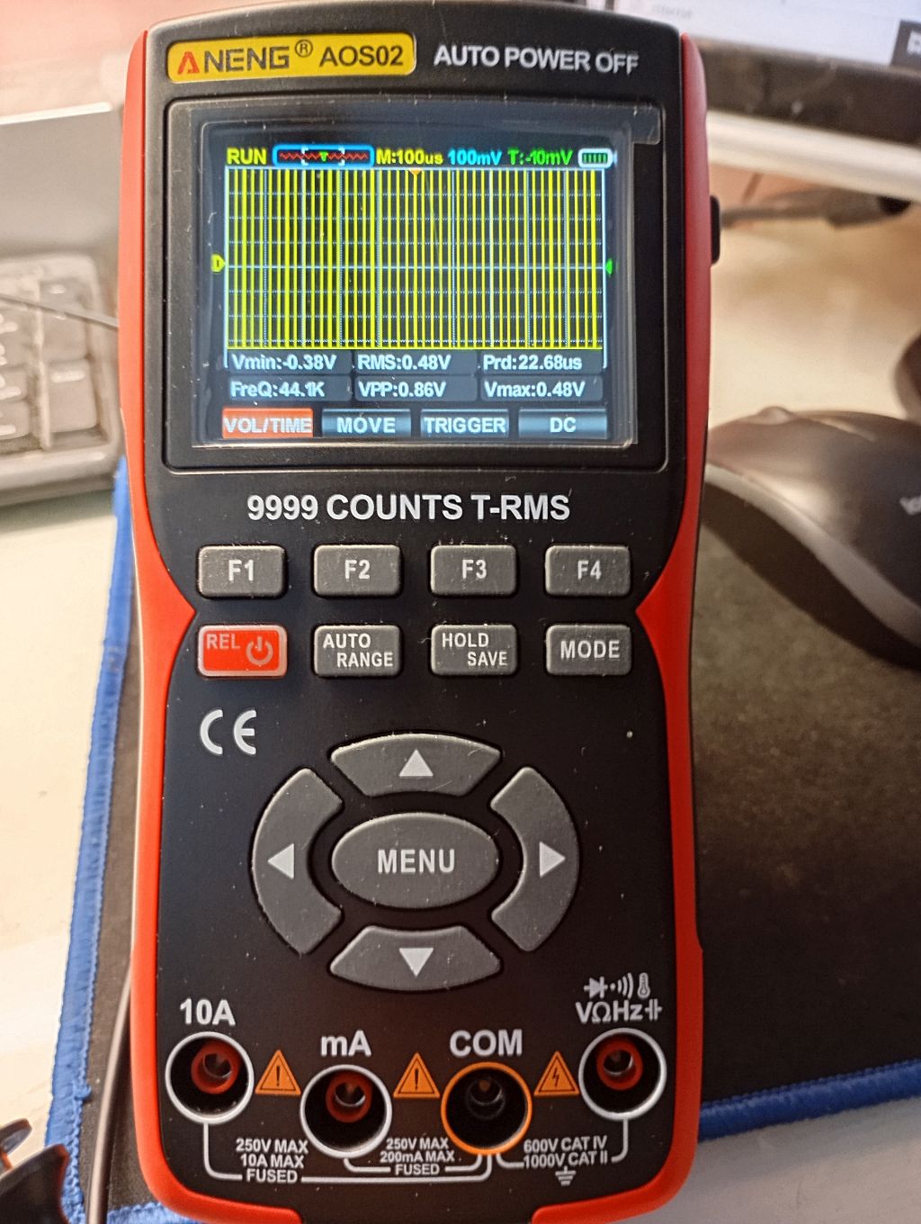

Signály DATA,LRCK,BCLK
DATA se po cca5 sek. přehrávání rozhodí Sad
Signál BCLK není 44.1kHz

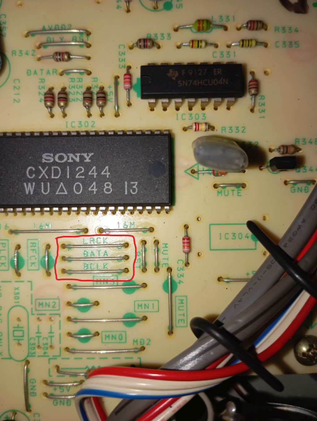

Měřil jsem to přímo na výstupech IC 301.
Při měření na bodech viz.obrázek nenaměřím signál BCLK.

Vadný R317 nebo zkratovaný některý vstup IC302+IC304?

Odpor R317,jsem měřil jako první a je v pořádku.
Příspěvky: 13563
PříspěvekZaslal: po prosinec 30 2024, 11:49    Předmět: Citovat
Tak pokud je na 35 IC301 signál a za R317 už nee, tak pak jedině ten svod v IC302 nebo IC304, ne?
A co dc úroveň?

Jj,rozumím,já jen,že odpor je v pořádku.Jinak naměřím 2,4V dle manuálu.

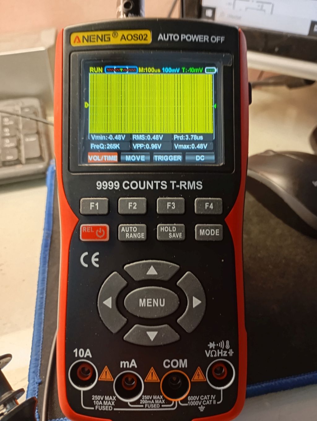

PříspěvekZaslal: po prosinec 30 2024, 12:38    Předmět: Citovat
Tak toho jsem si nevšiml Embarassed No je to tam BCLK
