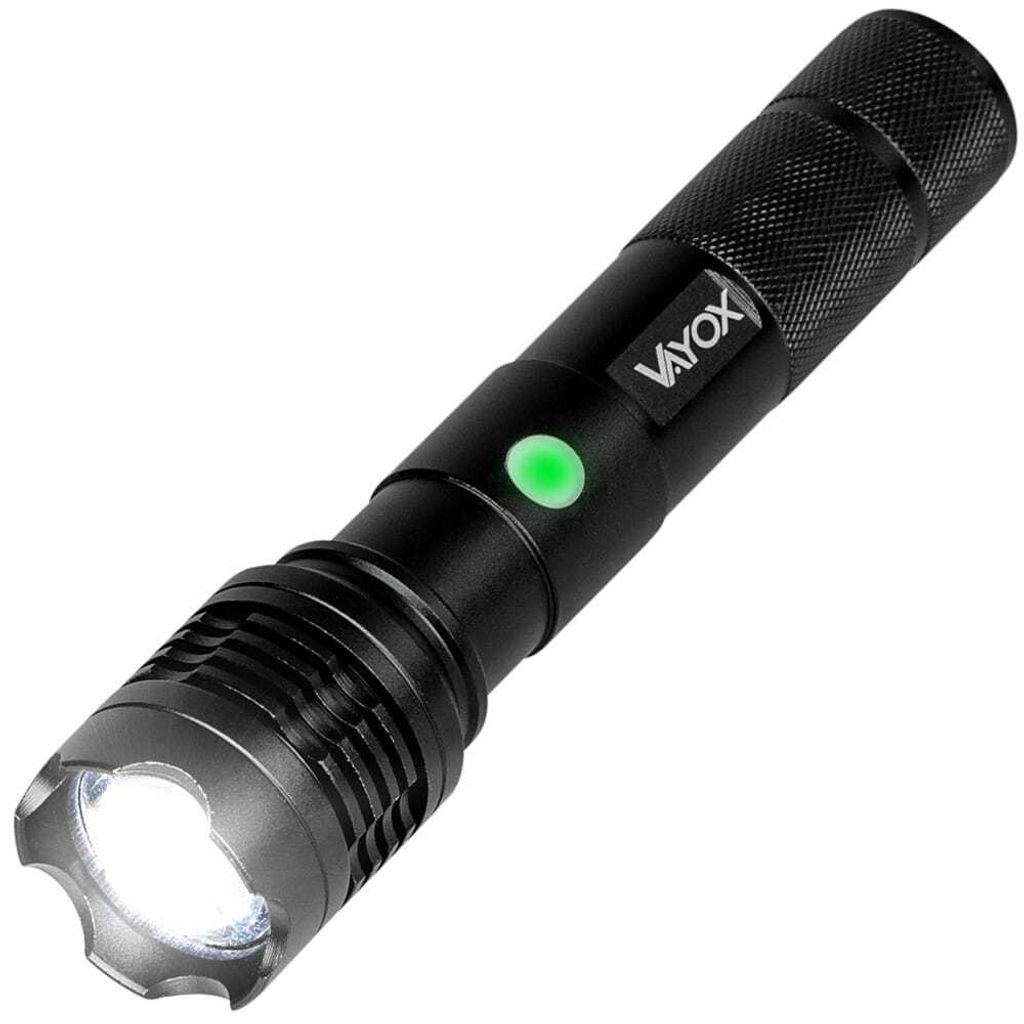

Tak jsem si před časem pořídil LED svítilnu viz foto v příloze - prodává se i pod spoustou jiných označení. Já jsem ji měl "z Holandska", neboli od tamního překupníka prodávajícího u nás.
Píšou na ní 10W LED, výdrž až 4 hodiny atd. Tak jsem si říkal, kde asi bude pravda, jak se to uchladí atd. No a dnes jsem se dostal k demontáži a měření (poté, co jsem měl dojem, že svítilna krátce po zapnutí nějak "vadne", a to i se zaručeně dobou a nabitou LiIon 18650)...
Takže ano, okolo 10W to má, ale jen cca pár vteřin po zapnutí (počáteční proud okolo 2,5A při napětí z lab. zdroje 4V). Pak MCU v interní elektronice začne postupně snižovat střídu PWM napájení, a to z počátečních cca 81,5% na konečných cca 15,8% (cca po 1 min 12 sec).
Kdo chce vidět průběh, je tady.
U nižšího stupně jasu volitelného tlačítkem je přitom střída PWM cca 9%, ta už se dále nemění.
Takže zase oser jako blázen. Aneb lžeme, protože musíme respektovat fyzikální realitu, zde konkrétně to, že to prostě nelze uchladit, ale nepřiznáme to. No a třeba tady se systémoví vlezdoprdelisti rozepisují o tom, jak je to vlastně "normální".
Aby bylo pro méně chápavé jasno, o co mi jde: PRCák "vyřešil neřešitelné", ale jako obvykle podvodem, polopravdou či přímou lží.
Kdyby rovnou napsali, jak se to chová a z jakého důvodu, bylo by to bez problémů. Ale proč, že, když se můžou chovat "jako vždycky".

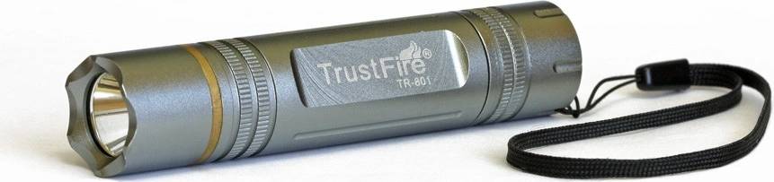

PříspěvekZaslal: ne prosinec 29 2024, 23:09    Předmět: Citovat
Já mám už dlouho dva kusy TrustFire TR-801 (pochopitelně opět PRC), údajně 3W Cree LED (XR-E Q5), deklarovaný svit je 250 lm a nemá to zoom.
Vcelku bez problémů (až na nějaké potíže s oxidací a špatným kontaktem), jen LiIon se musí nabíjet externě.
Dokonce jsem ji jednu dobu používal na kole. Jo, taky využívám vyřazené 18650 z ntb akupacků. Tedy tam, kde to nevadí...
Edit: tak teď koukám, že Cree XR-E Q5 má katalogově uváděno 107 lm, takže PRCák lhal i v tomto případě...
