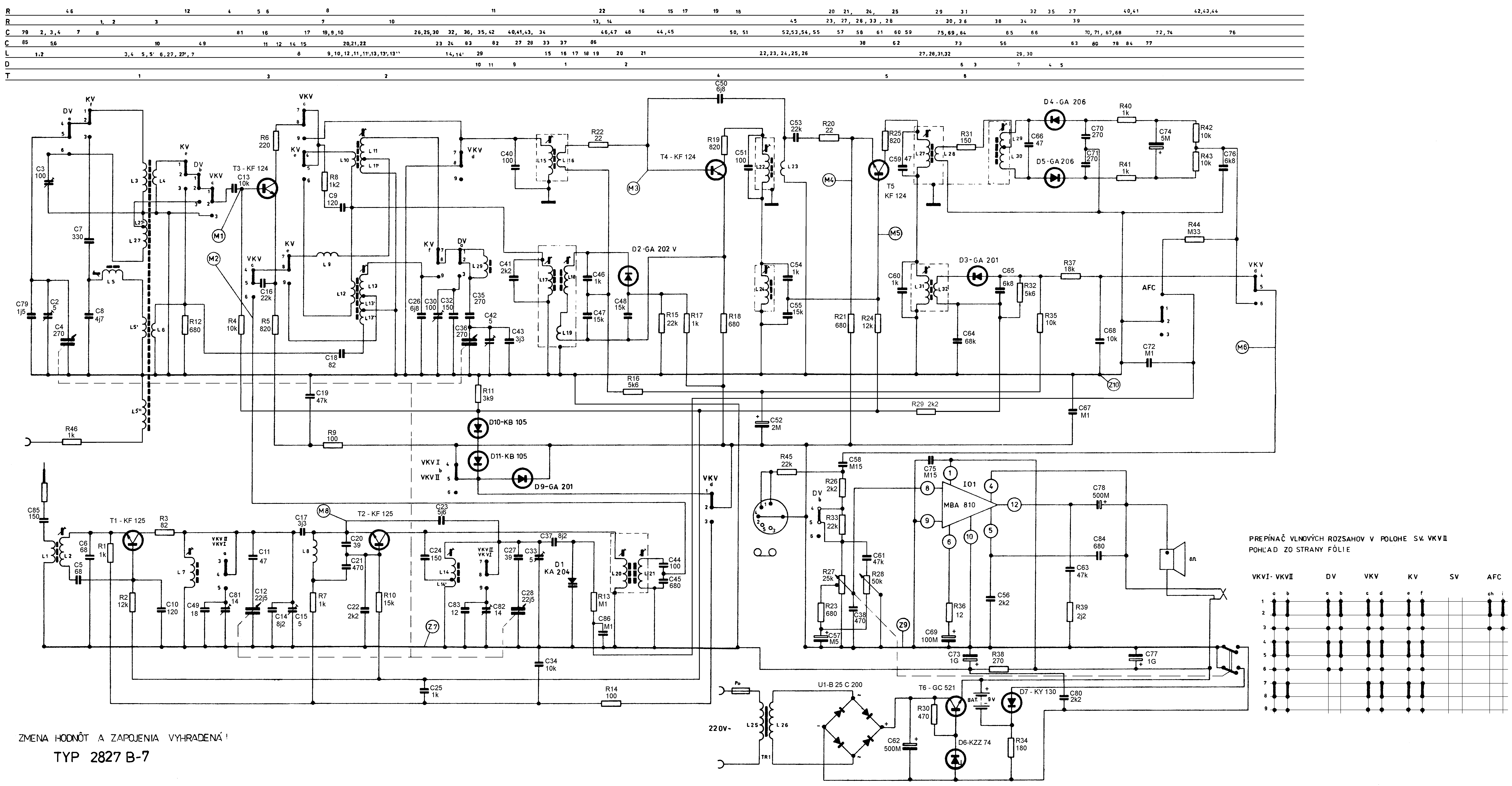

Zdravím
Neviem sa dostať k schéme a na radiohistorii nie som registrovaný tak ak by niekto vlastnil SM tak by som ho poprosil o schému zapojenia alebo servisný manuál k rádiu Tesla Kvintet 2827B-7.
Aj na SZ.
Vopred ďakujem.

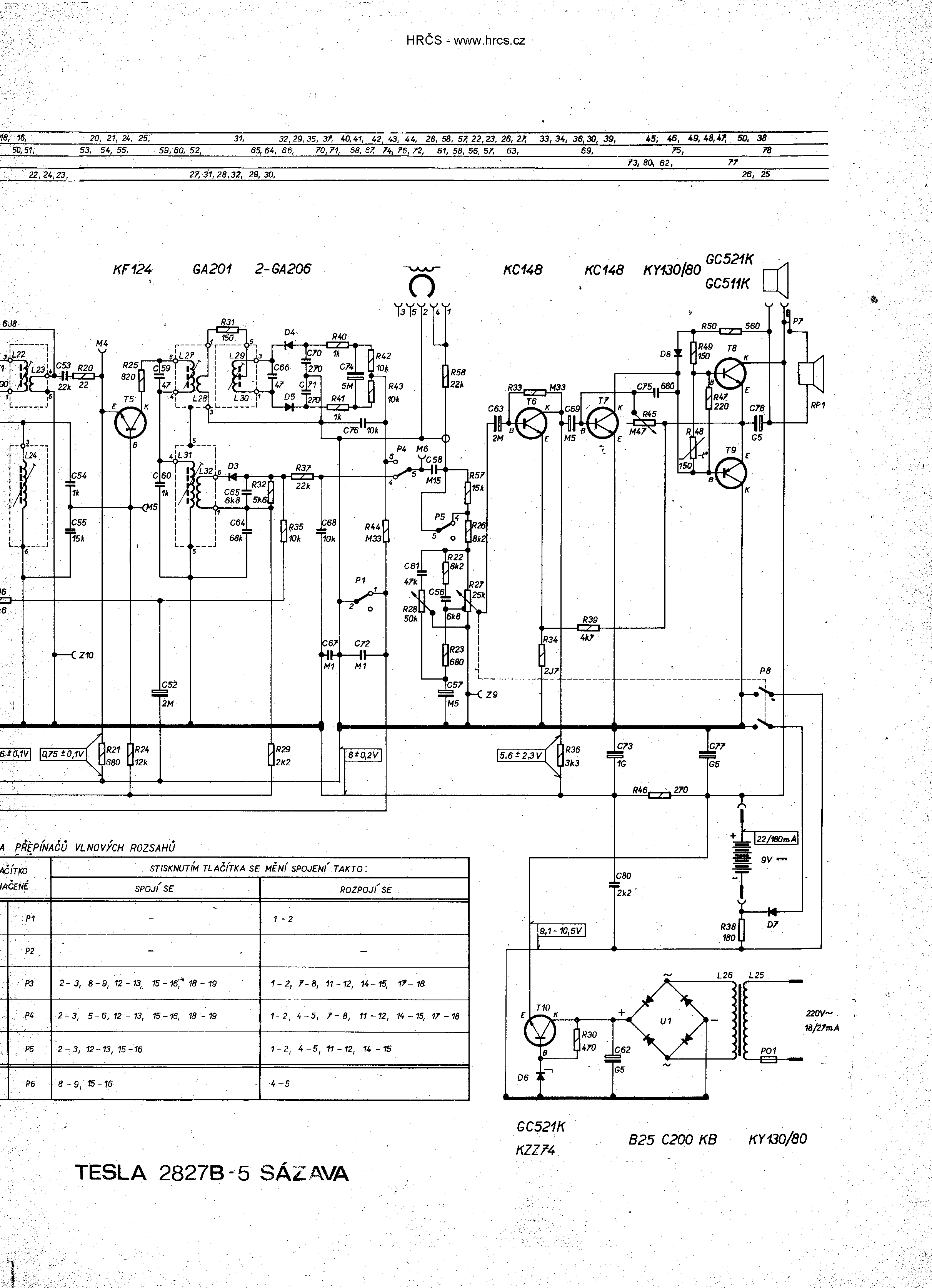

Sazava nepomôže?
 Velikost:  111.79 kB
 Zobrazeno:  124 krát
 Velikost:  146.64 kB
 Zobrazeno:  101 krát

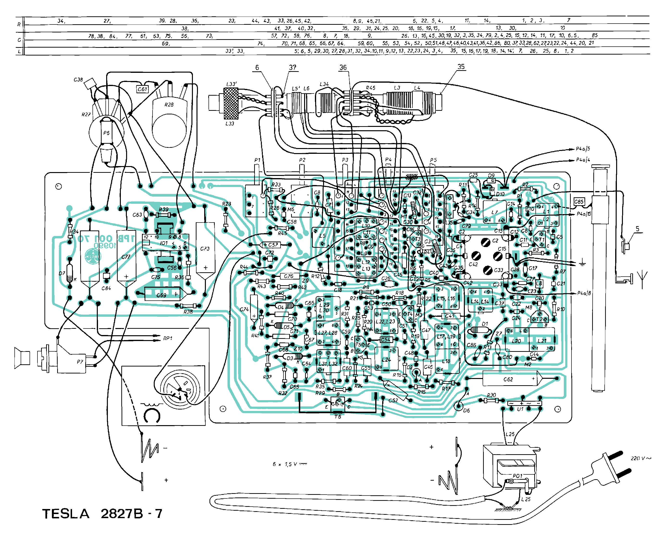

Upravit si to musíte sami.

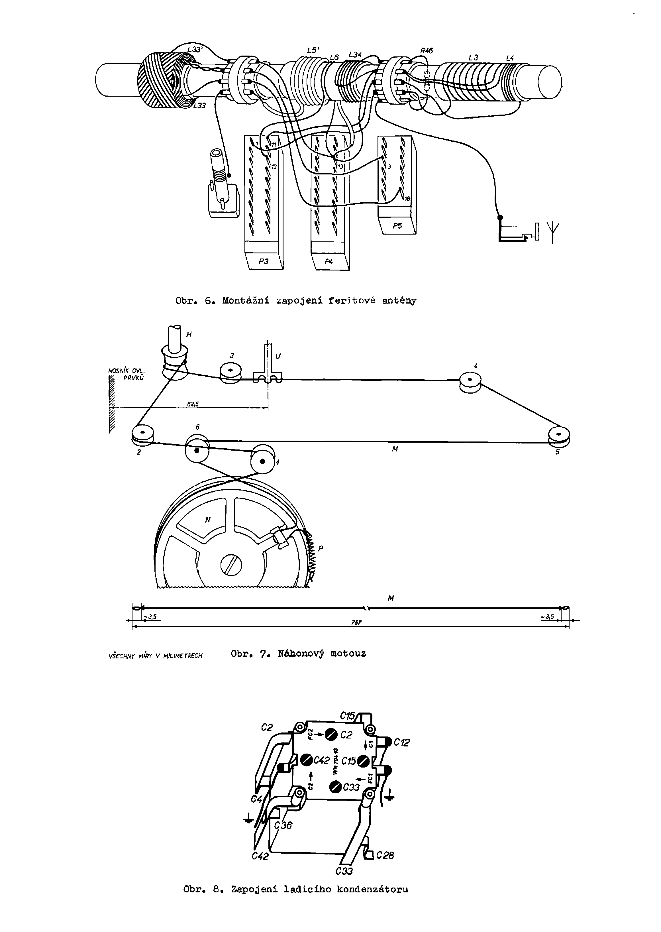

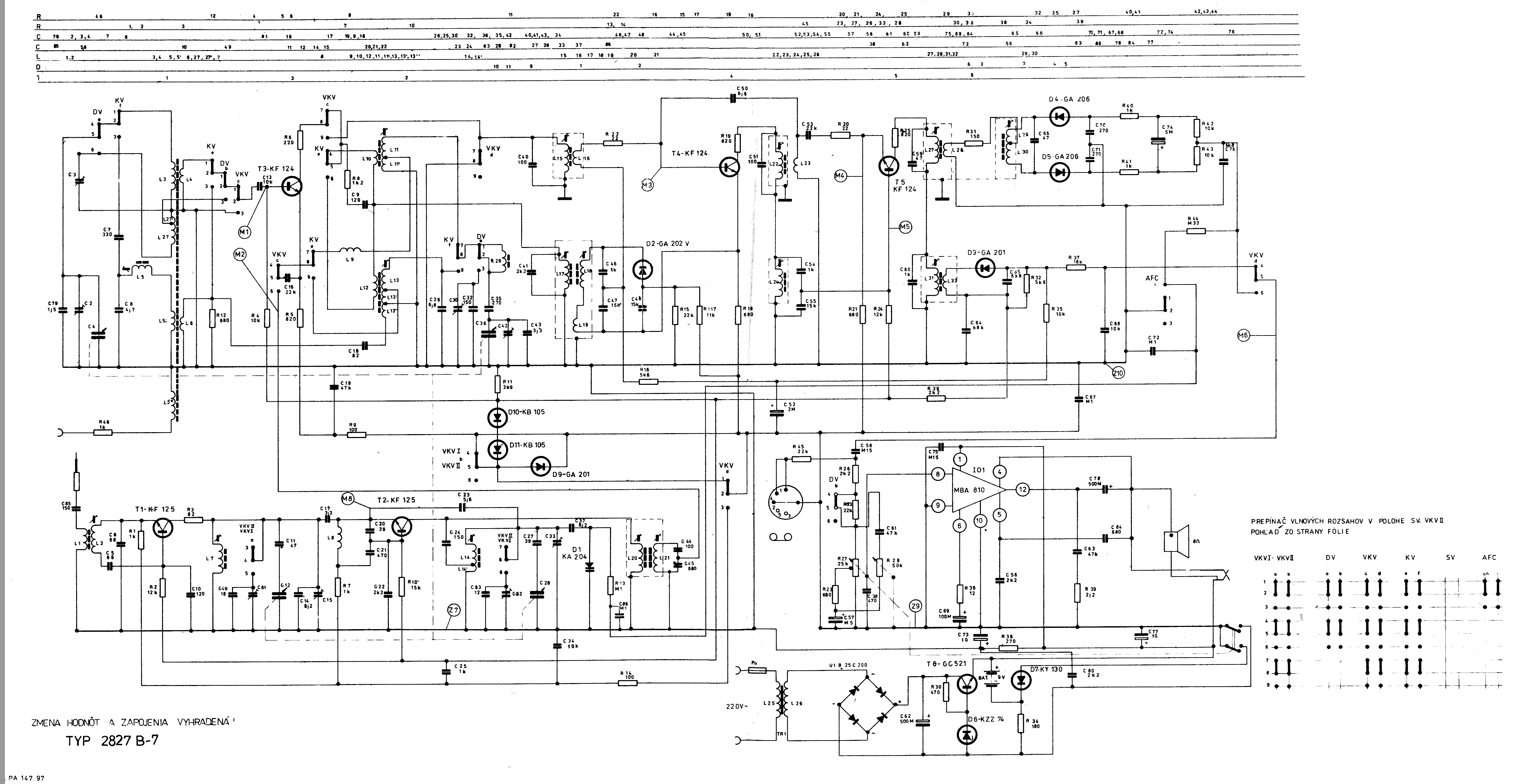

https://www.uschovna.cz/zasilka/QY7SLCZHMIRKJS3H-GWK/

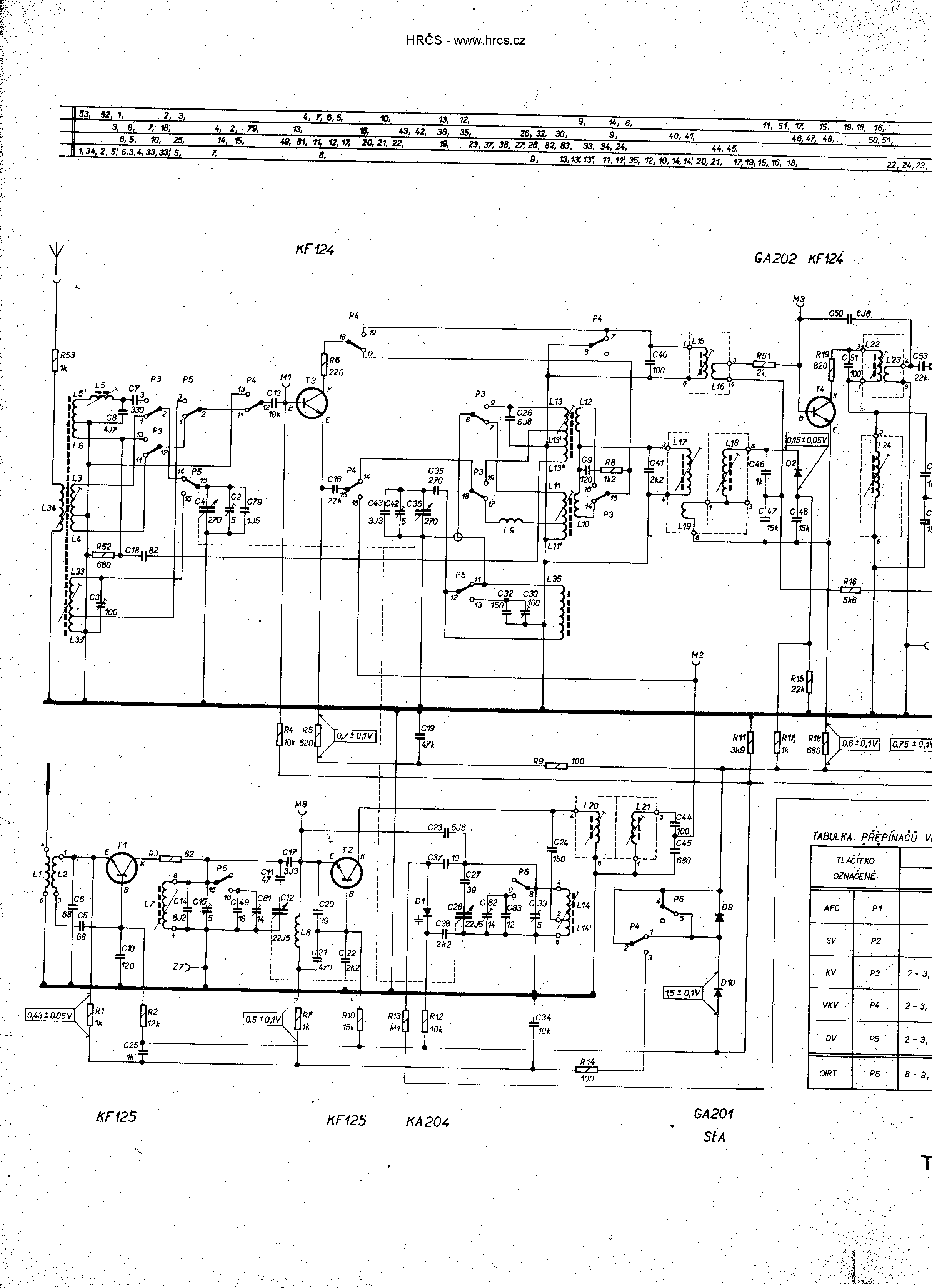

Příspěvky: 13885
PříspěvekZaslal: pá prosinec 27 2024, 18:57    Předmět: Citovat
Třeba takto:
 Velikost:  259.94 kB
 Zobrazeno:  118 krát
lubos1961
Založen: Jul 20, 2010
Příspěvky: 446
Bydliště: Nový Jičín

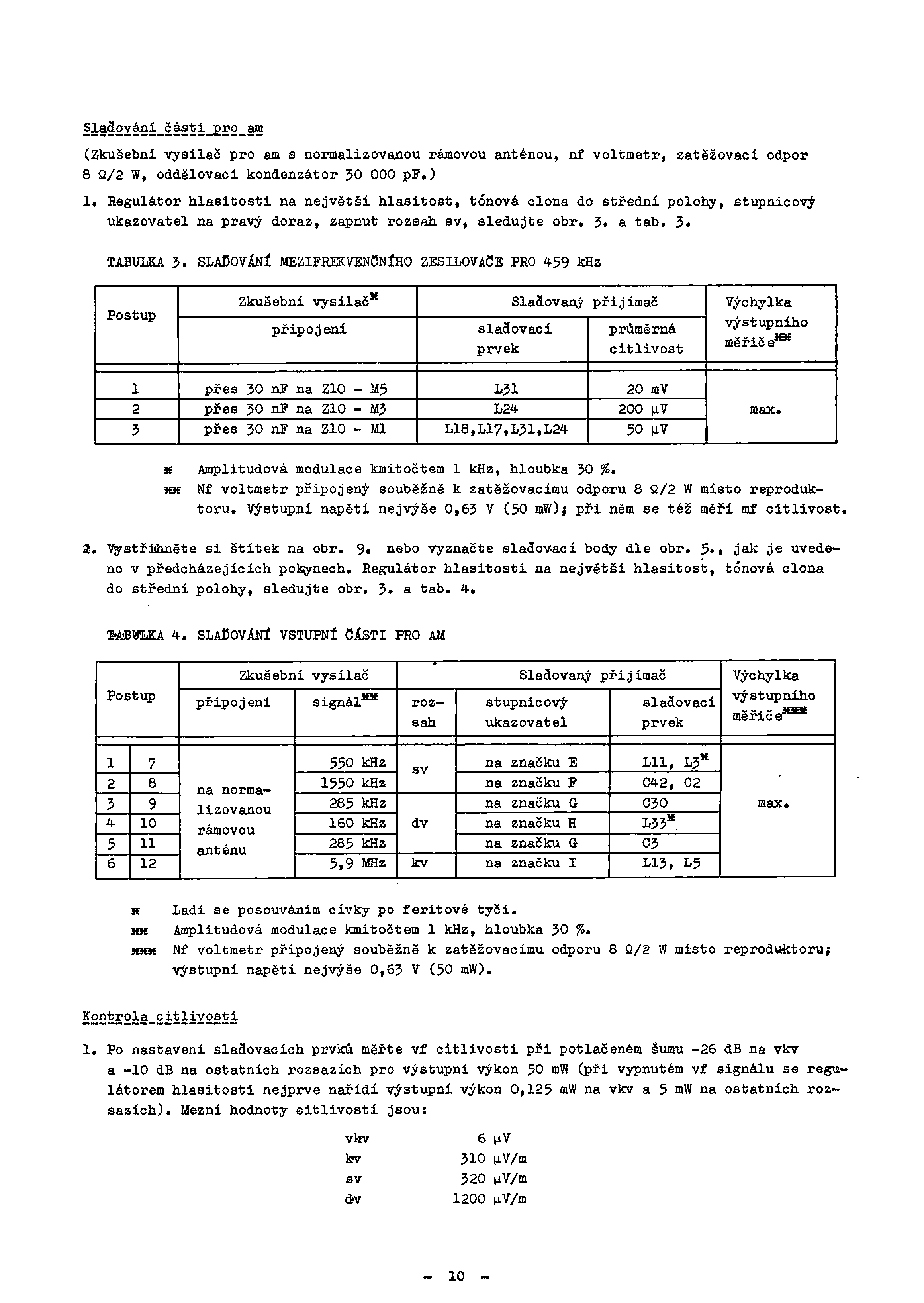

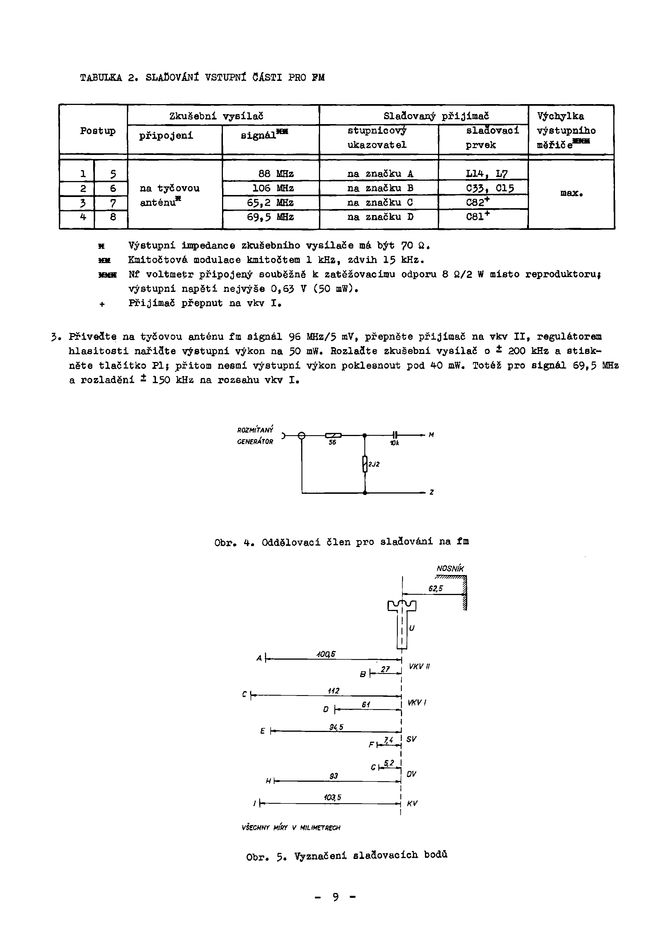

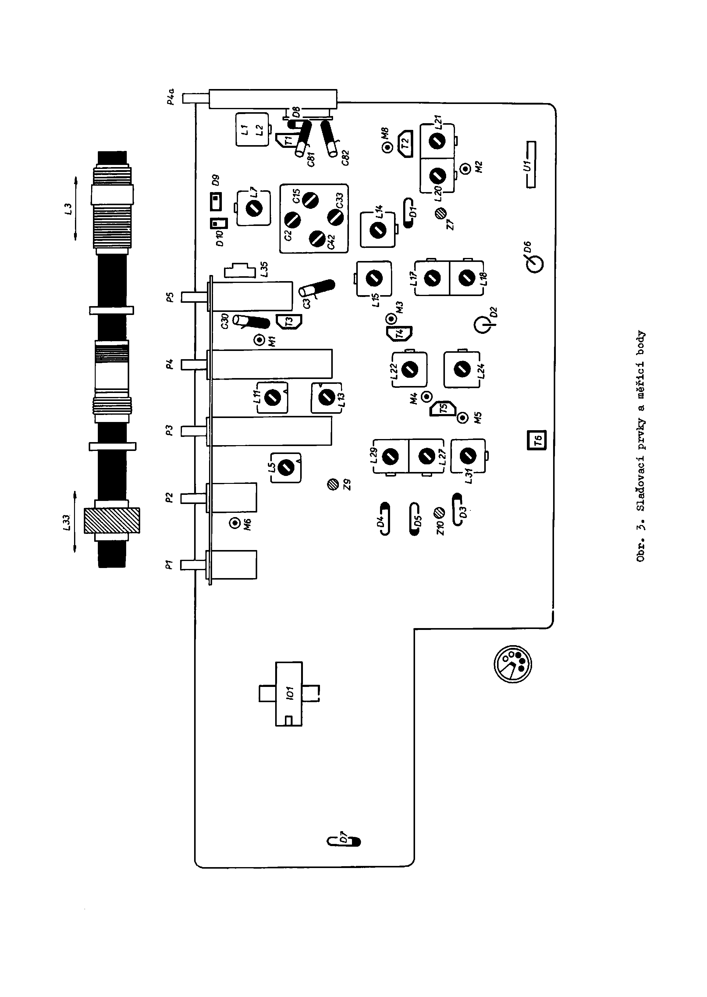

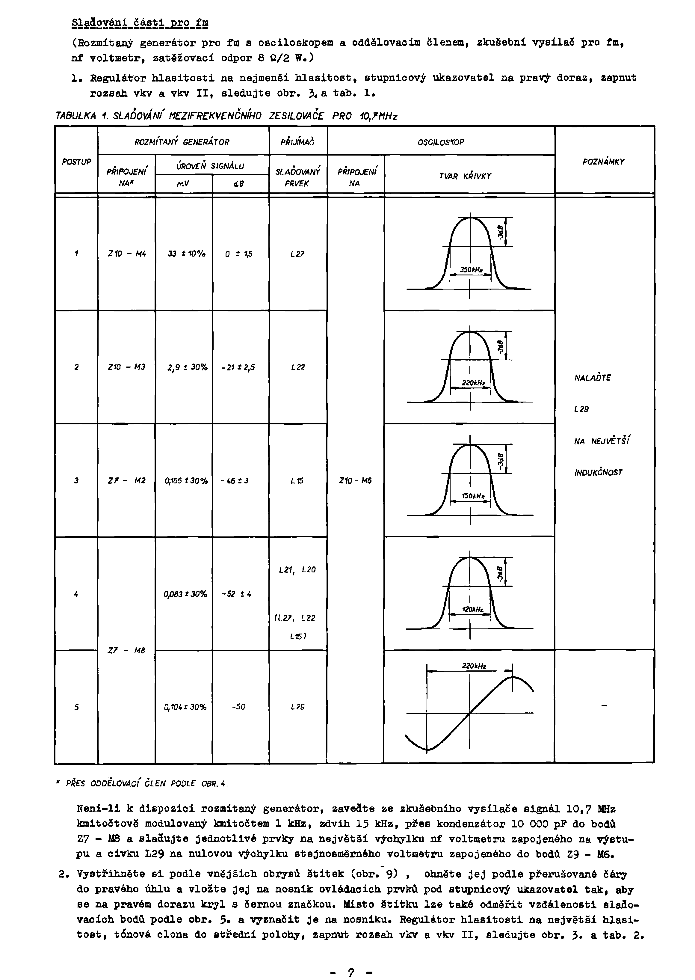

PříspěvekZaslal: ne prosinec 29 2024, 0:18    Předmět: Citovat
Mám to trochu podrobněji
 Velikost:  292.29 kB
 Zobrazeno:  107 krát
 Velikost:  77.87 kB
 Zobrazeno:  90 krát
 Velikost:  39.5 kB
 Zobrazeno:  68 krát
 Velikost:  58.66 kB
 Zobrazeno:  84 krát

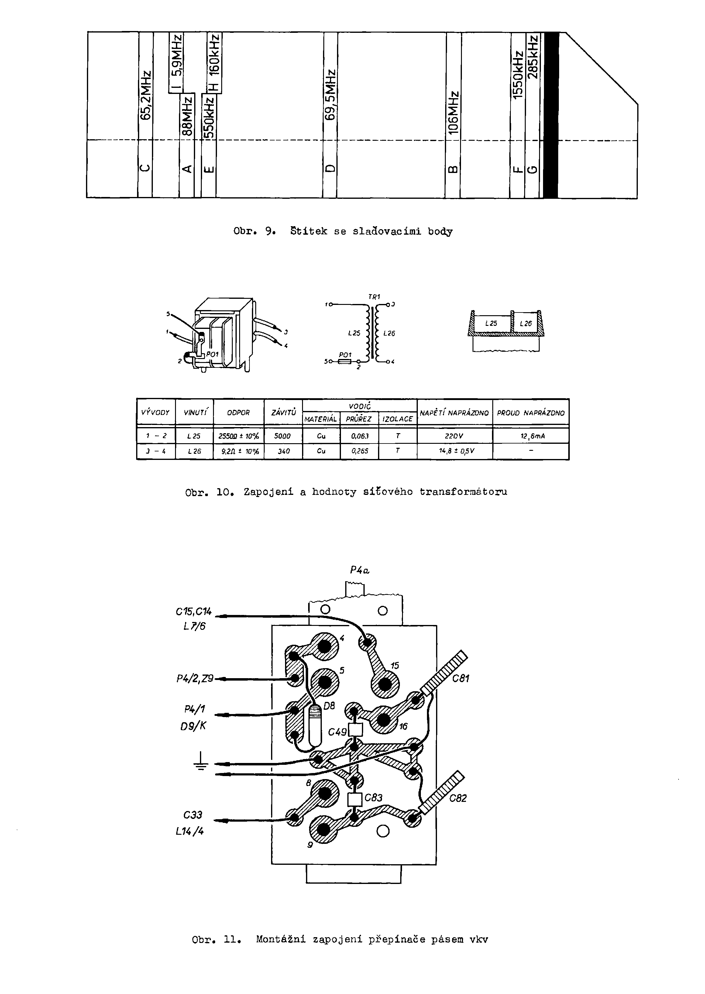

lubos1961
Příspěvky: 446
PříspěvekZaslal: ne prosinec 29 2024, 0:20    Předmět: Citovat
A dále
 Velikost:  99.21 kB
 Zobrazeno:  76 krát
 Velikost:  69.17 kB
 Zobrazeno:  80 krát
 Velikost:  59.94 kB
 Zobrazeno:  76 krát
 Velikost:  194.29 kB
 Zobrazeno:  93 krát
