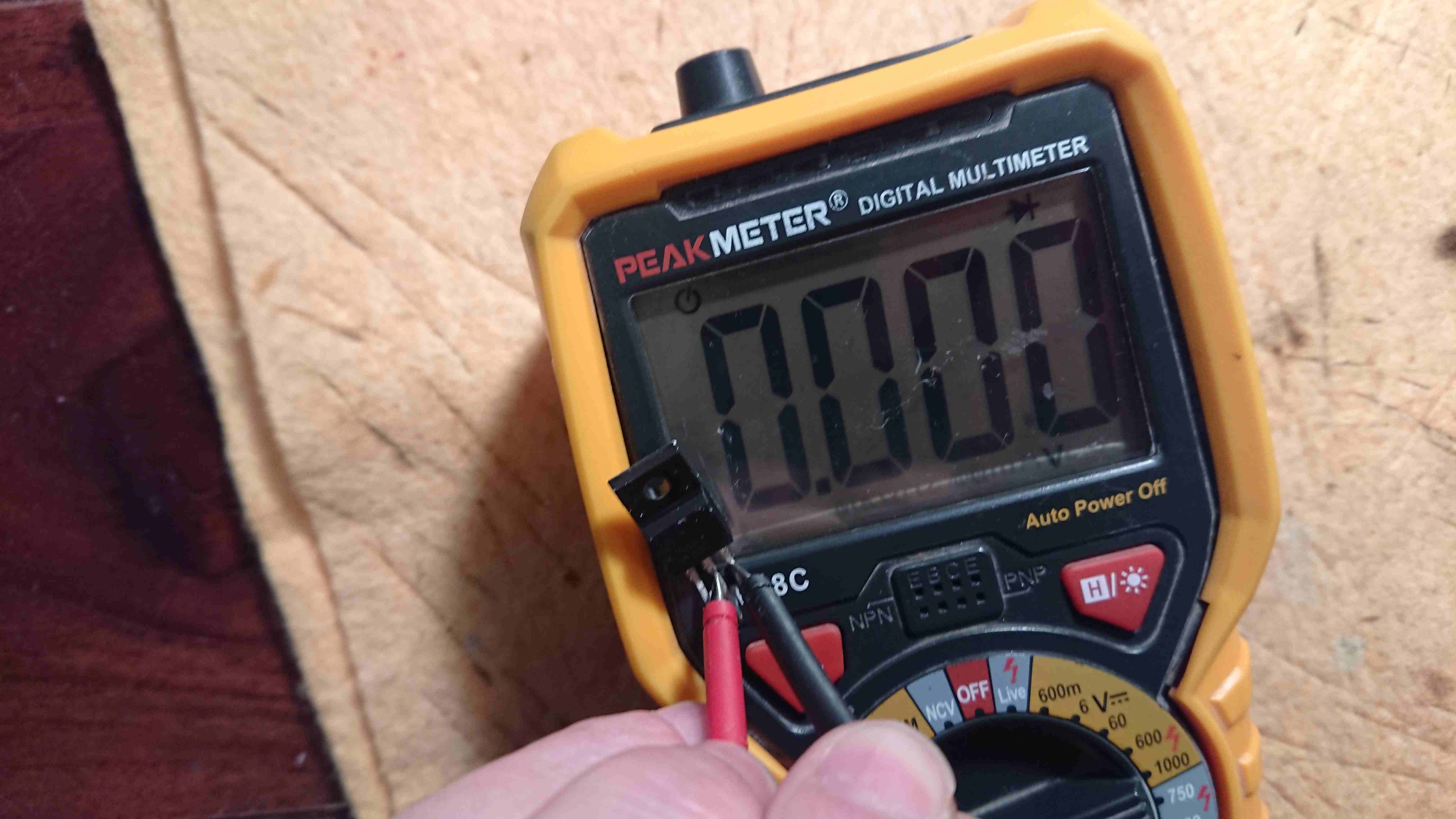

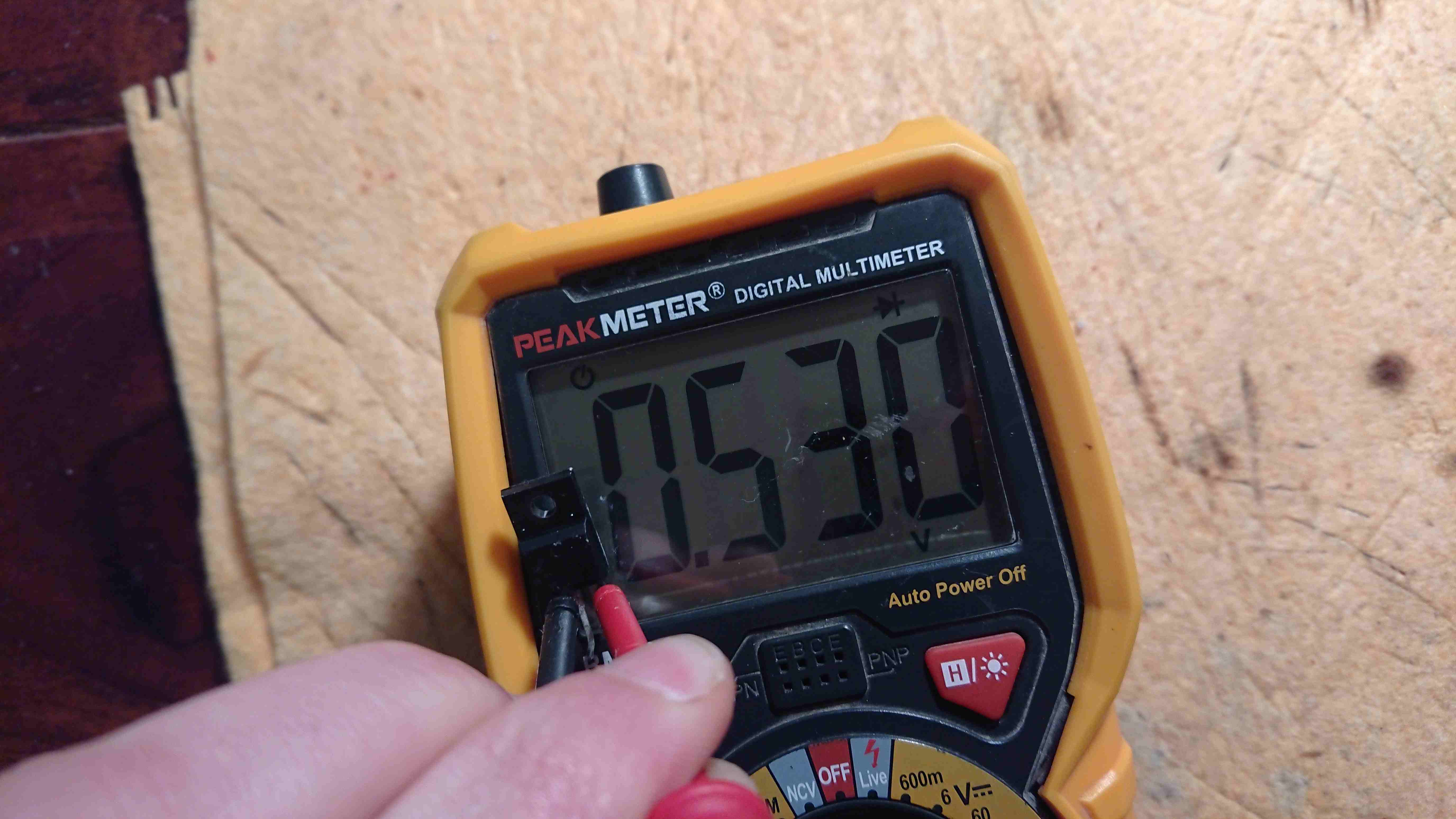

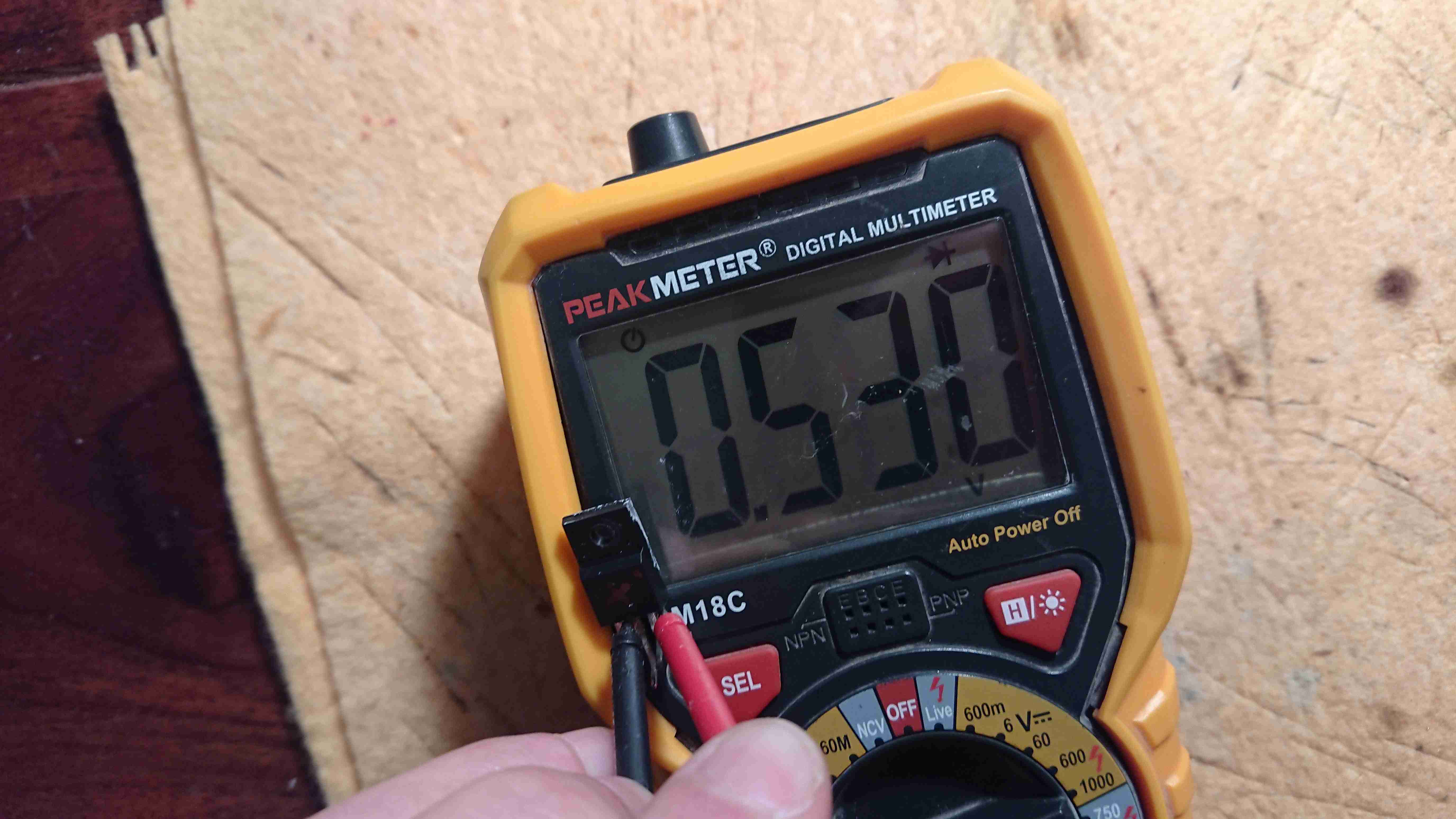

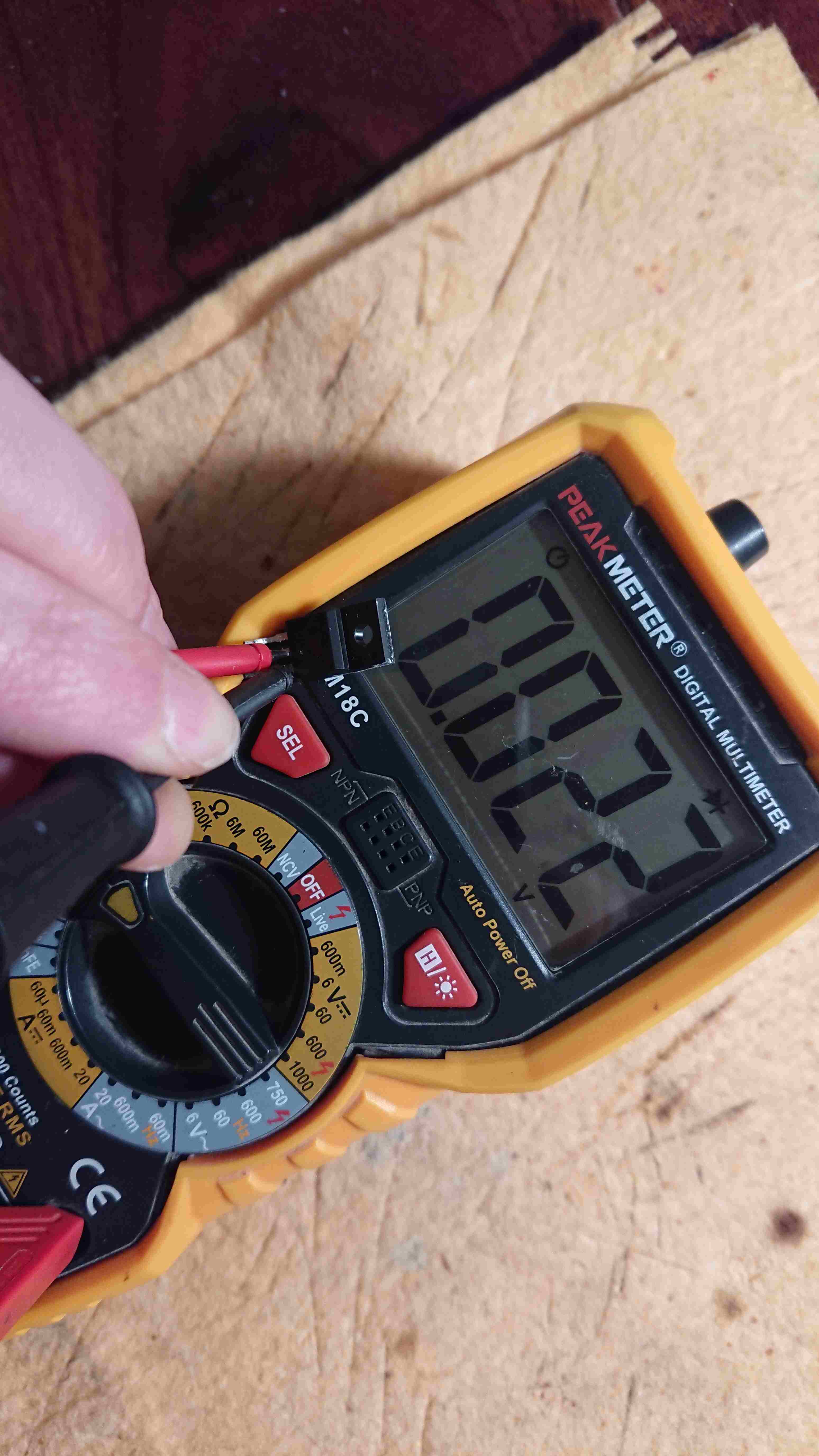

Radost byla předčasná. Podsvit stejně padá.
Pokud odpojím i tcon, vydrží to déle ale vypne.
Pokud je připojen, vypne dříve.
Měnil jsem ještě nfety 11N501 jeden měl občasný svod viz foto, které napáji traficka ve zdroji k podsvitu ale je to podobné, bez tconu to drží docela dlouho.
Zkusil jsem za jízdy odpojit repro a okamžitě to spadlo také.
Pokud se dotknu měřícím hrotem proti zemi na diody u konektoru na podsvícení, tak to spadne ihned ale ne hned po zapnutí, to drží.
Ted to bez T-conu jede hodinu
Pravděpodobně mainboard.
