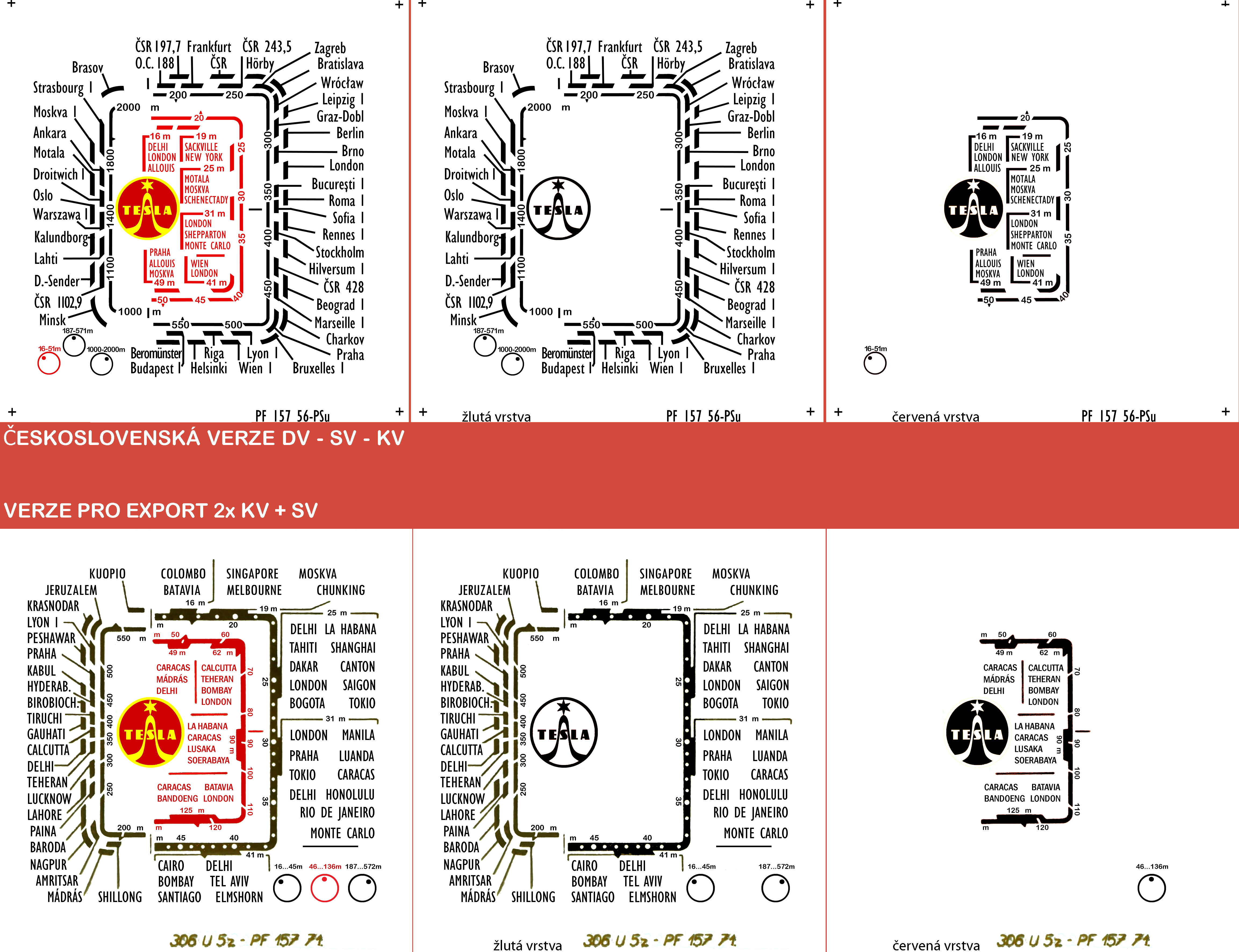

před vánocemi jsem byl obdarován několika šáskami na Talismana 306U už bez bakelitu, a několika sadami cívek. Poté jsem našel náhodou výkres stupnice na verzi SV-KV1-KV2 a přemýšlím jak z klasického šasi vypustit DV rozsah, a postavit ,,tropickou,, verzi 306-5, když už jsou to jen šasi bez ničeho a jen mi tu leží..

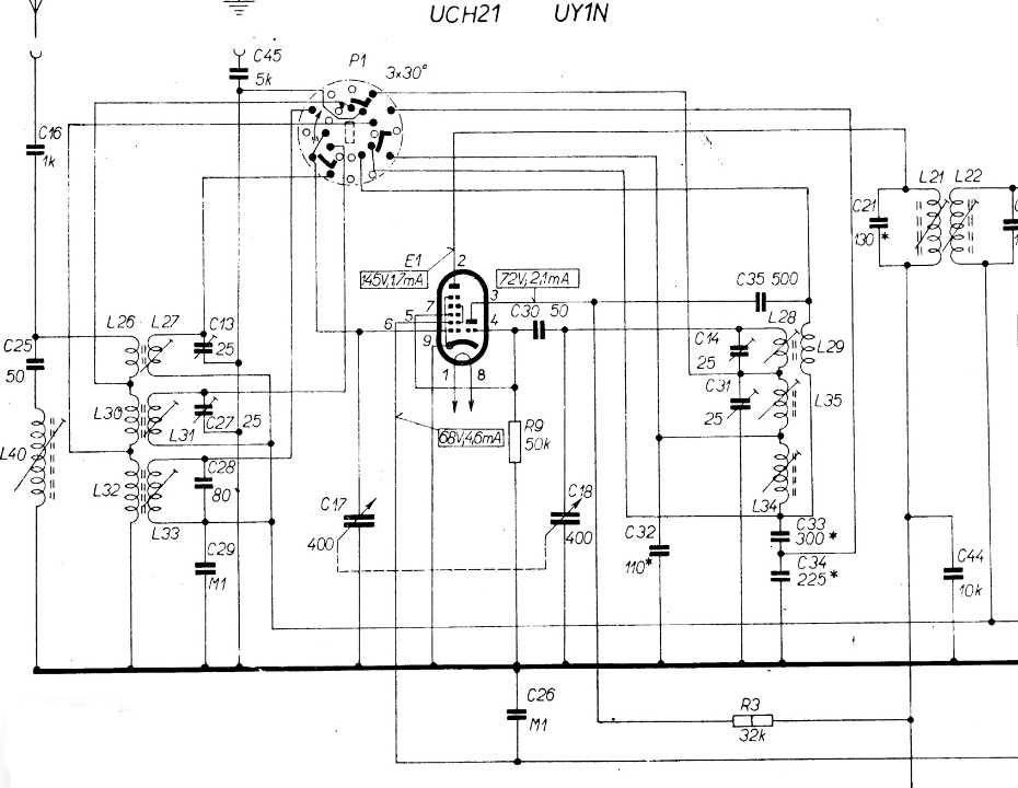

Logickou metodou bych měl odstranit z jedné větve cívku DV s pevnou slídou L33 a C28 - ty nahradit KV cívkou s laditelným kondem, a z druhé větve cívku L34 a nahradit KV cívkou s laditelným kondem, a posléze tyhle nové cívky naladit na KV2 (2.4MHz a 6MHz) - načrtl jsem to narychlo, laditelné kapacity přemýšlím dát Tesly 3-60pF na 100V a cívky z Talisman sady pro klasické KV, rozsah snad bude dostačující.
Jdu na to správně a bude to takto fungovat bez problémů jako klasické šasi, jen místo DV bude KV2 ? Respektive mi to přijde až moc jednoduché než aby to bylo pouze o výměně cívkové sady Embarassed

Pokud jde o stupnice, tak ty jsou i s leptacími předlohami pro sítotisk nebo přímý přenos Grafolitem na sklo tady.
Horní verze je pro 306U, dolní pro 306U-5 nebo 306U-7.
Prostá náhrada cívek DV asi neprojde, v obou verzích je použitý stejný přepínač, ale posunout je půjde.
Podle poloh přepínače rozsahů musíš na místo cívek DV přendat cívky SV, místo cívek SV navinout cívky pro KV2 (46...136 m), u původních cívek pro KV kvůli zkrácení rozsahu na KV1 bude asi stačit o kousek vytočit jádra, aby rozsah končil na 45 metrech a zvětšit paralelní kapacity, aby začínal na původních 16 metrech.

Přesně tyto předlohy jsem našel a inspirovaly mě ke stavbě právě verze bez DV Smile barevně jsem je lehce upravil, a chci použít kombinaci samolepící folie a laserové tiskárny, a výsledek nalepit na sklíčko zezadu (materiál mám v práci tudíž to bude skoro zadarmo..)
Já právě trochu doufám že původní cívková sada půjde použít i pro KV2 - že původní cívka nastavená na 6MHz půjde naladit na 2.4MHz, cívku navinout by pro mě bylo skoro nedosažitelné..spíš přemýšlím proč přendavat i SV cívky, ale byl to jen rychlý nápad Embarassed ano sehnat šasi z 306-5 by bylo jednodušší ale to je bez šance..

Ta cívka bude mít pár závitů tlustým drátem, to už je skoro lepší si navinout novou než se snažit o úpravu jiné. Největší problém bude udržet souběh vstupního a oscilátorového obvodu, asi by bylo fajn si na to vyrobit přípravek, ve kterém by se obě cívky zapojily do dvou oscilátorů a čítačem by se měřil jejich rozdíl. Jinak moc nevím, jak by se to dalo podomácku nastavit.

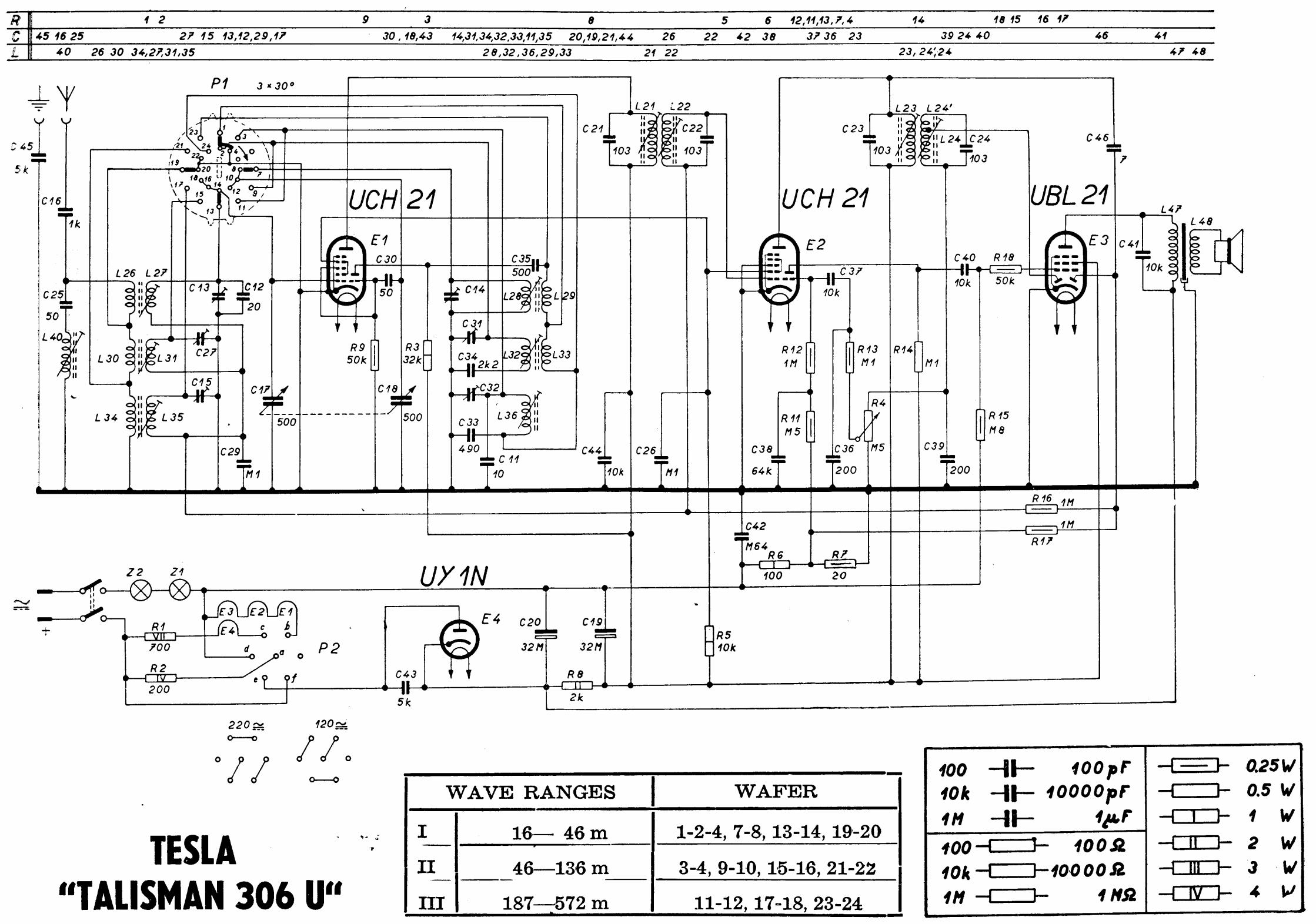

"Jdu na to správně a bude to takto fungovat bez problémů jako klasické šasi, jen místo DV bude KV2 ?...
Obávám se, že ne. Když si překreslíš původní (KV-SV-DV) schema pro jednotlivé polohy přepínače, zjistíš, že v poloze DV je cívka oscilátoru tvořena cívkami L34+L35+L28 v sérii, takže nelze místo DV použít KV cívku. A i když cívky přesuneš jak navrhuje Hill, asi bude problém se správným fungováním a sladěním.
Proto je přepínač verze KV1-KV2-SV 4-pólový -viz schema.

Tak 4 pólový přepínač bude zásadní problém, to už nevymyslím ani nepředělám nijak.. ze 3 pólového 4 nevymyslím Rolling Eyes
ale super, schema je na světě ! Exclamation
