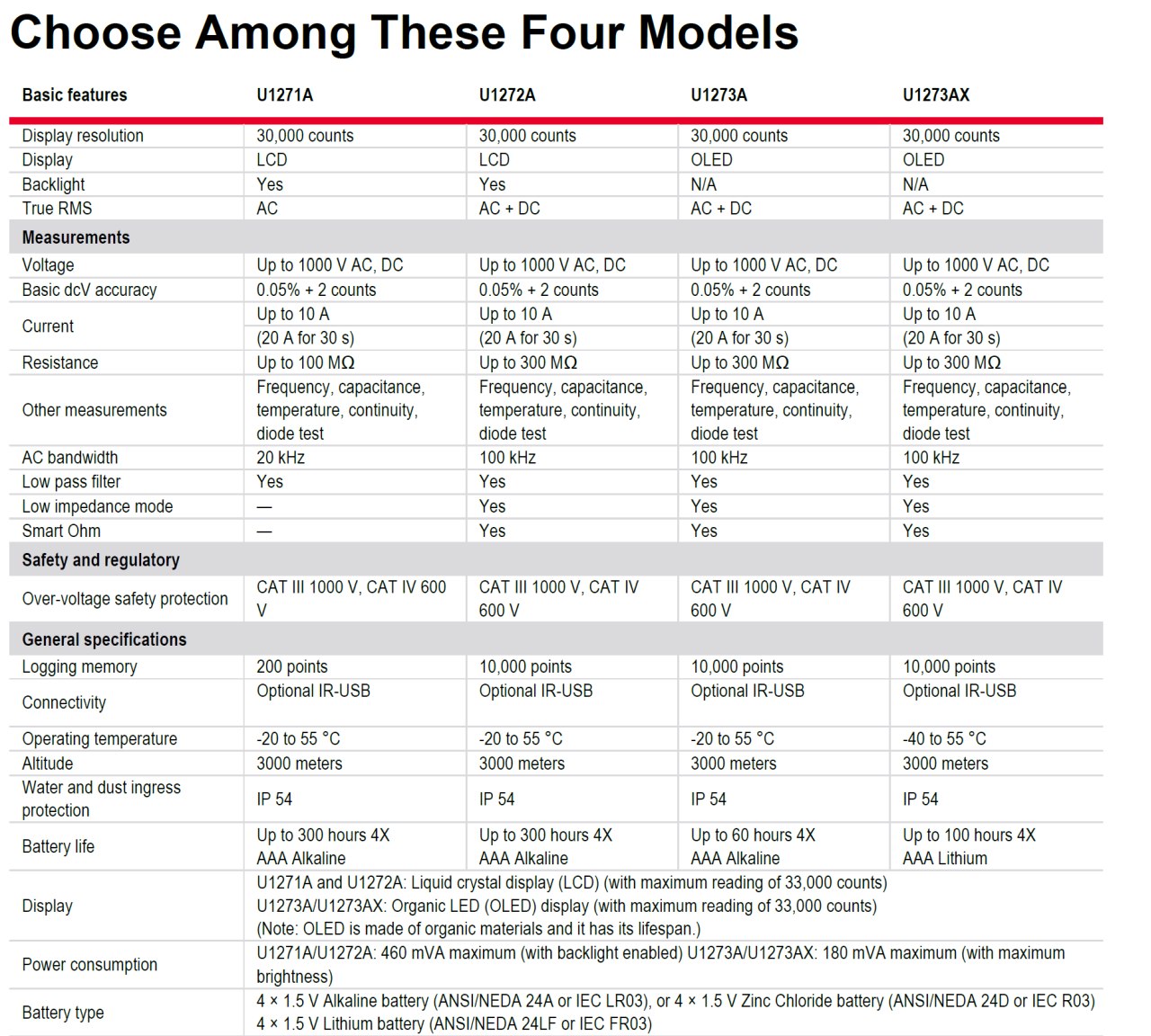

OLED displej funguje prej až do -40°C. Ale má nějakou omezenou životnost...

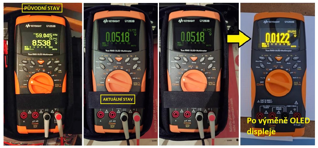

Ahoj, ano, u verzí těchto multimetrů s OLED displejem první verze byl/je problém. Prý dochází k pronikání vzduchu, vlhkosti přes těsnící hmotu do displeje. To způsobuje chemickou degradaci organické látky OLED displeje. U nové verze OLED je to prý již pořešeno novým materiálem. Kupoval jsem si k Vánocům pod stromeček 11/2016 v TME typ KEYSIGHT TECHNOLOGIES U1253B a nedávno (8/2024) jsem displej musel pořešit. Po necelých 8 letech již znatelně odumírá OLED displej. Jeho svítivost v poslední době najednou znatelně poklesla, odhaduji tak na 20% původní svítivosti (v režimu max. svítivosti) a jsou vidět i rozdíly svítivosti i mezi samotnými „pixely“, jednotlivými LED. Multimetr je jinak plně funkční, bez jakékoliv jiné vady. Poptával jsem displej u autorizovaného servisu této značky u nás - htest.cz, tam jsem moc nepochodil. Né kvůli tomu, že by výměnu nezařídili, ale ... Neprovádějí to sami (Keysight tento díl samostatně neprodává), posílají to do Německa - výměnu provádí přímo v servisním centru Keysight v Boeblingenu GE. Ale cena je zhruba (i s DPH) cca 10kKč !!! Čož je úplný nesmysl. Cenu si nevymýšlím, je přímo od technika z Htestu. Proto jsem s díky nabídku odmítl a řešil jsem to po vlastní ose. Našel jsem v Německu firmu, která takovéto problémy řeší u všech možných zařízení s OLED displejem. Jedná se o fi. LC Design, u které jsem náhradu našel. Jde o jejich design, nově osazenou DPS - modul OLED nového typu, s novým řadičem (Solomon Systech SSD1309 o.a.) Za cca 80EUR vyřízeno, doma jsem ho vyměnil a je opět v plné síle.
 Velikost:  186.12 kB
 Zobrazeno:  112 krát
