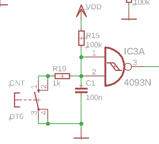

Není to doporučené zapojení, ale typické, typická prasárna s kondíkem paralelně k tlačítku. S pár nF to ještě jde, ale 100nF už to tlačítko pěkně opaluje. Nejlepší je použít přepínací kontakt a ošetřit RS klopným obvodem. Ale přepínacích tlačítek není takový výběr a jsou o dost dražší.
Edit: Takhle to funguje spolehlivě a tlačítko se neničí, je to CMOS, tak proudy stačí malinké.

Kdyby tam dal MKO s vhodnou dobou kyvu, tak mu ho spustí první zákmit a další už nemusí řešit. Proto jsem ho výše zmínil.
Ale Schmitt (co jsem taky uvedl už výše) a tlačítko s kondenzátorem taky vyhoví, opálení tlačítka se přece dá zabránit vhodným sériovým odporem k tlačítku...
Edit: no vida, asi telepatie Wink
Příspěvky: 4362
PříspěvekZaslal: st prosinec 11 2024, 20:52    Předmět: Citovat
On ten Schmitt s RC článkem je (znovuspustitelný) MKO. A ten odpor na ochranu tlačítka tu nikdo nezmínil, všichni cpete nemalej kondenzátor "k odstranění zákmitů" rovnou k tlačítku, přitom on časem ty zákmity ještě zhoršuje.

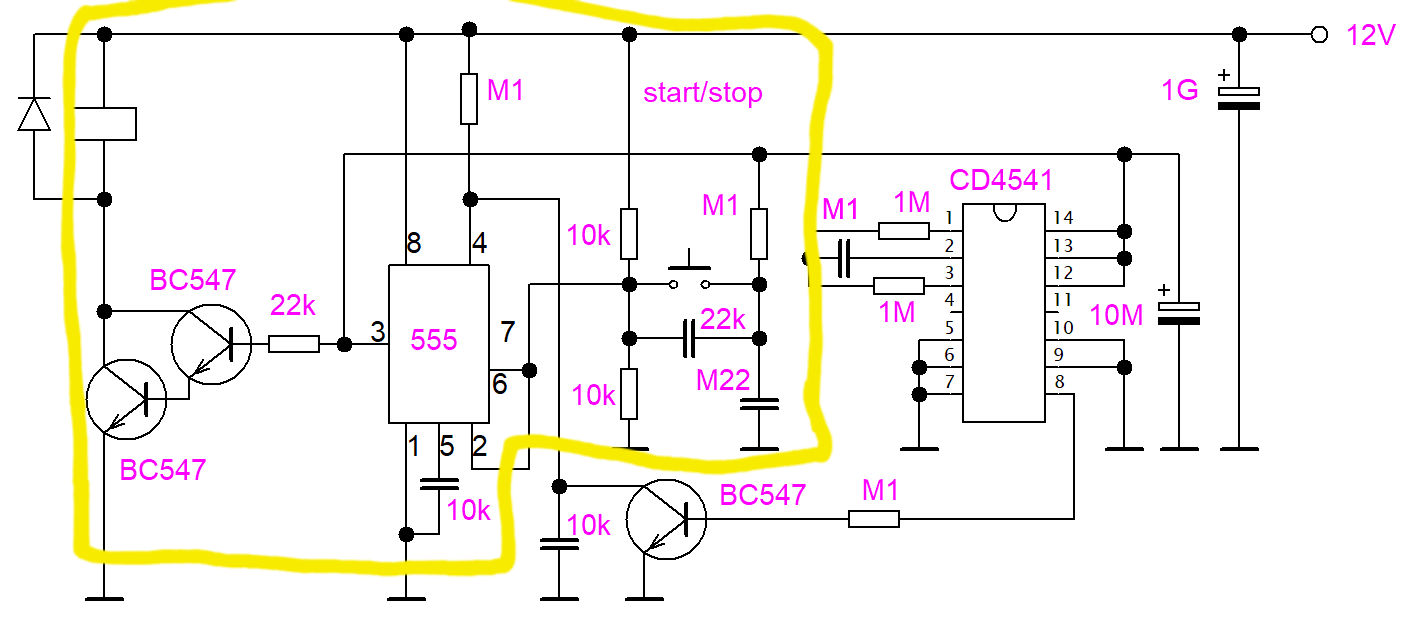

Proc vubec resit nefunkcni zapinani tlacitkem pomoci obvodu 4013 kdyz se vytvorit plne funkcni bez jakehkokiv proplemu zapinani a vypinani pomoci jednoho nebo pomoci 2 tlacitek obvodem 555
 Velikost:  113.19 kB
 Zobrazeno:  71 krát
Naposledy upravil oscilos dne út prosinec 24 2024, 21:14, celkově upraveno 3 krát.

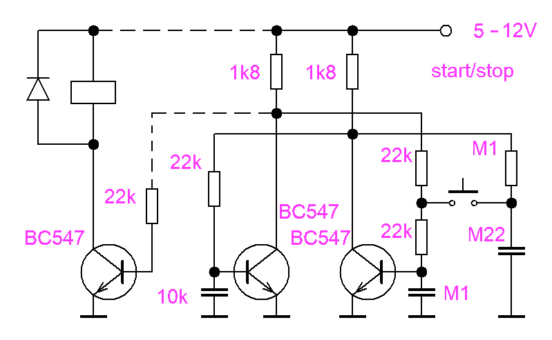

A až se vyblbnete s cmosama a zákmity, tak si zkuste zapojit obyčejné dvojtranzistorové zapojení a ještě absolutně blbuvzdorné na jakékoliv zákmity.
 Velikost:  6.95 kB
 Zobrazeno:  62 krát
