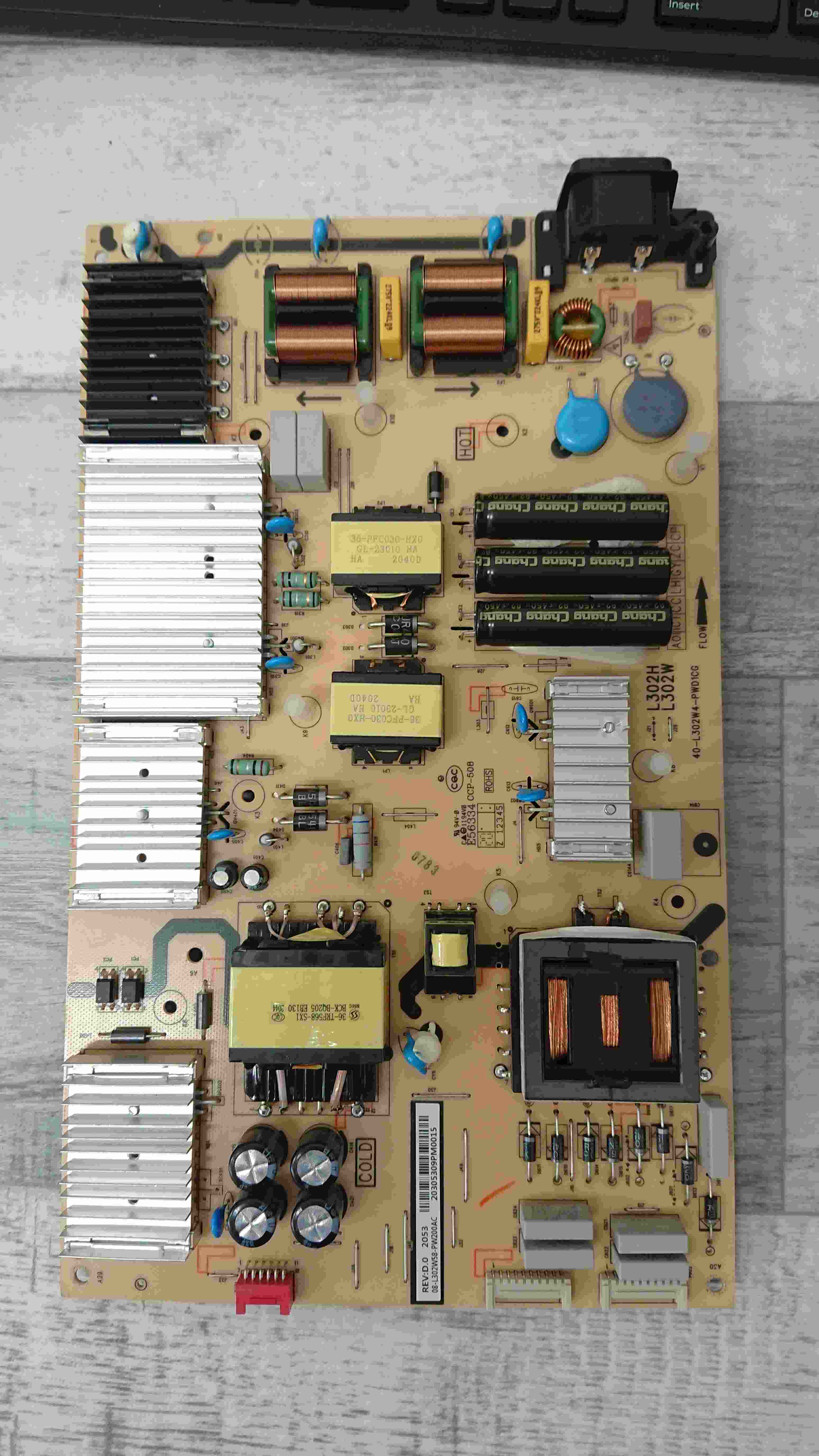

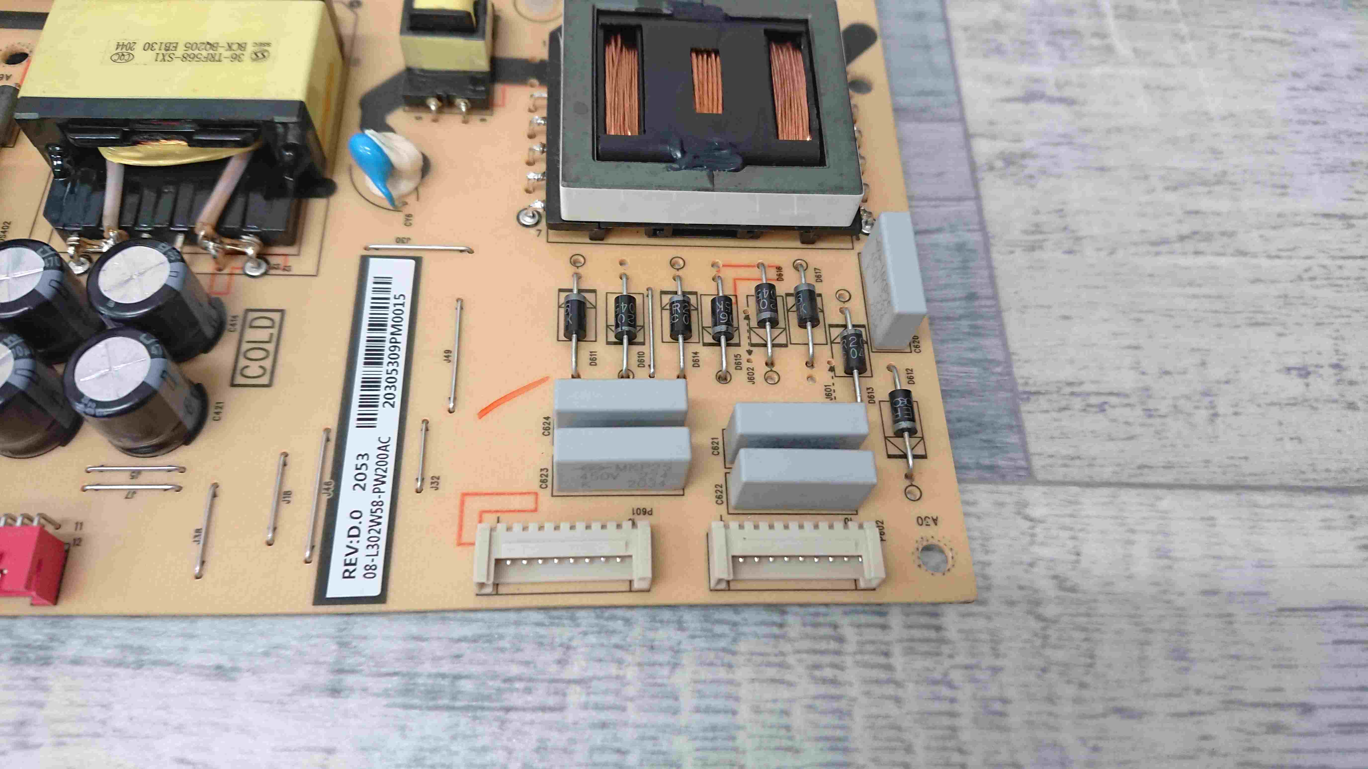

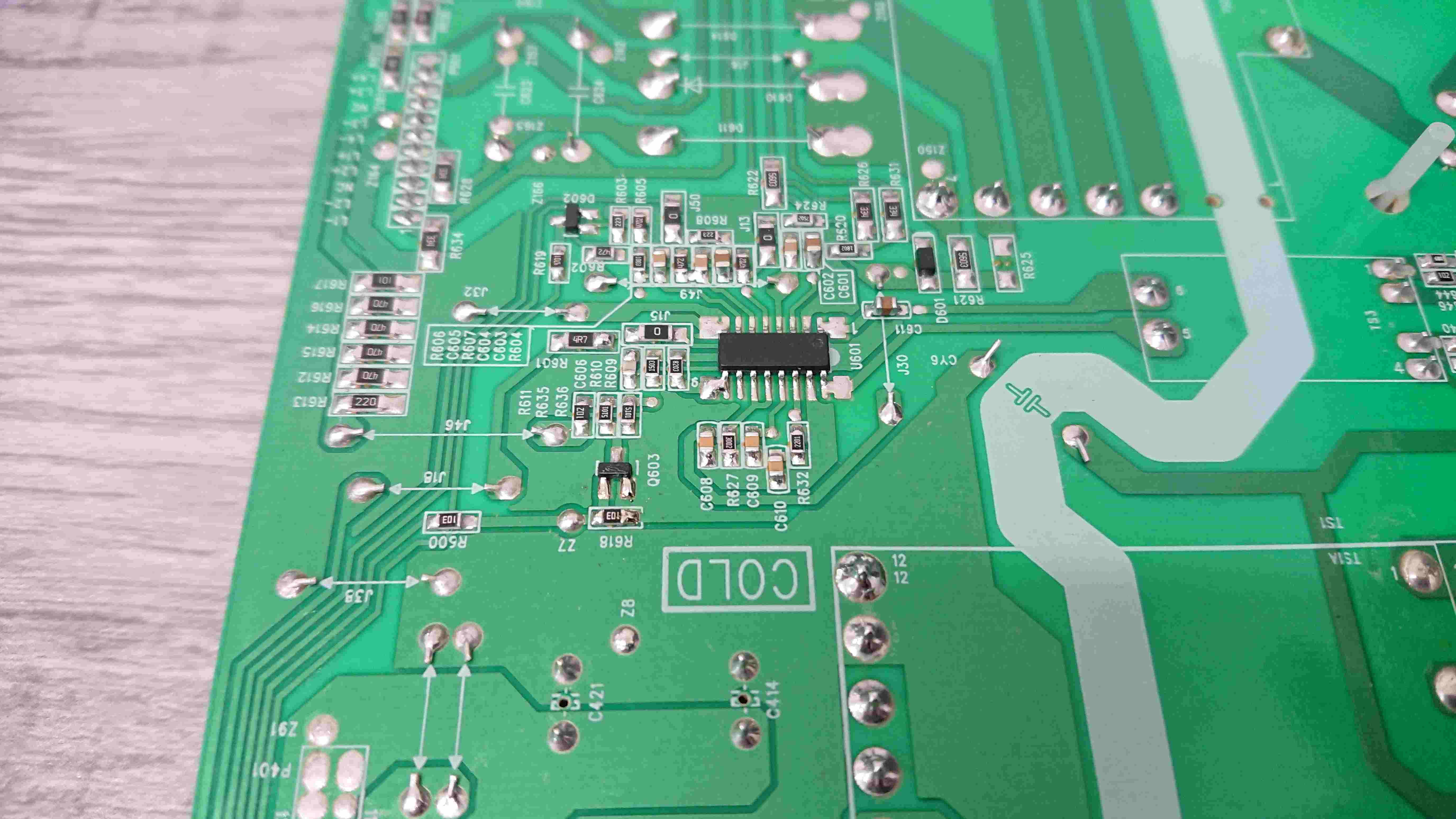

Ahoj, mám prosbu. Můžete prosím poradit?
TCL 65c815.
Tv po 10s vypne podsvícení, zvuk běží.
Vyměnil jsem edge podsvícení, bohužel závada trvá.
Zkusil jsem i druhou sadu, ale je to to samé.
Pomohla by úprava hlídání proudu?
Je tam ve zdroji osazen OZ9976. Viz foto.
Poradíte prosím? Nikdy jsem to nemusel upravovat, četl jsem že se odeberou nějaké rezistory...
Děkuji.

Celkem je jich tam 5 a vsechny maji +- 223nF a ESR 0.01 Takze taky dobry.

Na fotce nevypadá dobře PIN 7, možná je to ale jen klam Cool
Hypnos
Založen: Jan 26, 2008
Příspěvky: 147
PříspěvekZaslal: út prosinec 24 2024, 14:45    Předmět: Citovat
Ano, spatne foto, to je tim, ze se musi snizit kvalita na 300kb Smile

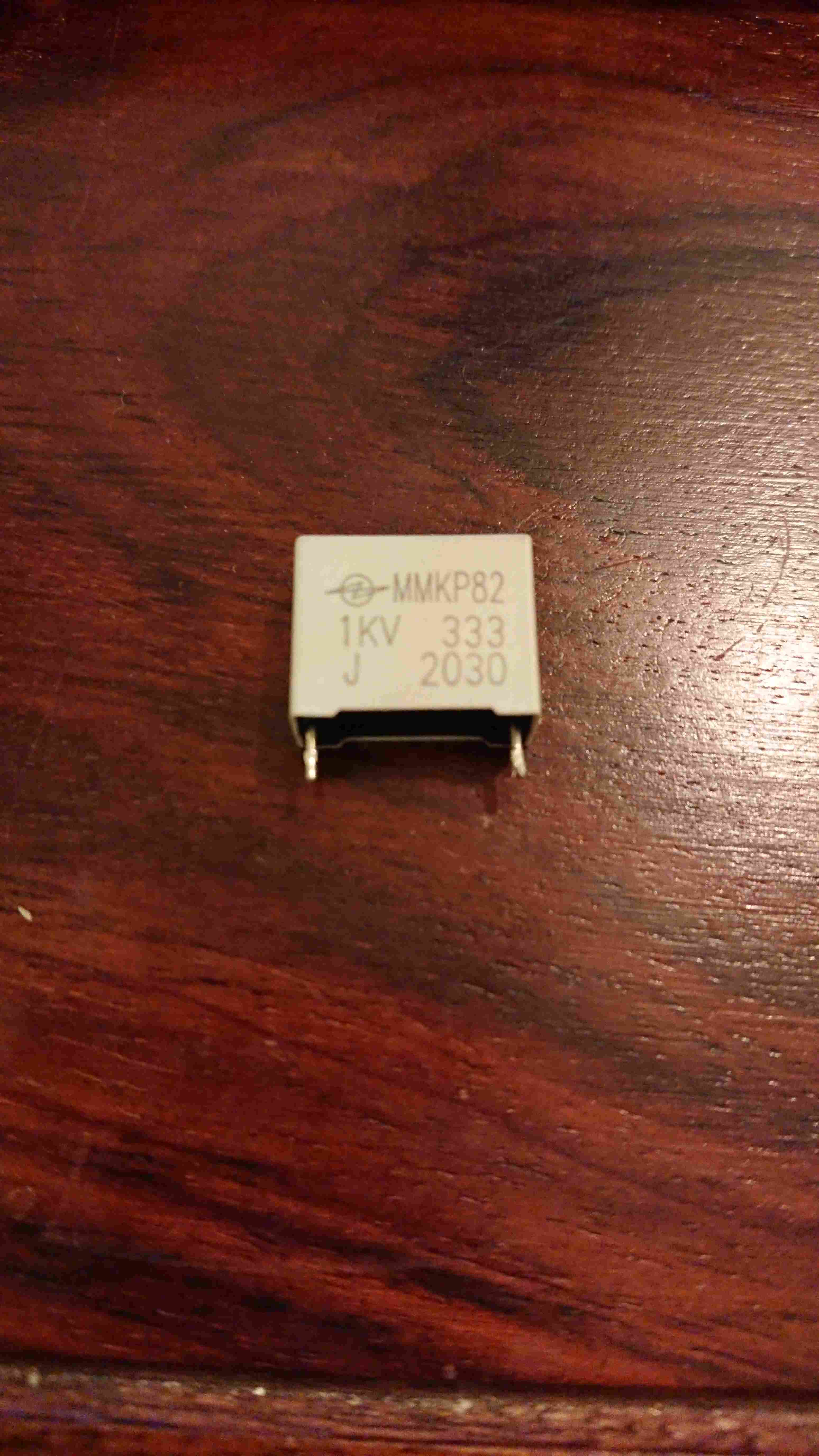

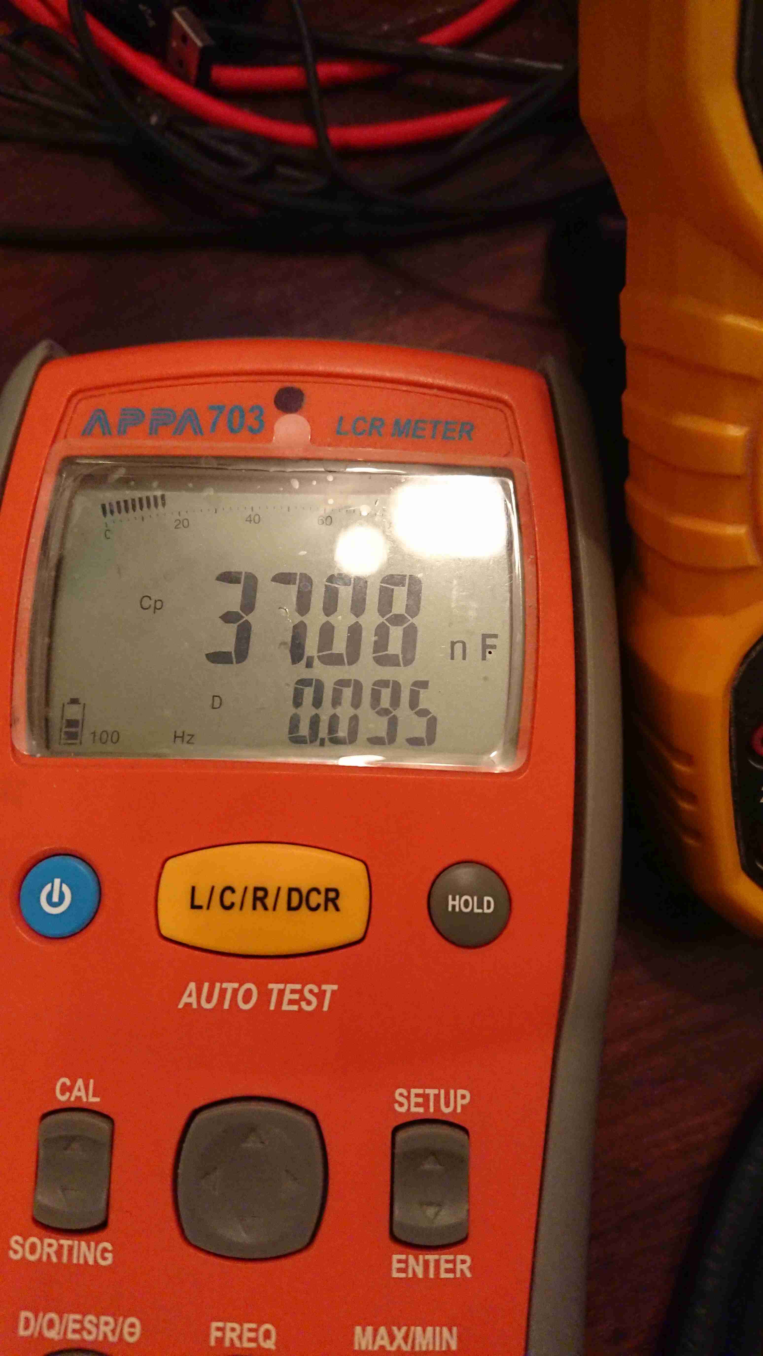

PříspěvekZaslal: út prosinec 24 2024, 17:17    Předmět: Citovat
Zde je vysledek, taky OK

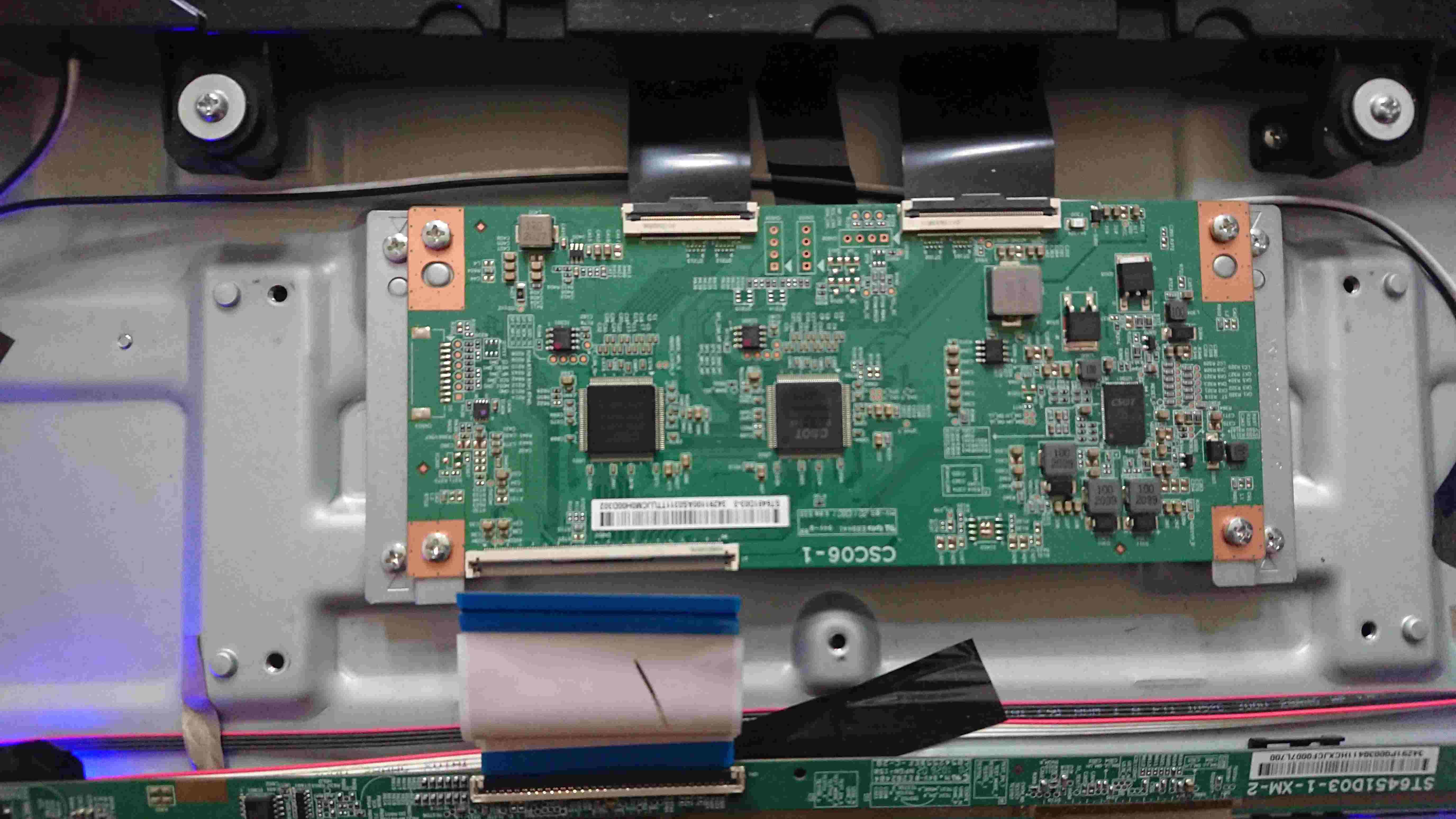

PříspěvekZaslal: so prosinec 28 2024, 11:00    Předmět: Citovat
Takze vyreseno:)
Vymenil jsem OZ9976AGN za jiny a zavada trvala.
Po odpojeni Tconu podsviceni drzelo.
Po vraceni opet vypinalo. Vratil jsem plochy kabel a odpojil levou cast displaye z pohledu zezadu (na tom ale nezalezi) a TV nabehla v poradku. Vratil jsem plochy kablik a vse je v poradku. Myslel jsem ze je vadny display matrix jako je tomu u samsungu ci LG (tam se oprava vetsinou povede papirkovou metodou Smile))
Tady mi vychazi spatny kontakt? je to mozne? Mezi konektorem a kablikem...
TV uz bezi hodinu a je ok.
Pridavam foto.
