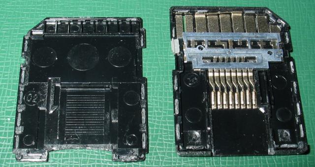

Ostranil som BD6 (3,3V napajanie pre eMMC) a teraz napajam z lab. zdroja len eMMC - 3,3V na BD6 a 1,8V na BD1301 (netreba odstranovat, pretoze na tejto vetve je len eMMC). Najprv sa to nechcelo chytit, ale ked som zvysil napatie na 1,9V, tak to zacalo fungovat!
kód:
[  738.478527] mmc0: new MMC card at address 0001
[  738.481589] mmcblk0: mmc0:0001 4FEACC 3.64 GiB
[  738.534076]  mmcblk0: p1 p2 p3 p4 < p5 p6 p7 p8 p9 p10 p11 p12 p13 p14 p15 p16 p17 >
[  738.536204] mmcblk0boot0: mmc0:0001 4FEACC 4.00 MiB
[  738.538164] mmcblk0boot1: mmc0:0001 4FEACC 4.00 MiB
Na citanie pouzivam notebook Toshiba Portege R100 so slotom na SD karty. Ma SD/MMC radic s plnym pristupom (nie USB) - takze sa da pracovat aj s boot particiami a CSD.
GND, CLK, CMD a DAT0 som pripojil cez upravenu redukciu na microSD karty. Chyba mi fotka s drotmi prispajkovanymi do redukcie - pridam neskor (teraz je v notebooku).

ok, da sa aj tak.. boot1 aj boot2 by mali byt v tomto tv prazdne pretoze TV bootuje so spi flash. Uploadni niekde na https://mega.io/ a link mi posli do PM.. Zajtra som v praci tak ti prenesiem vsetky kluce do funkcneho mojho dumpu + spi flash + eeprom s povolenym debugom - malo by to byt o hodne ukecanejsie v uart logu Wink
Příspěvky: 37410
PříspěvekZaslal: ne prosinec 22 2024, 21:25    Předmět: Citovat
Prvy boot prazdny nie je - je tam Onboot.
Inak skusal som dalsie 3 notebooky a v ziadnom z nich to nejde, asi nestravia tu 1,8V uroven. Zvladne to len ta Toshiba.
Mega je platena, dam to na nejake free ulozisko.
