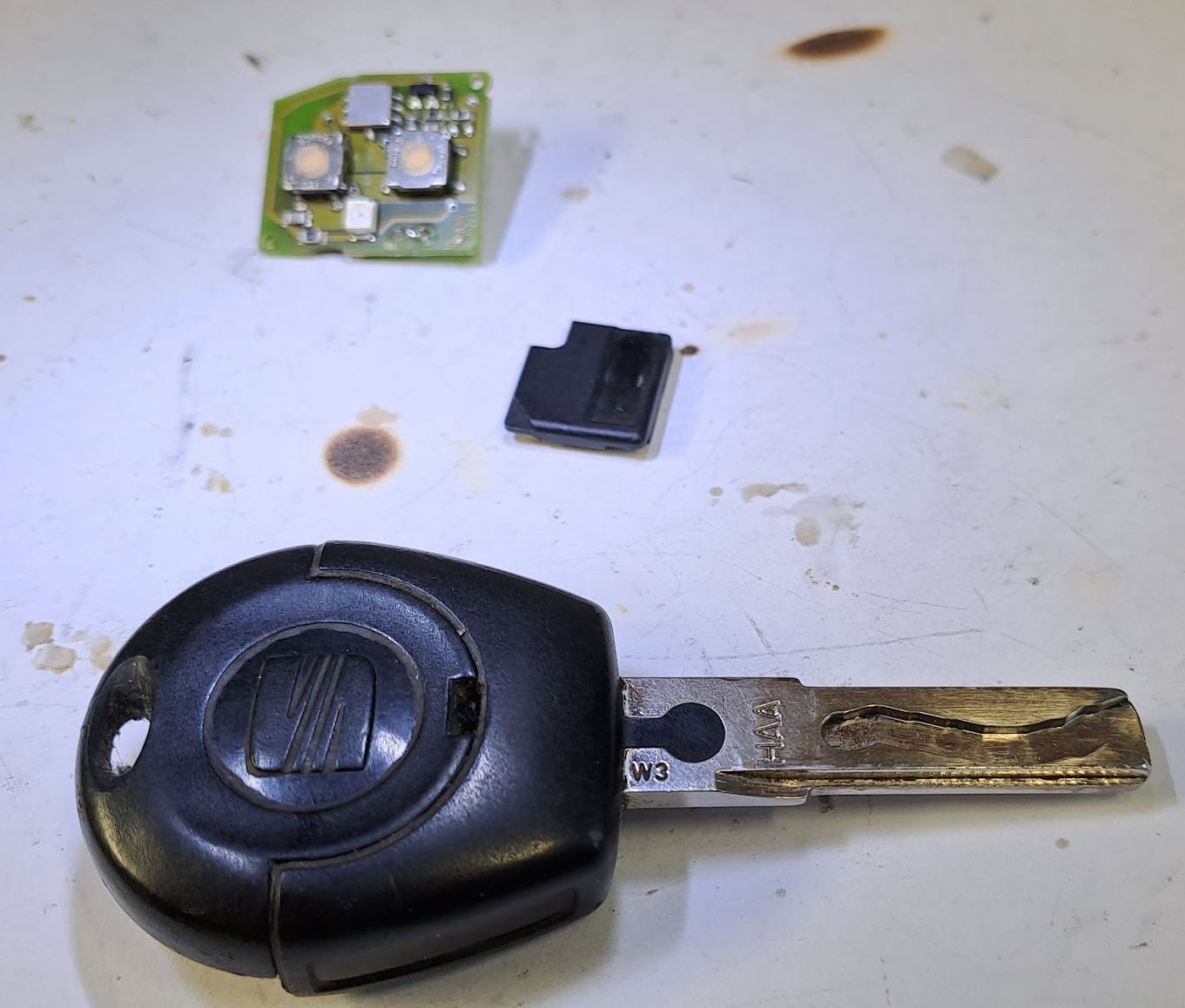

Dnes mi přinesl kolega z práce klíček od svého Seatu Ibiza (má z něj už opečovávaný skoroveterán, rok výroby je myslím 1998), že mu nejde na dálku odemknout auto, musí odemykat přímo klíčem v zámku.
Baterie jsou OK, LED blikne při každém stisku, ale když jsem klíček zkoušel na spektráči, vůbec nic nevysílá.
Podezření bych měl na rezonátor B39431R727U310, který se už asi nikde nedá sehnat.
Neměl někdo podobnou zkušenost? Nenašel by někdo předmětný rezonátor v zásobách?
Děkuji

Tak změna, ač jsem plošňák prohlédnul pod dobrým mikroskopem, a nenašel ani stopu po studeňáku, tak jsem celou desku preventivně přepájel a klíček najednou funguje.
Uvidíme, jak dlouho Smile

Stalo se mi něco podobnýho, ne v klíči, ale v přehrávači mp3. Po klepnutí o stůl při položení nepravidelně vypínal reprodukci. Nervy jak sfiňa, hledáním pod hodinářskou lupou jsem zjistil leda kulový. Když jsem to vyprávěl nebožtíkovi Jardovi Jandlovi z Poličky, ujistil mě, že vidím dobře a ani jsem se nezbláznil. Studeňáky na bezolovu se takhle projevujou, pokud jsou mezi pájkou a vodivou ploškou/výstupkem na SMD futrále. "Cín" drží na spoji, ale už ne na vývodu pouzdra. Obvykle pomáhá doplnění bezolovnatý pájky aspoň kapičkou něčeho s olovem, vzniklá PbSn eutektika je daleko pružnější = odolnější proti vlasovým puklinám.

Měl jsem stejné klíčky u O1, a stejné problémy. Bylo několik stavů:
Klíč fungoval normálně
Klíč odemykal, ale ledka neblikla
Klíč neodemykal, ale ledka blikala
Klíč nedělal nic
Zároveň jsem zjistil, že někdy nepřestává vysílat i po uvolnění tlačítka. Kmitočet se měnil podle síly stisku. Klíček jsem kompletně přepájel, takže byl cca měsíc klid. Potom začaly původní problémy. Toto se střídavě projevovalo na obou klíčích několik let - funguje - blbne - nefunguje - přepájím - funguje. Po pár letech mně upadl mikrospínač, tak jsem dal oba nové. Od té doby fungoval klíč bez závad. Totéž jsem udělal i s druhým se stejným úspěchem. Vydrželo to tak až do prodeje auta. Asi se takhle projevoval svod ve spínačích a teplem páječky se to na chvíli opravilo.
Takže kromě studeňáků se zaměř na mikrospínače.

Stejně v mém případě haproval spínač na zubním kartáčku - nejdřív startoval až na opakované stlačení, občas dřív vypnul a dokonce se několikrát v noci sám zapnul, to v koupelně pěkně strašilo...! Dočasně pomohlo vysušení horkovzduchem, definitivně se umoudřil až po výměně mikrospínače.

Podle projevů bych to v obou případech tipnul na svod v mikrospínači. A přiznávám, že jsem neměřil.
