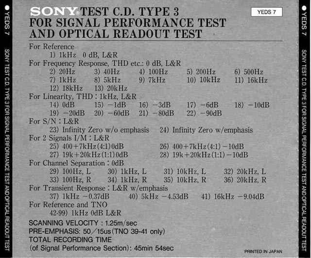

PříspěvekZaslal: st prosinec 18 2024, 12:36    Předmět: Citovat
Víš, co konkrétně je obsahem toho CD a co potřebuješ testovat?
Pokud jde o testování na audio úrovni a nejsou tam nějaké speciální stopy typu poškození, výpadky apod., tak si myslím, že si lze vygenerovat jakékoliv potřebné průběhy třeba v Audacity, z nich pak udělat audio CD obraz a vypálit ho na vhodné CD-R.
CD-R mají proti originálním "lisovaným" CD z principu nižší odrazivost a snímací jednotka pak poskytuje slabší signál (čili i z toho důvodu je starší CD přehrávače nemusí přečíst), ale problémy nejsou vždycky.
Edit: v příloze máš obsah toho CD.
 Velikost:  88.65 kB
 Zobrazeno:  92 krát
Naposledy upravil JirkaZ dne st prosinec 18 2024, 16:36, celkově upraveno 1 krát.

Příspěvky: 3744
PříspěvekZaslal: st prosinec 18 2024, 13:50    Předmět: Citovat
Jenže to není YEDS-7, nýbrž YEDS-18 a k němu lze snadno dohledat, že právě ten kromě zcela odlišného obsahu má ona úmyslná různá poškození stop atd., což se pochopitelně nedá doma vyrobit.
Čili ten odkaz je fajn, ale trochu mimo mísu.
