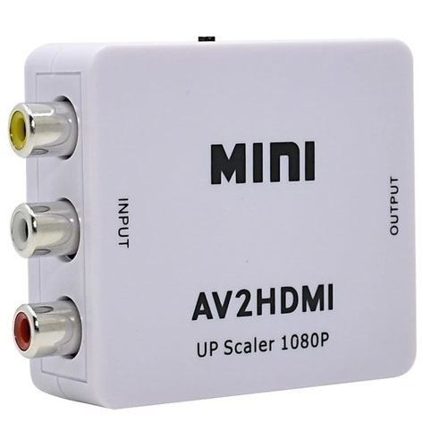

Mám tento převodník, na TV s HD ready celkem dobré, ale na TV UHD poněkud rozpitý obraz.
 Velikost:  18.72 kB
 Zobrazeno:  23 krát

dvorak: a co cakas z analogu na uhd telke? ked nemas kvalitny zdroj, tak telka, ani prevodnik ti zazraky neurobia.
Uz konecne pochopte, ze vsetko v danom AV retazci by malo byt +- na rovnakej technologickej urovni.
Teda ak mam crt telku, tak tam nebudem pustat 4k obraz, lebo je to zbyocne. a opacne. ak mam novu telku, tak ju nebudem prepajat s 50 rocnym video standardom.
