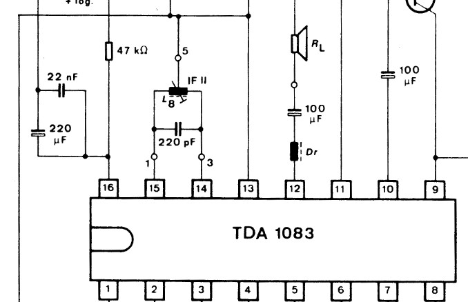

Příspěvky: 2441
PříspěvekZaslal: ne prosinec 15 2024, 15:16    Předmět: Citovat
V prvním odkazu je k nalistování "application circuit". Najdi si na tom vraku co by tomu zapojení mohlo odpovídat, potom přes malou kapacitu pár pF připoj do bodu s šipkou 10,7MHz a zkus kroucením T2 na vývodu 15 nastavit maximum signálu. Pak můžeš zkusit poladit T5 případně T4 jestli se zlepší na poslech zvuk. No a pak šup s tím tam kde to bylo.....Ono nestojí za to se v něčem takovém šťourat, může být poškozený ladicí kondenzátor či cokoli jiného a opravovat to je ztráta času.

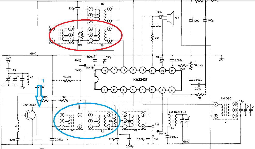

PavelFF
Založen: Feb 18, 2008
Příspěvky: 5274
PříspěvekZaslal: ne prosinec 15 2024, 20:17    Předmět: Citovat
Milan napsal(a):
...Podstatná je pro mě informace od Hilla, že fm detekce je koincidenční detektor. Pokud si vzpomínám , potřebuje ke své činnosti nějaký LC obvodposouvající fázi o 90° . Který z těch tři to je , netuším , stejně jako nevím, jak má být nastaven...
LC obvod je na vývodech 14 a 15.
Koincidenční LC obvody jsou složité jak autobus (schéma vrak.png), asi protože jsou pro FM i AM. Podle mě je obvod pro FM nejspíš jen cívka T5.

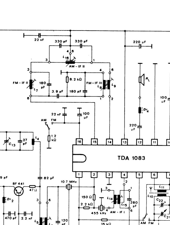

Na jednom ze schémat mají jen prostý LC obvod. Není teda úplně jednoduchý. Přes odbočku přivádějí napájecí napětí(?).
EDIT:
V datašítu TD1083 vlastně mají popis toho kombajnu z cívek. Dvě z nich jsou pro FM a jedna pro AM. Je to tam přehledné. Taky si libují ve dvojici LC se vzájemnou vazbou. Ačkoli nebylo prý prokázáno, že to má nějaký praktický vliv na zmenšení zkreslení.
