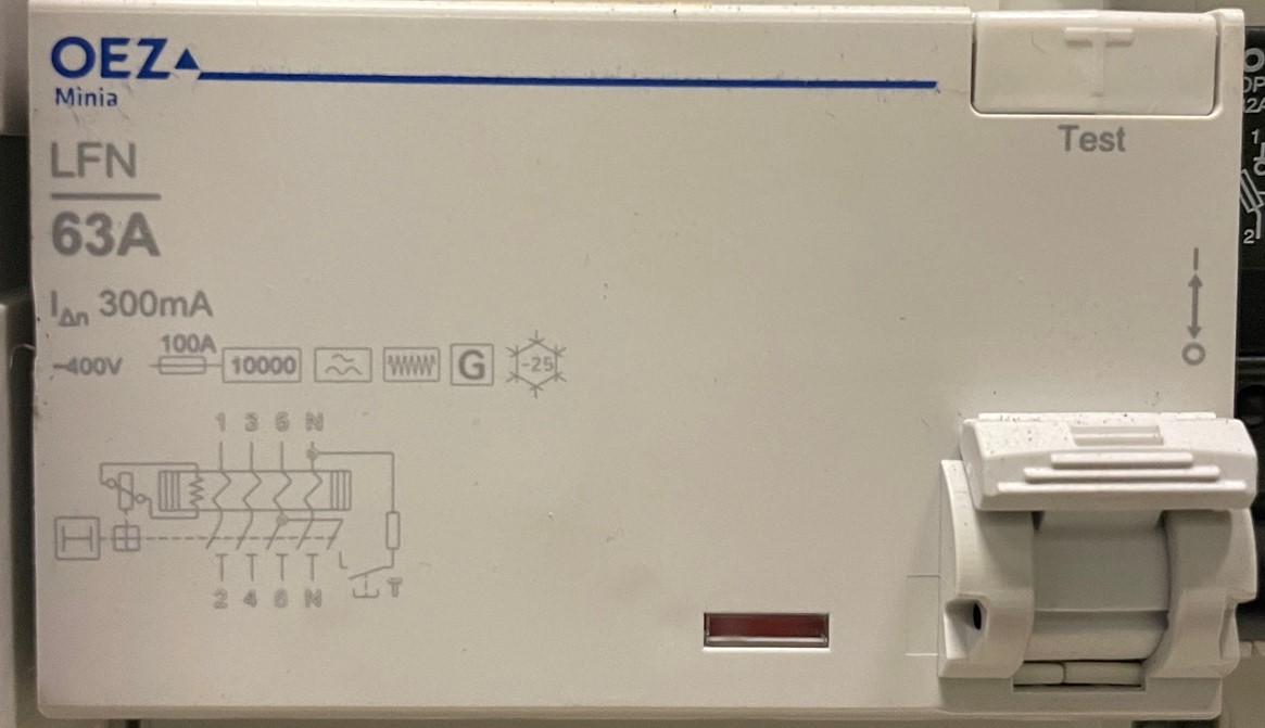

jaký je váš názor na používání RCD In 40A za hlavním jističem 25A? Je to zbytečné a stačil by klidně 25A ?

Chce to kouknout do katalogu. Ale 40A za 25A není problém. Dokonce jsem se setkal se jmenovitým 125A a povoleným jištěním 160A....

to mně teda ukaž

Niektore EATON maju pisane ze ma byt RCD o rad vyssie ako istic. Ja davam vsade 40A (pre istic 25A, 16A)

Samotný chránič můžeš dát o stupeň až dva vyšší, jde o opotřebení kontaktů při opakovaném vypínání (musíš ho pravidelně testovat).
Jističe se jednou zapnou a pak si jich třeba roky nemusíš všimnout.

Rezervu aspoň o 1 stupeň lze určitě doporučit, zejména u větších odběrů. Například chránič Noark 80A, zatěžovaný až ke 100% elektrokotlem a třemi bojlery shořel už po několika dnech.

Tak jsem kecal. Je to 63A a jištění může být 100A

Když se podíváme na tzv ampérsekundovou charakteristiku jističe, vyplývá z ní (a je to v souladu s výrobkovou normou), že když jistič přetížíme o 45%, může vypadnout za 30 minut, musí vypadnout do 60 minut.
Takže přes jistič 25A může jít desítky minut proud kolem 35A
A jsou různí výrobci...
Např. Eaton nám tvrdil, že chránič pro 25A má srovnatelné kontakty jako jistič, že tam tedy ta rezerva je
Bonega se kroutil a jasné odpovědi jsme se nedočkali, SEZ byl také opatrný ve vyjádření...

teď už rozumím, nelze se tedy spoléhat na jistič jako záchranu proti dlouhodobému přetížení. popravdě jsem myslel, že jistič před chráničem zareaguje podstatně dřív. díky všem za odpověď
