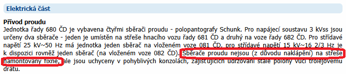

Nejsem žádný ekspert, ale skutečně se smeták na 680 naklápí společně se skříní vozu, aby způsobil nějaké zvýšené opotřebení troleje?
Příspěvky: 34810
PříspěvekZaslal: pá prosinec 13 2024, 18:17    Předmět: Citovat
To není zvýšený opotřebení troleje, to je jinej směr působení síly na trolej, kterej namáhá při konstrukci závěsu neočekávaným způsobem ten závěs. V tom je zakopanej pes. Střídavá soustava 25kV má jinej závěs, protože má modernější konstrukci, mj. musí mít delší izolátory kvůli vyšší napěťový pevnosti. Už je na něm i pořešená vyšší rychlost a boční síly. A jak by se sběrač na Pindě nenakláněl, když je na střeše namontovanej nafest ? Sice přes nosný izolátory, ale jinak se musí naklápět společně se skříní vozidla ...
barnodaj
Založen: Apr 16, 2011
Příspěvky: 976
Bydliště: Vodňansko
PříspěvekZaslal: pá prosinec 13 2024, 23:04    Předmět: Citovat
Tak ti nevím, ale tady píšou toto:
https://www.atlaslokomotiv.net/loko-680.html
Kde je teda pravda???

vasekpetr1
Založen: Jun 20, 2005
Příspěvky: 973
Bydliště: Hospoda u Třebíče
PříspěvekZaslal: pá prosinec 13 2024, 23:47    Předmět: Citovat
Nechceš mi Karle doufám tvrdit, že to Pendolino na vjezdu od Parníku do stanice ještě naklápí, že né? Wink Bych řekl, že na posledním oddílu před vjezdem toho nechá a do stanice už jede poslušně jako každý jiný cug...
