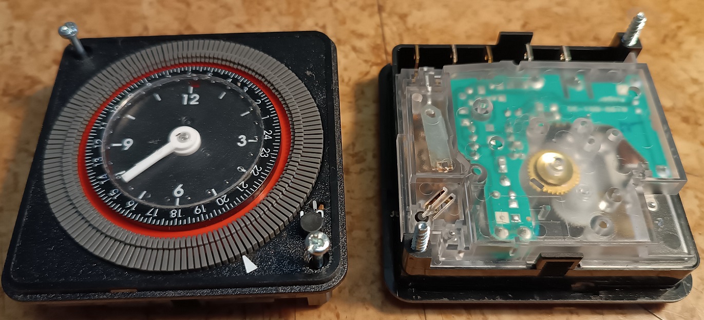

Vážení, nevíte prosím někdo jak se leze do těhle spínaček? Je v nich mrtvej zálohovej článek. Dávalo se to houfně na veřejný.
Vypadá to, že jsou nějaký vruty do plastu směrem od číselníku a drží ten průhlednej dekl nad plošákem. Ale netuším, jak se dostat pod číselník a nechci to rozlámat.
Díky!

Moze byt ze to pojde aj takto:Vylupnut opatrne tenkym plochym sirokym srobuvakom plastove sklo,pripadne stiahnut prisavkov na sklo a dat dole rucky a ciselnik, pod ktorym potom uz budu skrutky ktore drzia prednu cast.Nemusi to tak byt,ale aj takto to byva.Z obr.vela toho nevidim.

Nastavovací průhledný kolečko šlo vyloupnout celkem snadno, velká ručka taky. Malý se moc nechtělo ale povolila. 24 segment šel taky snadno, ale 12 hod číselník, to byl boj. Pak povolilo i to "sluníčko" na nastavení spínacích časů.
Dostal jsem se na 3 vruty, po vyšroubování se oddělila zadní průhledná část a celý se to rozprsklo, takže poskládat kolečka bude asi boj. No plošák je venku, baterka taky. Zapojená měla pár desítek mV, nezapojená má 0,7V.
Je to jednočlánek Varta 65HT na plocho v trojbodým držáku, viz odkaz. Ovšem jsem z toho docela zmatenej, pod typem V 65HT jsou 1,2V NiMH . Nojo, ale jinde je pod stejným značením LiIon nejspíš 3V

Ten akumulátor jsem dal na pár hodin "osvěžit" na konstantních 20 mA. Nyní má 1,4V, takže určitě NiMh. Ovšem vracet ji tam po možná 10 letech provozu je blbost.
Odpoledne zkusím zda to půjde z vnějšího zdroje 1,2V. Ale mám trochu obavu, jestli se mě podaří ten rozprsknutej strojek poskládat kolečka aby to makalo. Embarassed
Ta baterka taky není zrovna moc k sehnání, V65HT jsem nenašel. Na TME mají V80H, což je rozměr ok ale nemá pájecí trojnožku. Tak ji budu muset urvat za starý baterky a nabodovat Gliterem. Blbý je, že se mimo původní pozici baterky do spínaček nic nikam nevejde. Zlatý SPHQ s AA nikláčem.

V našem městovesnici jsem žádnej nabíjecí knoflík nesehnal a tak jsem napájení vyvedl drátkama mimo strojek. Krokáč krokuje. Dost dlouho jsem zkoumal jak tam nasypat zpět všechny kolečka, nakonec se podařilo. Peklo bylo akorát s tím mžikovým přepínáním, jak se to rozprsklo tak to bylo docela pakárna jak poskládat.
Takže spínačky jdou, zapínaj i vypínaj. Kdyby byla AAA Eneloopka o 1-2 mm menší průměr, vešla by se vedle svorkovnice do zadní části soklu na DIN lištu.
V AME žádnej nabíjecí knoflík taky nemaj, v Hradci nic jinýho už na součástky není a tak kašlu na to, pokud budu ty spínačky potřebovat, objednám si V80H s něčím dalším v TME. Hlavně že vím, jak se do spínaček leze a že krokáč krokuje.
