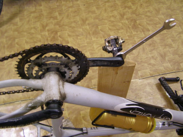

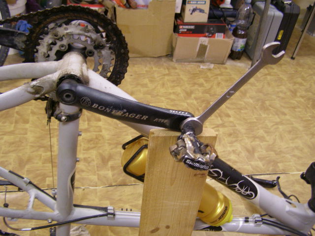

Patrně každý bastlíř dříve nebo později narazí na problém povolení pedálů jízdního kola. Na netu je spousta návodů a také spousta balastu. Většinou neřeší fakt zarvané závity pedálů. Přikládám jednoduchý systém, který nikdy nezradí. Závity pedálů prostříknu WD a nechám přes noc v klidu. Pedál podložím trámkem, lehce přidržím levou rukou klíč 15 a rána naplocho 1kg kladivem na klíč. Klíč ti to vyrazí z ruky ale je povoleno. Obrázky řeší P a L závit. Nic nového pod sluncem. Tluču ze strany páky bez talíře abych to neměl přes ruku. Jen bacha na prsty.

Bacha na správnej směr povolování, lze najít někde na youtube. Měl jsem kolo postavené pneumatikama na zem.

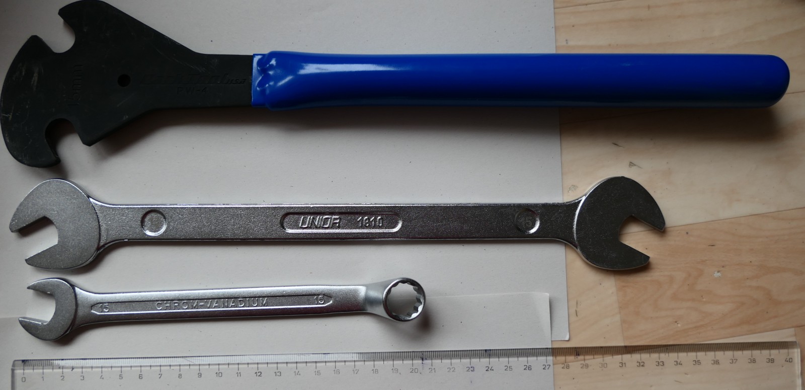

Mlácení kladivem bych se bál! Lepší bude pořádná páka, takže koupit nějaký velliký klíč na pedály v eshopu s cyklopotřebami.
Za 1090 Kč je 40cm klíč jako kráva Park Tool PW-4 s pohodlnou rukojetí. https://www.kupkolo.cz/klic-pedalovy-park-tool-professional-pw-4_z105526/
Kdo chce vyloženě šetřit, tak by mu mohl stačit i jednoduchý ale furt docela profesionální 33cm klíč Unior 1610 za skvělých 199 Kč. https://uniortools.com/cs/product/1610-2-kl%C3%AD%C4%8D-na-ped%C3%A1ly
https://www.kupkolo.cz/klic-unior-pedalovy-15-x-15-oboustranny_z932/
(Teda předpokládám, že na pedálech je místo na přiložení 15mm čelistí... Občas to tam není a je nutno použít nějaký imbus...)
Na fotce je také běžný očkoplochý klíč pro srovnání. Je maličký, že?

A nedoporučuji kupovat žádnej krátkej hobby klíč. Při zarostlém pedálu dostává docela zabrat!
https://www.decathlon.cz/p/klic-na-pedaly-3v1/_/R-p-145612?mc=8379659
Po jednom odmontování pedálů je již materiál klíče zdeformovaný - velmi měkký kov. Příště už nebudu používat, mám strach, že strhnu závit. (Pozn.: Nepochopil jsem...) Druhou nevýhodou je krátkost klíče (23 cm) (Pozn.: To je fakt málo!) , je tedy nutné vyvinout velkou sílu. Po jednom použití jde tedy klíč do sběru.

Směr povolování je jasný z obrázku. Do klíče jde praštit pouze jedním směrem.
Nedělám si iluze. Když to nepůjde povolit tak do toho v servisu praští stejně jako já. To není ale vidět a psát o tom nebudou. To raději příběh o speciálním klíči s kosmickou technologií. Zaplať. Na povolení těch pár šlapek je zbytečné kupovat nějaké spešl klíče. Venda a dobře mířená rána nezradí.

Klíč za 199 Kč si může koupit každej. https://www.kupkolo.cz/klic-unior-pedalovy-15-x-15-oboustranny_z932/
Klíč na pedály má akorát mohutnější čelisti, nic tak zvláštního.
Obyčejnej očkoplochej klíč jsem zkoušel použít taky. Asi jsem na něho nasadil trubku a ještě trochu mlátil špalkem. Akorát se klíči rozevřely čelisti a pedál se nepovolil... Byl to tenhle. https://www.bauhaus.cz/matador-ockoplochy-klic-vyhnuty-11114627
Není špatný, ale je prostě malý.
