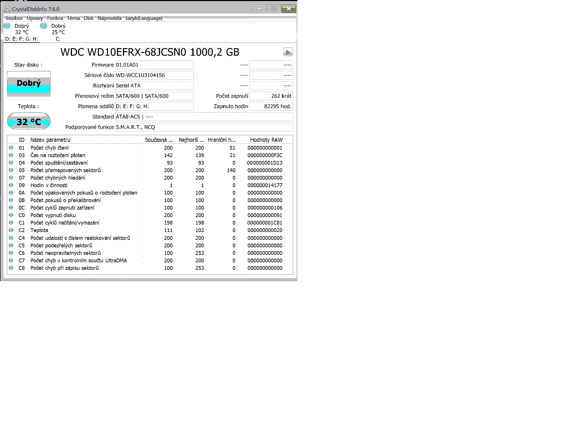

Tiež sa pridám čo písal Puda
Mam WD Red - 1TB a má to cez 82000 hodín a 262 zopnutí. Kľudne dám "screen".
No len to sú roky dozadu (beží Non-Stop) a v tej dobe ani moc väčšie neboli.
A keby som ho menil? - tak kľudne Red - ale nikto nič negarantuje.

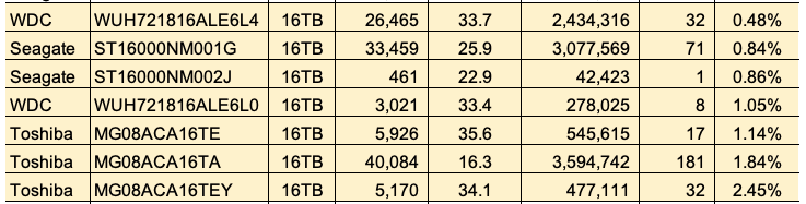

A v čem jsou horší kromě tvého strašení? Simulací bylo myšleno, že ty disky např. 10 let vyvíjeli.
Aby u mě nevyznělo, že jsem jednostranný, tak na kritická data mám připravené starší 2x 4TB od WD do RAIDu.

Tak pokud tam budou data, jejichž ztráta nevadí a nebo jsou ještě někde jinde, tak je to OK. Ale je třeba jeden zajímavý úkaz, že disk, na který se pravidelně zálohuje a nevykazuje žádné chyby, klekne při pokusu o obnovu dat, které jsou na něm zálohovaná. Nemám pro to žádné vysvětlení, kromě zákonu schválnosti, ale objevuje se to u nás dost často.
Další věc je ta, že disk provozovaný v datacentru má naprosto jiné pracovní podmínky, než disk v domácím použití. Zapínání, teplota, vlhkost vibrace.... To tu statistiku dělá dost neporovnatelnou.
