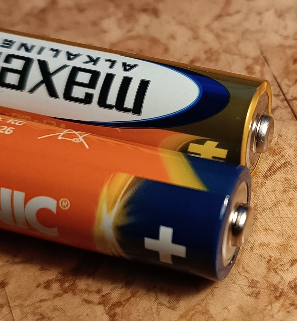

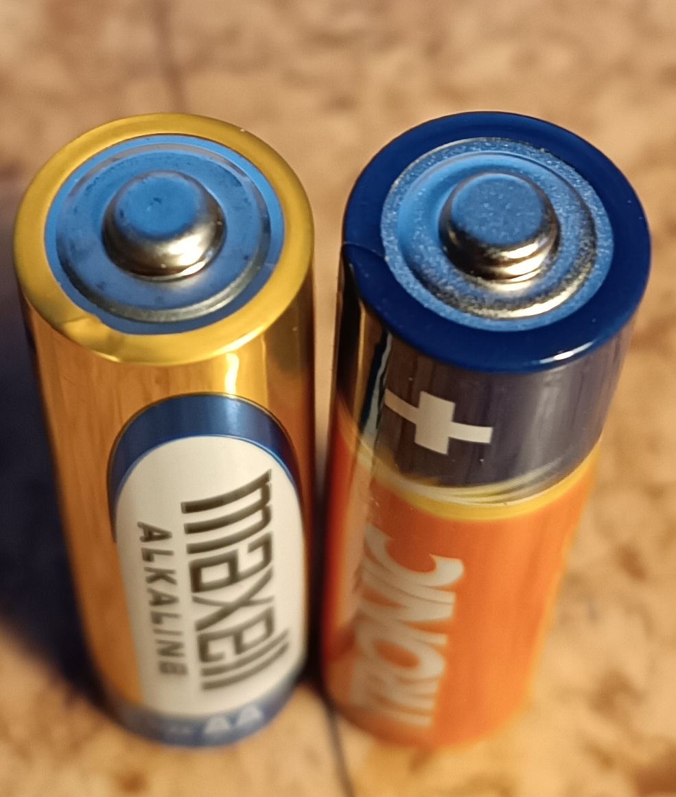

Příspěvky: 20135
PříspěvekZaslal: čt prosinec 05 2024, 16:44    Předmět: Citovat
workhard napsal(a):
Tronic má zřejmě vyšší čepičky. Na duchy nevěřím.
Rozdíl průměru 0,2 mm hloubky 0,3 mm. Výřez pro čudlík čepičky na plusu v hodinách není, oba kontakty jsou plech na celou šířku AA článku. Asi opravdu nějaká duchařina.
