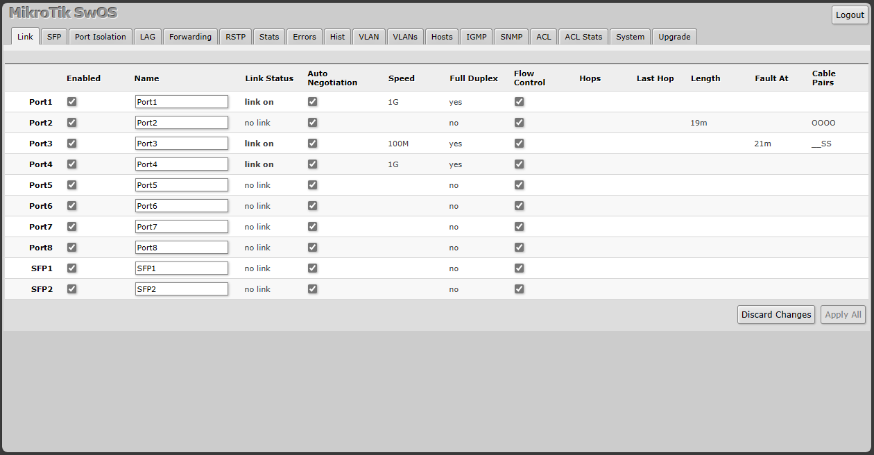

Je možný (nebo normální), že má TV Philips 55OLED804/12 síťovou kartu podporující jenom 100 Mbit/s ethernet?
Přikládám obrázek co mi ukazuje přepínač MikroTik, TV je na portu č. 2.
Trochu mně mate ta kolonka "Fault At", nevím jestli jde opravdu o nějakou chybu. Kabel jsem otestoval takovou tou jednoduchou zkoušečkou s řadou postupně se rozsvěcujících LED a je v pořádku, všechny LED se rozsvítily a na obou koncích ve stejném pořadí.

PříspěvekZaslal: čt prosinec 05 2024, 16:02    Předmět: Citovat
Naco by tam bola gigova?

Já nevím, ale myslel jsem, že 1 Gbit/s je dnes už standard a hlavně nevím, jak si mám vysvětli tu kolonku "Fault At". Překladač mi to překládá jako "Porucha", nebo "Chyba v", tak nevím jestli to nějak s tou rychlostí nesouvisí?

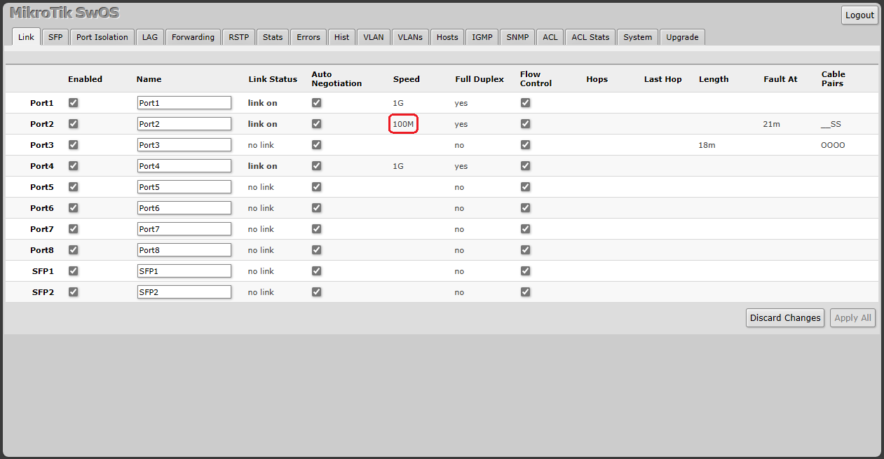

Zapojil jsem TV do druhého konektoru stejné zásuvky a OS přepínače indikuje na tom portu stejnou rychlost a stejnou chybu, viz obrázek. Nejspíš je síťovka v TV opravdu jenom 100M a OS přepínače to vyhodnocuje jako chybu?
Ten tvůj popis zapojení zkoušečky do TV mi není úplně jasný. Asi jsi myslel zapojit do TV tu menší část zkoušečky bez baterky?
Ono i podle obrázku to vypadá, že TV využívá jenom dva páry vodičů, jestli to dobře chápu.
Taky jsem se podíval na datový tok některých filmů ve 4K HDR, které mám a nejvyšší jsem našel asi 25,5 Mbit/s, tak ta 100 Mbitová síťovka asi na to stačí.

Nepouzite piny na 100Mbit sietovke byvaju niekedy spojene do skratu. To asi vidi ten switch.

A zjistil jsem co znamenají na obrázcích v kolonce "Cable Pairs" u portu s připojenou TV ta dvě "SS". Je to od anglického "Short", takže ty dva nepoužívané páry síťovka v TV zkratuje, jak píše rnbw.
