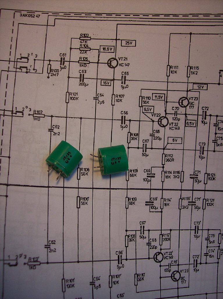

jakou mám dát hodnotu kondenzátoru C63 a C63' u zesilovače AZS218 ? Schéma ukazuje 200uF zatím co fyzicky vytažené kusy mají očividně 20uF. Dělám kompletní překondíkování místo "zeleniny". a ještě jeden dotaz, jak se bude pro audiosignál chovat svitek 1uF místo elytu 1uF ? Já že bych místo 1uF elytů jako je třeba C61 dal svitek (TC205).

Dej tam, co tam bylo, tedy dnešních 22uF. 1uF svitek místo elytu může být, elyt byl samozřejmě levnější.
Příspěvky: 6416
PříspěvekZaslal: po prosinec 02 2024, 14:44    Předmět: Citovat
47kΩ || 22kΩ || 100kΩ = 13kΩ
1/(2π·13kΩ·20µF) = 0,6Hz
1/(2π·13kΩ·200µF) = 0,06Hz
Příspěvky: 3969
PříspěvekZaslal: st prosinec 04 2024, 11:43    Předmět: Citovat
Svitek je jako vazební MNOHEM vhodnější. I když u aušusu jako je AZS218 sotva kdo uslyší jeho o dva-tři řády menší zkreslení, zajímavý bude každopádně trvale malý svod.
Kapacitu C63 podle schématu. Že tam tehdy dali co zrovna našli, bych neopakoval.

Ransom ale reagoval predpokladám na to, že keď je na schéme 200M, má tam dať 200M a nie 20M. A svitok sa riešil o hodnote 1M. Laughing
Příspěvky: 3969
PříspěvekZaslal: st prosinec 04 2024, 19:22    Předmět: Citovat
Dotaz byl na vhodnost svitku vs. elytu na pozici vazebního kondenzátoru 1uF na vstupu oddělovacího stupně.
Mimo to se řešila kapacita C63.
Odpovídal jsem na oboje naráz. Tak to asi vypadalo nějak jinak.
Ovšem dobrý nápad! 5x500uF na výstupu by se mohlo vykládat taky ze svitků.
