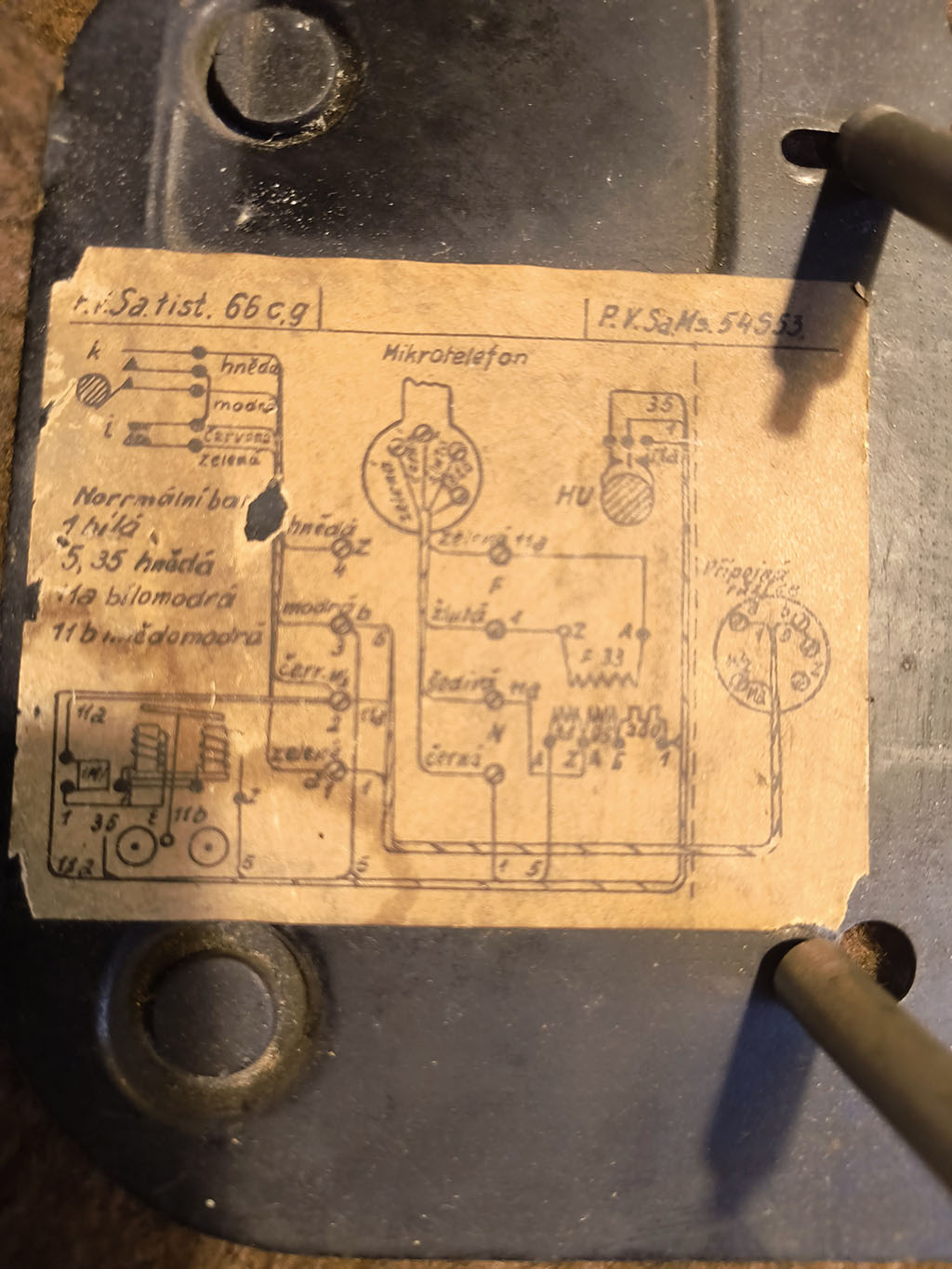

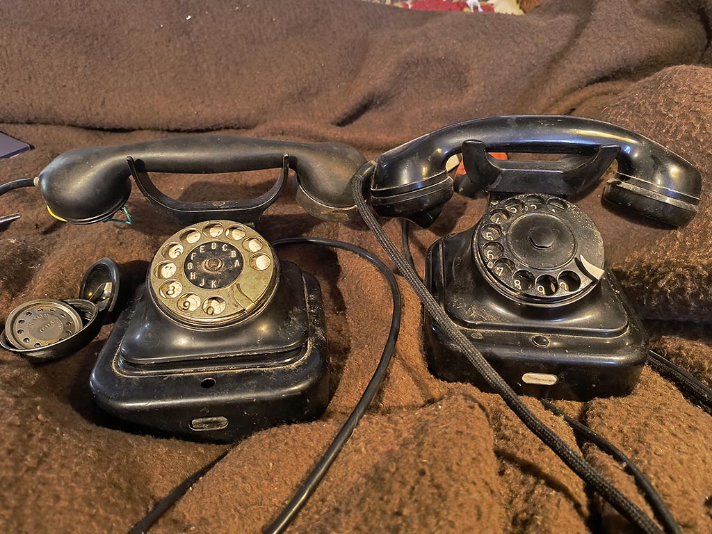

Zdravím, chtěl bych používat historické telefony k pobočkové ústředně Panasonic, ale jsou velmi tiché, i po výměně vložky je zvuk velmi slabý.
Nemyslím tím vyzvánění, to má hlasitost dostatečnou.

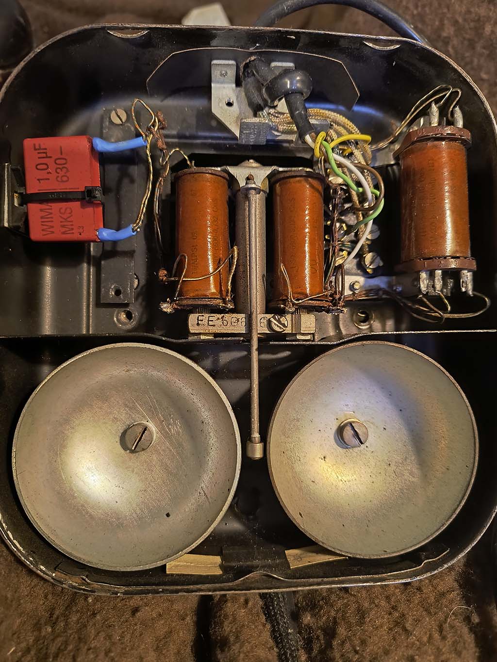

Potřebuji vědět, co se s tím dá dělat a zároveň bych potřeboval informace o restaurování historických telefonů obecně, na které součástky se zaměřit třeba i preventivně.
Děkuji předem za pomoc!

začal bych pořádným oklepáním mikrofonní vložky o stůl. Je realizovaná uhlíkovým prachem, který se po čase slepuje. Pokud je vyzváněcí tón slyšet dostatečně mohl by to být důvod. Promazání a vyčištění číselníku, docela dobrý je zbrojní olej. Pak samozřejmě kontrola kabelů a kontaktů na vidliconém přepínači.

Uhlíkové mikrofonní vložky můžou být též dlouhodobým skladováním navlhlé. Pak je obvykle stačilo na nějakou dobu uložit na radiátor k vysušení. Ano, občas se slyšitelnost zlepšila i poklepáním. Navíc, vyráběly se dva základní typy, podle způsobu napájení:
• Pro místní baterii, napájení 1,2 až 1,5V, obvykle označené MB
• Pro připojení k automatické ústředně, s ústřední baterií, o napětí od 24 (30) až snad do 50V, označené UB, nebo později AUT
Lišily se vnitřním odporem uhelného prášku uvnitř a tím i protékajícím proudem vložkou při telefonování. Při nedodržení napájecího napětí, na které je vložka určena, může být mikrofonní proud slabý, nebo naopak, se mohou uhlíková zrnka nadproudem spékat. Tam též někdy pomůže poklepání. Častěji však výměna...
Ta vložka na fotce již není původní. Je to pozdější náhrada.

Na mikrofonu je smazaný nápis, předpokládám, že to bude normální k automatické ústředně. Já chci telefony k pobočkové ústředně, kde je údajně nižší napájení kolem 24V. V telefonu je instalovaný odpor 100Ω, někde jsem četl, že má právě omezovat proud mikrofonem, tak je otázka, jestli ho nepřeklenout.
Ještě jsem odhalil rozdílné sluchátkové vložky. Jeden telefon, ten s bakelitovou vidlicí, má instalovanou "těžkou" vložku 2x25Ω a v druhém je lehká vložka 50Ω.
Která tam vlastně patří?
Díky!
Oprava: vložka má 2x27Ω, ne 25.

U těchto starých telefonů se používaly celokovové mosazné a pokovované sluchátkové vložky, s odkrytou membránou 2x27 ohm. Ty cívky byly pod membránou zapojeny sériově, takže vyhoví i ta 50 ohmová, pokud dobře dosedne na kontakty mikrotelefonu a nebude ji ze strany hliníkového krytu membrány „drtit“ zašroubovávaný náušník.

jade napsal(a):
...V telefonu je instalovaný odpor 100Ω, někde jsem četl, že má právě omezovat proud mikrofonem, tak je otázka, jestli ho nepřeklenout...
Můžeš to zkusit, při napájení ústředny 24 V se nic nestane (původně měly automatické ústředny napájení 60 V, po zvednutí sluchátka to spadlo na asi 16 - 20 V). Asi tím ani hovorové trafo nerozvážíš tak, abys si sám sobě "neřval do ucha" - od toho tam totiž to trafo je.

Ještě se chci zeptat, jestli se nedá nějak obnovit povrch bakelitu na telefonech? Jeden z telefonů, co má ještě plechový číselník, má bakelitové části zmatnělé, zešedlé. Rád bych tomu dodal původní lesk.
Na starém psacím stole se takový telefon nádherně vyjímá, zvlášť když ještě může i sloužit k telefonování...
Příspěvky: 35505
PříspěvekZaslal: po prosinec 02 2024, 15:48    Předmět: Citovat
Přelakovat bezbarváčem a případně vyleštit?

Slabě je co slyšet? to může být špatně se řízená sluchátková vložka. Když na plech poklepete nehtem měl by být zvuk jak na plech, ne jako na plech co na něčem leží. Vložka se dá rozebrat a případně vystřihnout z papíru mezikruží kterým se plech sluchátka podloží a sestaví zpět.
