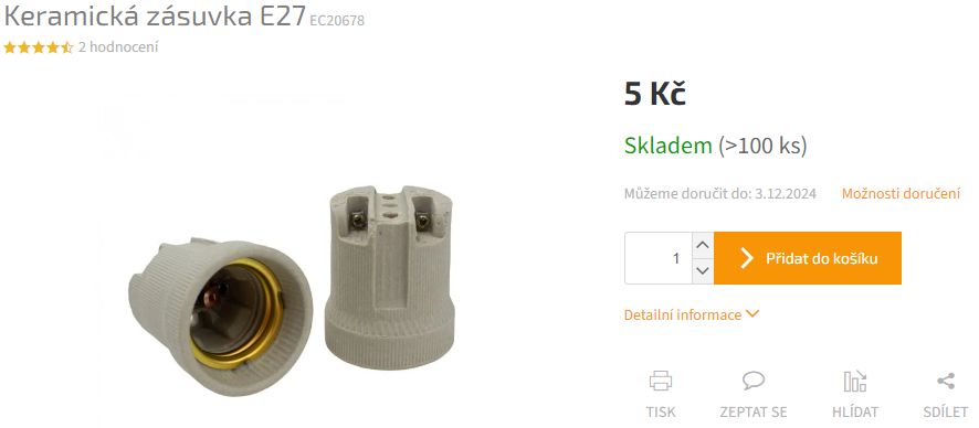

E27, máš to v nadpisu vlákna Laughing to bláto je očividně rozlezlý jak mor po všem možným a jelikož to je naprostá sračka, proto to řeším, nejakej problém s chápáním?
ADD// tak sem vyhnal obchoďáka v ostrááávě na sklad a kanluks je taky z hlíny, maximálně že snad závitovej kroužek nahoře je mosaz (nebo dobře nalakovaný), ale to je mi úplně k hovnu Laughing
ADD2// Desko má prej daný oddělení dneska volno, tak v pondělí že se mi nekdo vozve
má tady nekdo povědomí, jaký se na svítidlo jako výrobek vztahujou relevantní normy a esli to je nekde vošetřený, aby tam nedocházelo k používání takovejch zjevně nevhodnejch materijálů?

Jsi schopný tady uvést odkaz nebo fotku těch tvých objímek z bláta, které jsi koupil a před kterými nás chceš varovat?

Ještě existovaly objímky porcelánové bez kovového mezizávitu. To bylo nezničitelné. Kroužek je většinou železo, magnetuje to. Hliník jsem tam viděl také. To se okamžitě vytočilo s první žárovkou. Pertl to neudrřel. V každém případě pomáhá žárovku lehce na závitu postrašit grafitovou vazelínou. To vytočíš vždy. Hlavně když víš, že to budeš ty kdo bude žárovku měnit.

Jestli to děláš pro sebe, tak přece nekoupíš objímky za pár korun, abys s nimi měl časem jen problémy. A pokud bys to dělal jako zakázku, tak tam taky nedáš takové objímky, protože tě při prvním problému proklejí a pomluví tě před všemi, že to nainstaloval fušer.
Ani jedno ti nestojí za to. O takových objímkách přemýšlí jenom jedinec, který to chce ojebat např. z důvodu, že vezme peníze na pořádné objímky a dodá šmejdy.
Jenomže jak už tady Behemot nic neukázal, tak tu nyní může zveřejnit cokoliv, hlavně aby jako fušer nevypadal.
 Velikost:  23.44 kB
 Zobrazeno:  72 krát

Snad tě nenasralo, že jsi fušer, který montuje záměrně koupené šmejdy a ještě si na ně stěžuje. Asi jsem trefil tu objímku i cenu, že?
Tímhle tě zásobují

Já je teda neinstaluji na stovkách paneláků, koupil jsem je za 30,- a lustr stále funguje. Při dotahování drátů s dutinkou se nic neurvalo, asi se budu muset vrátit na základku.
Pak se mi líbili tuzemské na stěnu, ale koukám, že už jedna stojí 130,-.

deskoví dementi se na to samozřejmě obrazek_cenzura, po dvou dnech vyvolávání z mojí strany se taky uráčil někdo zvednout telefén a předat na jakýsi to voddělení, kde sem se dozvěděl, že zrovna tydlety 1335-607 jsou nakupovaný a tudíž mám počítat, že to spíš bude ten samej šmejd, co všecko vostatní Rolling Eyes Pro většinu místních zpomalenců to napíšu znova a velkým, DESKO NIC TAKOVÝHO NEVYRÁBÍ A JENOM S TÍM ŠMELÍ JAK VOSTATNÍ.
Že to je nakoupený sice eště nemusí znamenat, že to je odpad, třeba tam zrovna nekdo přemejšlí a je schopnej si zadat požadavky, ale je to velice pravděpodobný. Měl to nekdo v nedávné době prokazatelně v pazourách a může říct, co v tom je, nebo to budou samý vobecný plky a slibotechny? Páč nebudu vobjednávat karton nečeho, vo čem vím hovno.
Pro jednu z aplikací bych se asi dokázal poprat s 1333-510, která rovnou automaticky plní krytí pro třídu II, což je bezva a nemusim to tam po nikom přefušovávat, nicméně pro náhradu drtivé většina jebek ve svítidlech potřebuju právě tamto s uchycením jedním šroubem na třmen, páč sou v dnešní době skoro všude použitý tydle.
