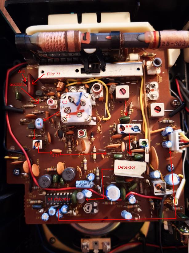

Ahoj,
potřeboval bych poradit ohledně závady FM tuneru na magnetofonu JVC.
Závada se projevuje tak, že nefunguje ladění stanic a to pouze na FM rozsahu.
Ladění má jen velmi malý vliv na přijímanou frekvenci a rádio přímá stanici 107.7 MHZ dohromady s 93,4MHz. Ta stanice 107.7 mi přijde jako harmonická MH 10.7 a druhá stanice 94.3 je u mě nejsilnější.
Níže přikládám foto s popisem částí, jak si myslím, že to je zapojeno.
C4 a L dle mě tvoří rezonanční obvod a u vstupu je asi umístěn oscilátor.
Stereo dekodér funguje, Detektor také, dle mě je problém před MF.
Flitr (107) nepodezírám, při jeho poruše by byl signál stahován na zem a
rádio by nehrálo. Filtr je připojen na vinutí cívky, kterou budí tranzistor vedle civilky označené L. Ten považuji za MF zesilovač. Nenašel jsem kde se signál směšuje a nevím k čemu slouží filtr u vstupu, ale na anténí vstup připojen není.
Vše komplikuje přepínač rozsahů, kde se mi cestičky ztrácí a nevím co kam vede. Přepínač jako takový se jeví v pořádku. Kdyby nešel oscilátor tak
bych byl frekvencí úplně mimo a nechytal bych dvě silné stanice dohromady.
Nejvíce mi vrtá hlavou proč přijímač není vůbec selektivní a více méně přijímá dvě stance dohromady.
Děkuji za všechny nápady

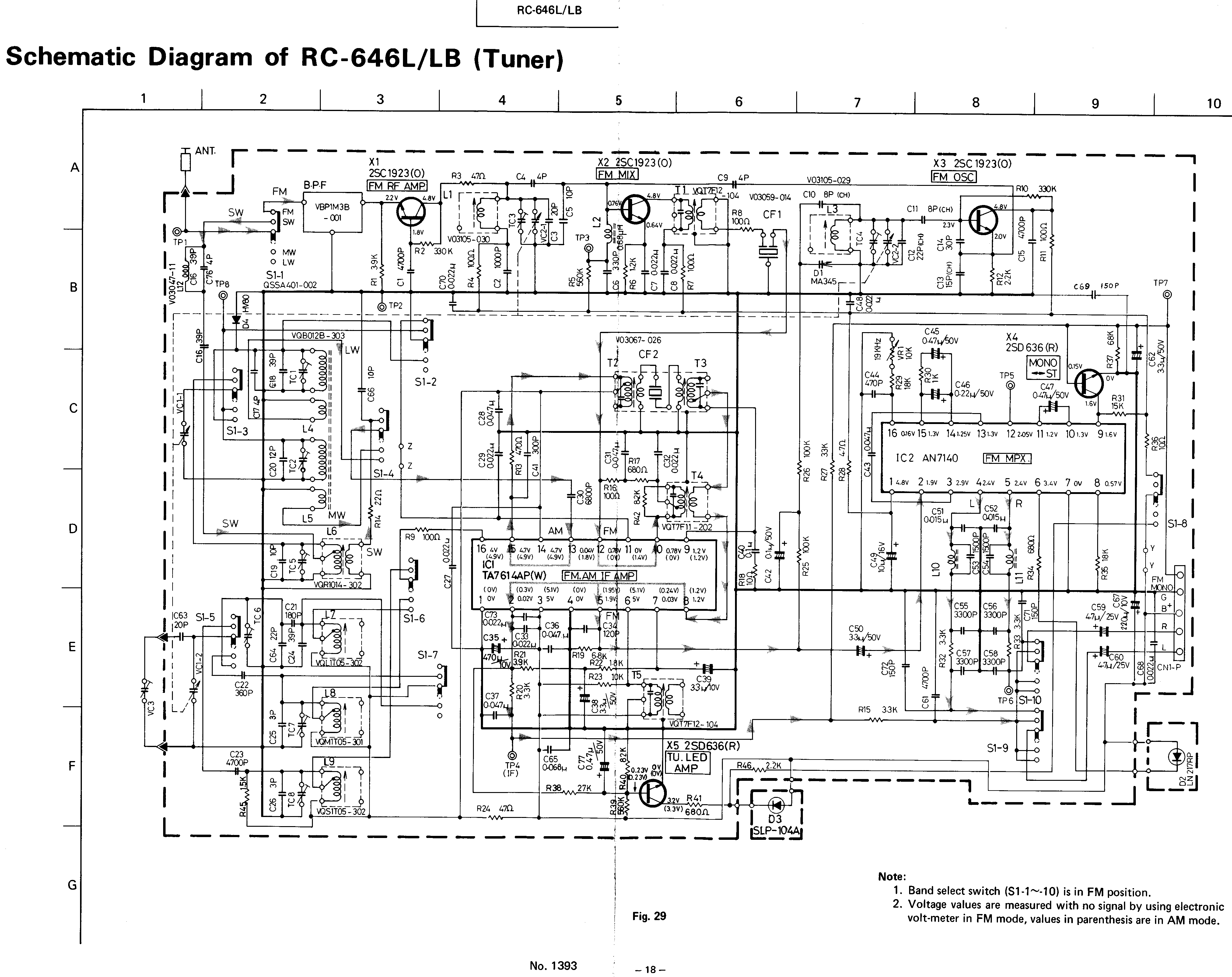

Tak především: na ET (ale i jinde) máš kompletní servisní manuál...
Jinak jsem tedy nějak nepochopil, proč jsi příspěvek pojmenoval "inzeráty JVC RC-646l FM tuner"...
V příloze přikládám schéma přijímací části z manuálu, ať je nad čím diskutovat.
Edit #1: vzhledem k tomu, že MF pro FM má jen jeden filtr CF1 typu SFE 10,7 (!!! - čili žádná další selektivita kromě něčeho málo v kvadraturním detektoru), tak bych se i já přikláněl k možnosti, kterou popisuje níže dred.

Skús nájsť keramiku (možno v inom "lesklom" prevedení) s tromi nožičkami - MF filter 10,7 Mhz (je to na ňom určite napísané) a vymeň ho.. to by mohlo byť hlavnou (a asi aj najčastejšou) závadou... potom už len najaké blokovacie kondíky v samotnom FM obvode - ale tie sú pri ladení kondenzátorom málo pravdepodobné (skôr pri ladení s varikapmi) - ale tiež nie nemožné.. sú to kapacity cca 1nF.
Ten MF filter má asi "uhnitý" polyp na GND... a tvári sa len ako kondezátor...prenáša celé spektrum..

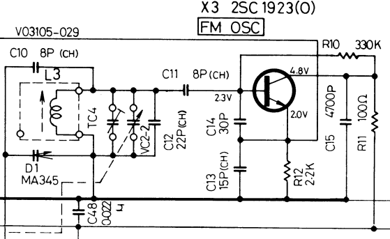

Nicméně jsem toho názoru, že oscilátor nefunguje. vyjmul jsem vazební kondenzátor C9 a přijímač hraje bez jakékoliv změny. Zkusil jsem i C9 vyměnit, ale bez kladného výsledku.
Oměřil jsem napětí dle schématu a na kolektorech je správně 4.9V na bázi je však 1.3V (má být 2.3V) a na emitoru je 0.6 V (má být 2V) pro X3 . Je vidět, že tranzistor X3 je málo otevřený. Na vině by mohlo být malé předpětí báze tvořené R10 na kterém je o 1V větší úbytek. Jeví se to tedy, že by mohl mít svod C13.
Změřil jsem napětí na ostatních keramikách a nikde jsem nenašel svod SS složky. Vazební C11, C10.
Předpokládám, že AFC je připojeno přes R 26 C10 z jedné strany 1.4V ze druhé 0V, předpokládám, že D1 je varikap, který mění kapacitu v závislosti na AFC ze švábu. Na něm také napětí 1.4V.

Kolik má odpor R10? Má skutečně 330 k?
Vypadá to, že buď má výrazně víc, nebo je v háji tranzistor.
Zapojení je samostabilizující, to předpětí báze si udělá tranzistor sám podle úbytku na emitorovém odporu takto: stoupne emitorový proud -> stoupne úbytek napětí na emitorovém odporu, tedy i potřebné napětí báze -> na odpor předpětí zbude menší napětí, tedy klesne proud do báze -> proud emitoru klesne -> klesne i úbytek na emitorovém odporu... a jsme zase na začátku
Jestli má na odporu 2k2 nechat úbytek 2 V, musí to něj cpát kolem 900 µA emitorového proudu. Má-li tranzistor β kolem 135, potřebuje do báze proud 6 µA a ten nechá na odporu 330k úbytek napětí 2,2 V. Na bázi zbude 2,6 V, tedy na emitoru se proti tomu budou tlačit ty 2 V. To ale počítám statické hodnoty, když oscilátor nekmitá. U kmitajícího oscilátoru stačí zesílení tranzistoru menší.
Obvodu AFC si zatím nevšímej, zvlášť, když na varikapu je napětí podle schématu. Ale, i kdyby bylo to napětí nulové, musí oscilátor kmitat, jen bude rozladěný poněkud "dolů" oddělovací kapacitou C10.

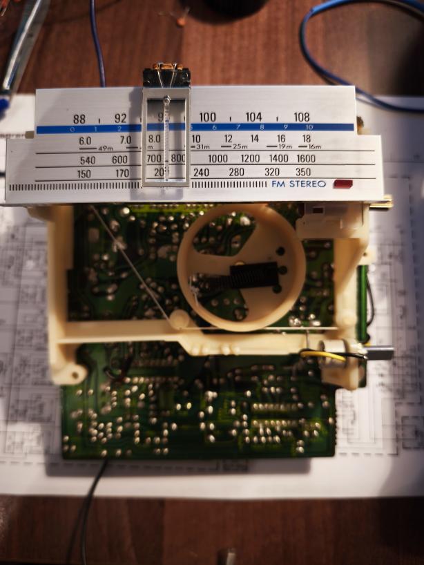

Znamená to vyměnit prakticky všechny kapacity v obvodu tranzistoru X3 a to nejlépe všechny najednou - je to méně pracné. Vf keramické kondenzátory nemusí mít jen svod, častěji trpí ztrátou kapacity, což se bez demontáže měřit stejně nedá. Naměřená napětí na tomto tranzistoru tomu napovídají. Pokud oscilátor kmitá, zvýší se proud tranzistorem a rázem budou napětí na něm tam, kde mají být. Ve hře jsou i studené nebo prasklé spoje v blízkosti ladícího kondenzátoru (mechanicky namáhané spoje). Ale pokud je vadný "jen" oscilátorový obvod, není toho tolik - viz obrázek.
Ladící kolo lze opatrně sejmout z osy ladícího kondenzátoru tak, že se překlopí kolem svého lanka do spodní polohy plošného spoje, aby nepřekáželo a tam se dočasně upevní izolepou, aby se nesesmeklo. Jen trochu opatrnosti a zručnosti.

Dále uvádím seznam dnešní zbytečné práce:
- vyjmutí odporu R10 a měření - v pořádku 336K
- výměna C14 za nový dnes koupený - bez jakékoliv změny
- výměna C13 za nový dnes koupený - bez jakékoliv změny
- výměna C12 za nový dnes koupený - bez jakékoliv změny - vím, že jsem tím rezonanční obvod rozladil - původní uschován.
- výměna C11 za nový dnes koupený - bez jakékoliv změny
- výměna filtru 10.7 za funkční ze zásob - bez jakékoliv změny
Vypadá to nad moje síly, nemám jak měřit keramické kondenzátory o kapacitě jednotek pF, ani čítač, nebo osciloskop pro zjištění kmitání oscilátoru.
Ještě můžu vyndat tranzistor a změřit, těmi otvory v ladícím kolu to v celku jde.

C15 také nepodceňuj.
Také zkontroluj obvod L3 k zemi ohmmetrem.
Závada bývá i v ladicím kondenzátoru - neuzeměný rotor, příp. zkrat dolaďovacího TC4 (změřit se dá až po odpojení L3). Klidně TC4 protoč, bez ohledu na rozladění.

tak C15 také vyměněn stav - stejný dvě silné stanice přes sebe prakticky po celém rozsahu ladění - na konci a začátku silnější a zcela zřetelné, na úplných krajích šum.
Jelikož cívka oscilátoru je paralelně a má max dva závity tak na L i C proti zemi 0 Ω.
Protočit TC4 při zapnutém přijímači jsem taky zkusil bez jakékoliv změny, během točení.
Tak jdu tahat ten tranzistor.
