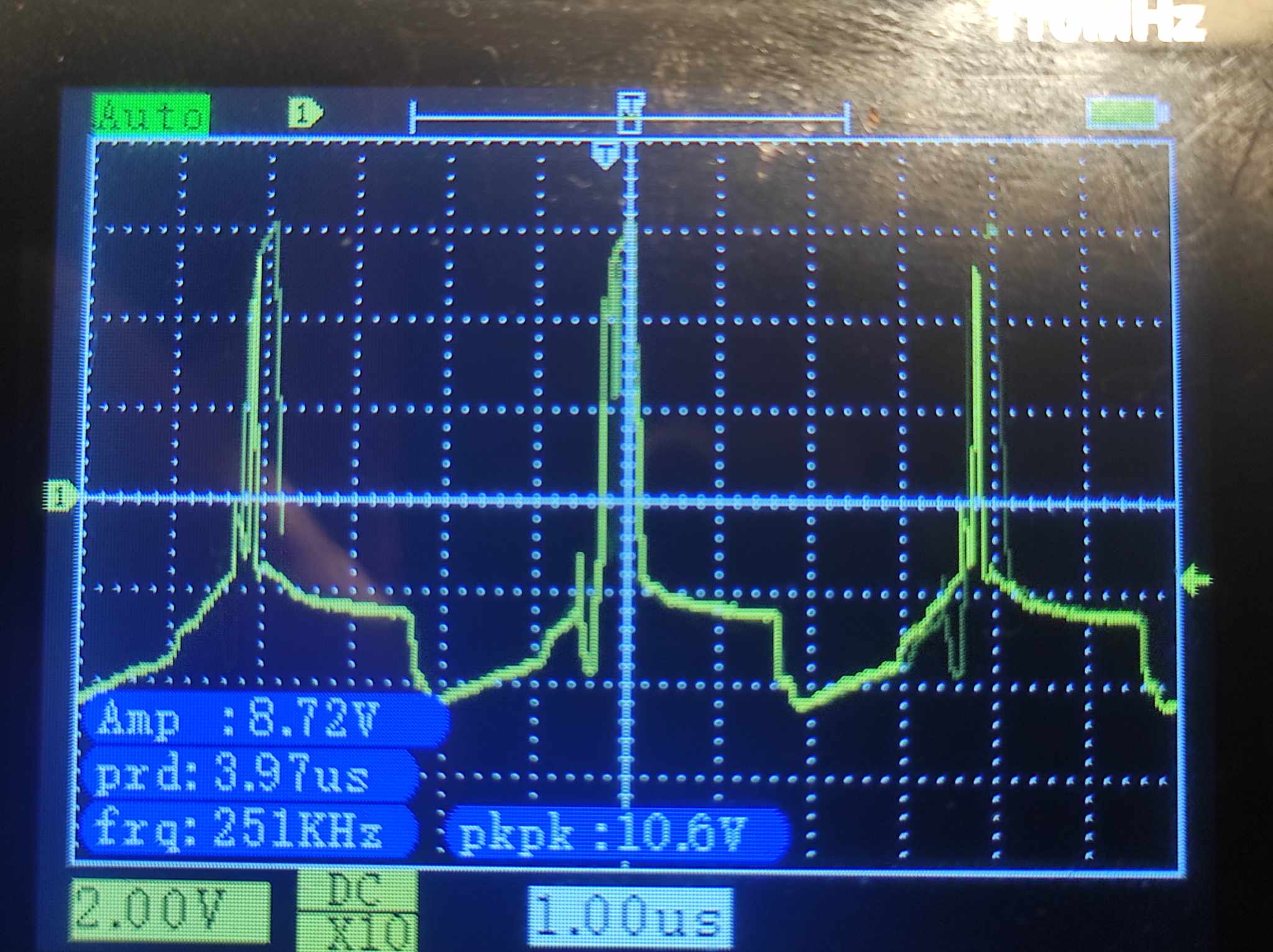

Zjistil jsem, že získat trojúhelník je těžké a už to asi shořelo, AD826 se silně přehřívá
A jeden výstup 4047 už nic nedává, potože to zkratovalo o +
Začnu odznovu bez gatedriverů, ale nevím jak. Sad

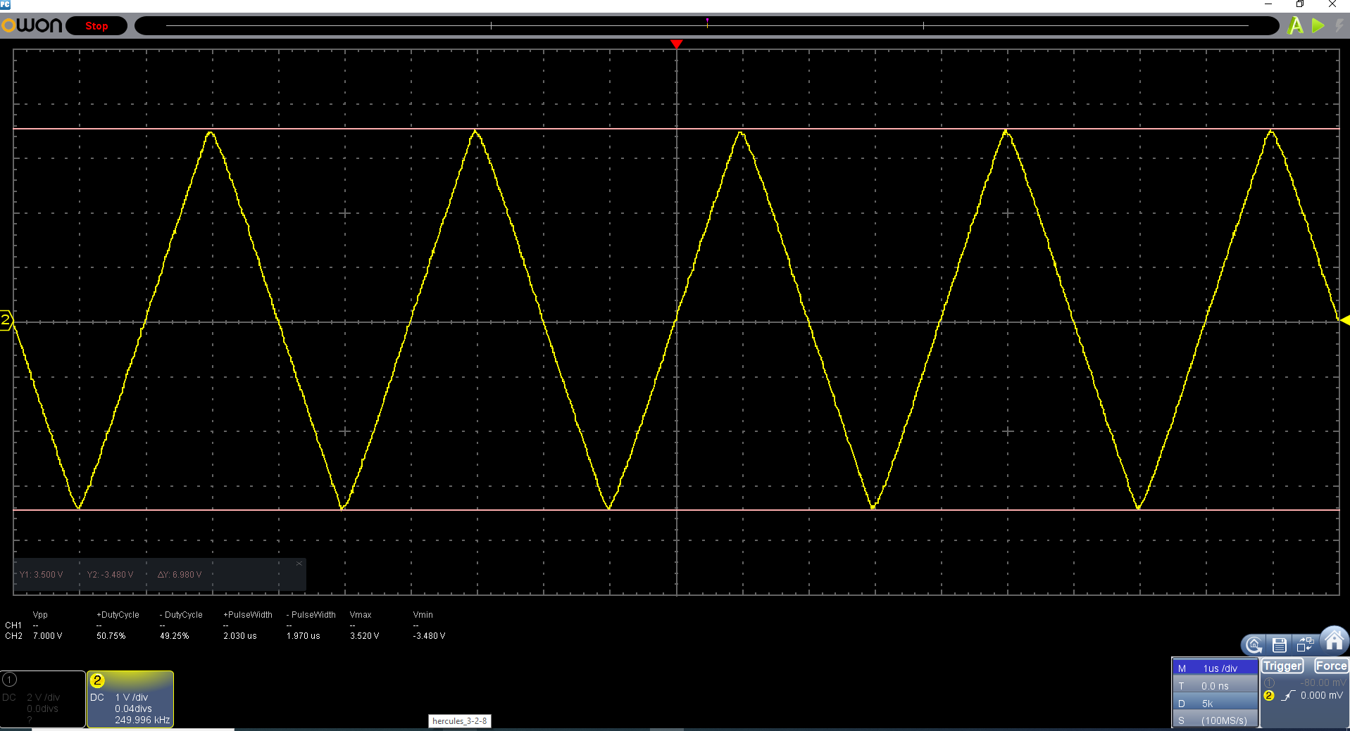

Dumitru
Založen: Dec 11, 2015
Příspěvky: 218
PříspěvekZaslal: čt listopad 28 2024, 20:22    Předmět: Citovat
keď mi 250kHz ako tak s prižmúrenými očami zvláda LM318 tak to musí dať aj to AD826 .
 Velikost:  87.42 kB
 Zobrazeno:  37 krát

A jaký máš poměr odporů feedback/input?

PříspěvekZaslal: čt listopad 28 2024, 21:08    Předmět: Citovat
x5 10k/2k,
ale on v podstate potrebuje to len ako buffer a keďže ma v spätnej väzbe frekvenčne závislú súčiastku musí vhodne ju hodnotu zvoliť ,
problém podľa mňa je v tom že on teraz dáva do operačku na vstup 15Vpp a nie 7.5Vpp (aspoň tak spoza zákulisných informácii mam Very Happy ) ale to bolo aj jasne pretože pri 3.3n v spätnej väzbe nemôže nijako získať z 7.5Vpp na výstupe 7Vpp a ak ešte platí to že operaky napája stále +-13,8V Rolling Eyes tak ja si myslím že ten operak sa chova veľmi dôstojné Very Happy
