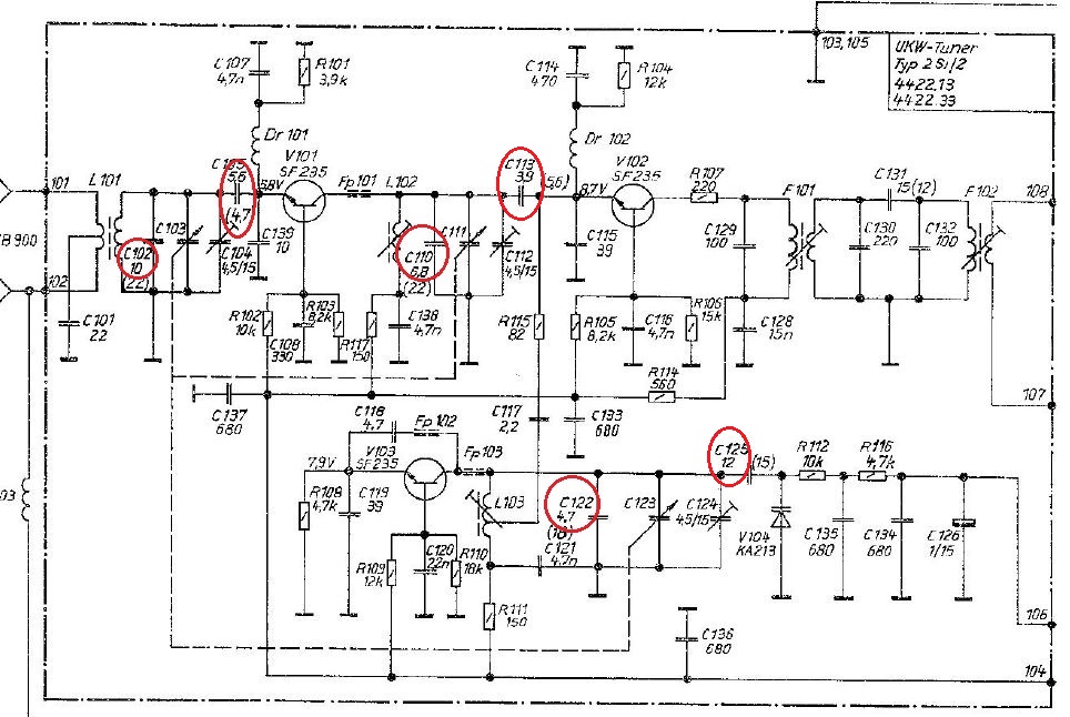

Mám tu podivnou záhadu. Vyměnil jsem kondenzátory, nedělám to poprvé ale tentokrát úplné NIC, tím myslím žádných 10,7MHz na výstupu. Běžně se to chová tak, že po výměně kondenzátorů lze zachytit aspoň nějakou silnou stanici a pak už jenom doladit, no narazil jsem. Takže další pokus - na dalším tuneru (s číslicovou stupnicí) jsem nastavil 108MHz, pak jsem naladil oscilátor v přelaďovaném kusu, ten by teď měl být připraven přijímat 97,3MHz. Pak jsem nastavil digitální tuner na 87,5, jeho oscilátor je tedy na 98,2MHz. Při přiblížení antény k tuneru digitálního přijímače už by mělo být po pokroucení laděním na nastavovaném přístroji na osciloskopu vidět aspoň něco, nevidím NIC! Osciloskop jsem připojoval přes 20pF za F102, na C131, na oba konce R107 a nikde nic. Zkusil jsem odpojit C113 a přivést signál (drát v blízkosti tuneru digitíálního přístoje) přes 5pF na E V102, vypájet C115 a pořád NIC. Teď dotaz - dělám něco úplně špatně, mě napadá už jenom že V102 nezesiluje, je to možné? Jinak nevím co dál... Výměna tuneru je možná ale tohle je VÝZVA! Přece nemůže zvítězit tupá hmota.
Pro úplnost - změřil jsem pracovní body tranzistorů a ty jsou správně podle schematu.
Použitý digitální tuner má klasickou vstupní jednotku laděnou napětím, další tuner, který poslouchám, reaguje na jeho oscilátor tak jak by měl fungovat i ten přelaďovaný.

Co třeba upadlý C116?

Asi bych začal připojením 10,7 MHz na V102 a ověřením, že MF zesilovač zesiluje a detekuje.

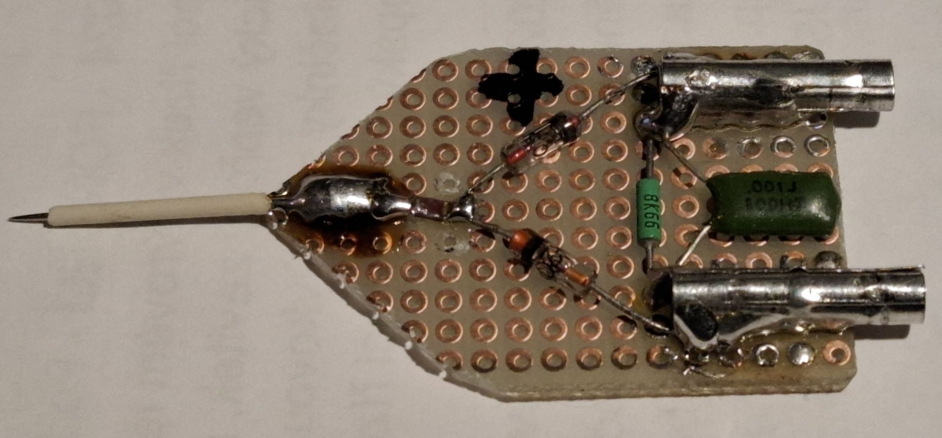

zda to kmitá, by mělo jít zjistit udělanou VF sondou s 2x GA201 a zobrazovat na obyčejném multimetru . . .

Nemáš ve zkratu C129, C130 nebo C132? To stejnosměrně nenaměříš, ale signál neprojde.
Než kterýkoli vypájíš, můžeš taky vzít filtr 10,7 MHz a zkusit vzít signál přímo z kolektoru V102, jestli z filtru něco poleze.

jardafiala napsal(a):
Oscilátor funguje, to ověřit umím i bez měřicí techniky, cesta až k emitoru V102 je průchozí.
jak jsi to zjistil ?
nemůžu se zbavit dojmu, že ti to nekmitá . . .
VF sonda k multimetru

Vedle mám FM rádio s digitálním displejem které poslouchám, na tom ověřím funkci oscilátoru tak, že když mám naladěný oscilátor na přijímanou frekvenci rádio ztichne, samozřejmě podle vzdálenosti drátové antény, když ji dám dál tak rádio jen zašumí . Ověřeno od 98 do 108 MHz. No a sáhnutím na C117 ho zatlumím tak že vysadí.
