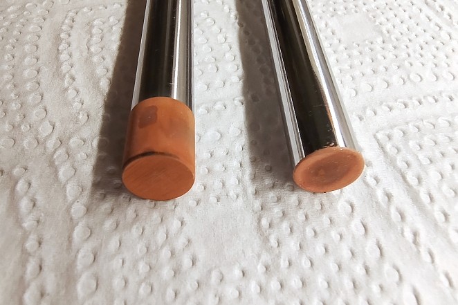

Já z toho nepotřebuju tahat nějaký proud/výkon. Jenom naprázdno změřit potenciál pro určení materiálu. A to ještě vylučovací metodou ze dvou variant železo/chrom. To by snad kurňa mělo jít. Mám teda koupit HCL ?

Daleko jednodušší bude odmastit a kápnout na to kapku kyseliny sírové, nebo HCL. Chrom, nikl je dost chemicky stabilní, nebude dělat nic. Železo reaguje a pění.

Aby tahle elchem. metoda fungovala, musí se měřený kov alespoň trochu v elektrolytu rozpouštět a vytvářet ionty. Chemicky stabilní kovy jako chrom, nikl, Pt, Pd a pod. to dělají jen velmi neochotně.
Kdysi jsem chtěl touhle metodou odlišit Pt, Pd od obecných kovů Cr, Ni a výsledky byly velmi chabé až nulové.

Jak potom nedestruktivně rozeznat ocel od oceli s tenkou vrstvičkou chromu ?
Vizuelně to vypadá skoro stejně, obojí jemně broušené (vodicí tyč 8mm).

Aha, zapomněl jsem dodat, že metoda by měla být pro bastlíře v domácích podmínkách. Magnet těžko, když je to tenká vrstvička a pod tím je stejná ocel, jako u verze bez chromu. Takže elektrochemicky to opravdu nejde ?

Železo ponořené do roztoku modré skalice by se mělo potáhnout mědí. Co to udělá s pochromovaným povrchem ? Nedal by se rozdíl využít pro rozlišení materiálů ?

Kamarád takovým situacím říká, že "Slepé kuře našlo zrno".
O chemii vím prd, jenom jsem si ze školy zapamatoval pokus, kdy se do modré skalice hodil hřebík a on se pomědil. No a ono to funguje i s těma tyčkama. Čelo, které je obrobené, tedy na povrchu je ocel, se pomědilo v obou případech. Vlastní povrch tyčky se pomědil u ocelové a u chromované zůstal neporušený.
Problém je úspěšně vyřešen.
