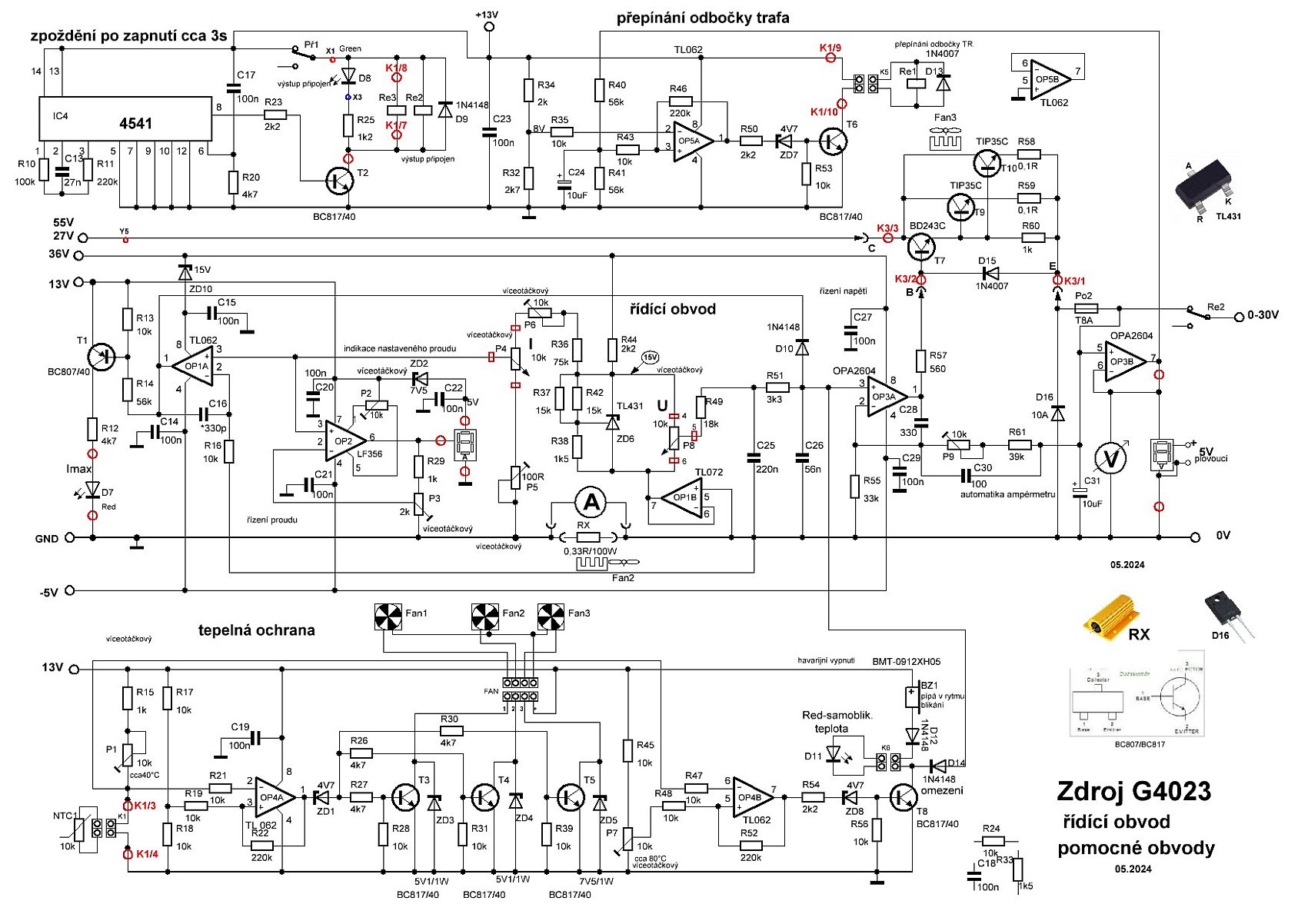

To by se projevovalo i při běžném provozu bez proudového omezování. A navíc, tento zdroj jsem měl již postavený a funkční, jen bez indikace omezení a podepření reference. Byl v o něco menší plastové skříňce a vzhledem k váze trafa a nenulové výchylce na rozsahu 30mA jsem se po nalezení vhodnější krabičky rozhodl jej předělat.

Kdyby to byla pravda, tak by bylo jasné, že příčina tkví v těchto dvou změnách. ALE netkví. Tos' již ověřil.
Ale je to další nová informace.

To kmitání může způsobovat R24 a C18. Také bych připojil ten zdroj reference přímo, ne přes ten OP1B.
Příspěvky: 6092
PříspěvekZaslal: so listopad 23 2024, 17:36    Předmět: Citovat
To jsem zkoušel vyřadit, bez efektu. Proč je tam OP1B jsem tady už psal, i že napojení reference napřímo nepomohlo.

Napětí pro napěťový poťák je stabilizované a určitě sedí. To ovšem neplatí pro poťák proudu, kde se ke stabilizovanému napětí celé té odporové větve přičítá napětí na bočníku, což se domnívám že asi nebyl záměr. Tímto směrem bych se vydal.
S tím souvisí i studený konec C18, který bych v tomto stávajícím stavu viděl spíše na 0V než na GND.

Nesedí, naopak - plave na bočníku. Je to naopak regulátor proudu, který to "plavání" měří.
Ale je to relativní: "Dejte mi pevný bod a pohnu Zemí...", řekl by klasik.
Cokoliv měnit na těchto faktech znamená měnit osvědčenou topologii G400.
A "ještě nutno podotknouti", že dosud jsme se nedozvěděli, zda jde o kmitání nebo zesílené zvlnění. Kdyby to bylo kmitání, bylo by nejspíše asynchronní se zvlněním a měnil by se jeho kmitočet. Přikláním se tedy spíše ke druhé možnosti, jejíž příčinou jsou provedené změny vůči dřívějším verzím konstrukce.

Je to jak píše masar, pro větší názornost jsem schéma trochu překreslil včetně změny napájení OP1.
Původní desku jsem už demontoval, budu navrhovat jinou. Zatím mám hotový samostatný modul automatiky A-metru. Původně byl součástí desky.

Nikde neplave, sedí. Protože je vztažené vůči 0V, nikoli GND a obvod OP3A který je jím řízen, má napětí vztažené taktéž k potenciálu 0V.
U proudového poťáku, chceš-li, stabilizované napětí plave dle úbytku na bočníku. To je neobvyklé, předpokládal bych že napětí na jezdci P4 bude sedět a hýbat se bude s druhým vstupem (OP1A). Bylo by to i citlivější. Zde je to naopak, proto to zmiňuju.
V upraveném zapojení už ubyly součástky, včetně C18, tak by bylo dobré zmínit, jak se zapojení chová teď.
Příspěvky: 6092
PříspěvekZaslal: ne listopad 24 2024, 13:04    Předmět: Citovat
To upravené zapojení podle posledního obrázku bylo zkoušeno, ale bez efektu na zmiňovanou vadu. Taky jsem zkoušel změnit či odstranit C16 a C28.

1.) Funguje to i s referencí 5V, stačí jen upravit dělič u TL431 a zesílení OP3A.
Zvolil jsem 15V a zesílení OP3 2x, při 5V musí být zesílení 6x a tím i 6x zesílená chyba reference.
2.) Jo, ty tam můžu přidat.
3.) Velikost byla zvolena jako kompromis. Při měření 10mA je úbytek na odporu jen 0,33mV, čili potřeboval bych spíše větší snímací R.
Při proudu 6A je na něm úbytek 2V, z hlediska napětí by mohl mít vyšší hodnotu, ale problém je zase jeho ohřev a tím i zvětšování odporu.
4.) Použít stejné OZ by šlo, ale je to nepraktické. OP3 musí být napájen z 36V a ostatní OZ by musely být také na min. 42V. Těch 13V je stabilizováno LM317T.
5.)Celý zdroj kromě výkonových prvků je na včetně automatiky A-metru je na společné desce.
6.)Ohledně stabilizace jsem psal už v bodu 4.
Jen ještě přemýšlím, jestli udělat napájení OP1 jak je na posledním obrázku anebo snížit referenci na 10V.

Není to možné kvůli polaritě zpětné vazby. A vliv plavání na regulaci není významný. Simulaci náhradního obvodu proudového omezení jsem nakreslil do Falstada, kde si význam plovoucího napětí můžeš ověřit.
