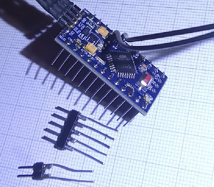

Nepájivé pole bych nezatracoval. Já jsem si zvyknul na všechno, co má větší průměr, např. kolíkové lišty atd., napájet tenčí pocínovaný drát d=0.4mm.
Tímto ta pružinka uvnitř N.P. nedostává tak zabrat...

Z principu těch kontaktů je potřeba dodržet průměry vodičů a dobře je očistit.
Tenký drátek tam nedrží a tlustý roztáhne kontakt tak, že nedrží příště.
Všechno chce svoje.
