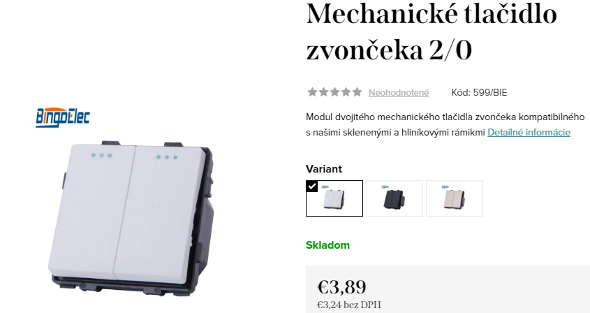

veď sa bežne vyrábajú.. záleží na prevedení - dizajne?
 Velikost:  91.45 kB
 Zobrazeno:  46 krát

Tak impulsni rele jsou kupovane u nas.
https://www.elektrohadrava.cz/index.php?c=13.5.3.1.1&ec=SCHA9C30011
Kvalitni UTP kabl taky.
A vypinače z ali za 120 kč za 9 roku vymění Wink

..ani taký "inostranný" dizajnový - lustrový nie je problém upraviť, aby ho pridaná strunka či perko vracalo do základnej - vypnutej polohy...
