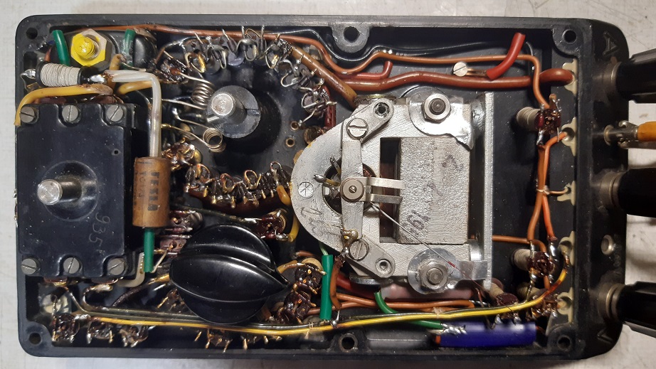

Taky jsem řešil AVOMET, který na všech rozsazích ukazoval asi 80% správné hodnoty.
Hodnoty součástek odpovídaly schématu, zbýval jen měřicí systém.
Zjistil jsem, že výchylka se zvýší přiložením dalšího magnetu k původnímu.
Přiložil jsem dva neodymy z malých repráčků, kus plechu, a přilepil.
Na fotce jsou vidět zprava,
další dva magnety pro jemnější dostavení shora a zdola.
Po nasazení stupnice jsem zjistil, že nejlepší je to bez nich.
Profesionální by bylo koupit nový systém, ale to nelze.
Ještě jsem uvažoval o závitovém zkratu, ale ten tam spíš není.
Stejně bych ho neodstranil.
