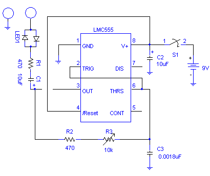

Tak jsem si vytvoříl přípravek na vyhledání rezonančního kmitočtu TC (viz obrázek) a za pomoci osciloskopu se pokusil najít rezonanční kmitočet obou sekundárů (jeden buzený primárem, druhý, umístěný opodál v ose, jako pasivní rezonátor, oba úplně stejné, pro účely měření použit každý zvláš't) a primáru.
Nejdříve vypočítané parametry: oba sekundáry (pokud se tak dají nazývat) by každý měl rezonovat na cca 640kHz, primár na 630kHz.
Praxe ukázala určité nejednoznačnosti.
Pasivní "sekundár" vykazuje maximální amplitudu při 1,6µs a slabou reakci při 2,3µs. V tomto případě je při měření vše ostatní odpojeno a odnešeno pryč.
"Aktivní" sekundár, s nasazenou,ale odpojenou primární cívkou má silné zvýšení amplitudy při 2,3µs a výše ani níže už níc (možná nad 640kHz, ale tam už oscilátorek nedosáhne).
Měření primární rezonance (cívka je nasazená na sekundáru):
Měření je připraveno následujícím způsobem: oscilátor je připojen paralelně k rezonančnímu obvodu, jiskřiště přemostěno, napájecí trafa odpojena.
Uzemnění (na ústřední topení) je připojeno jak k primáru, tak k sekundáru, jako za provozu.
Osciloskop připojen na uzemnění a druhý drát sondy "pohozen" poblíž středu sekundární cívky.
výsledky jsou nejisté, silná reakce při cca 2µs, velmi slabá na 1,6µs. Indikováno jak pohasnutím LEDek na přípravku, tak vzrůstem amplitudy na osciloskopu.
Nechápu, kde se tam bere těch 435kHz a proč dává silnější reakci, než vypočítaných 625kHz Question Question Question
 Velikost:  3.6 kB
 Zobrazeno:  106 krát
