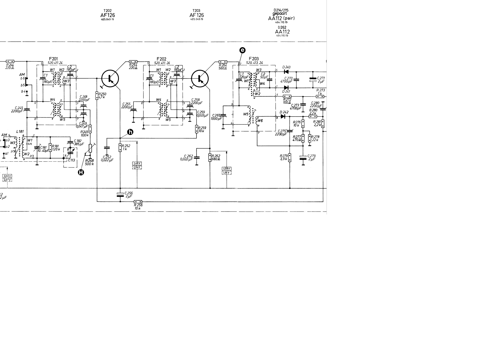

Potřeboval bych nahradit proražený Ge tranzistor AF126 v mf zesilovači (460 kHz, 10,7 MHz) na pozici T203 něčím v tuzemsku sehnatelným , nejlépe, bylo-li by to možné , nějakým Si pnp tranzistorem . Popř. koupím, měl-li by někdo navíc .
Díky za názor resp. radu.
 Velikost:  183.25 kB
 Zobrazeno:  172 krát

Co třeba OC169 nebo OC170?

Ano, nejjednodušší je Teslácký OC170. Můžeš taky použít ruský GT322. A třeba v T61 jsem místo AF117 použil BC560 bez jakékoliv úpravy pracovního bodu.

Nemám s takovou náhradou praktickou zkušenost . Změnit pracovní bod
pro Si tranzistor bude asi problematické, protože je ss svázán s předchozím
a s AVC . Navíc je tam pro 460 kHz neutralizační vinutí W3 , bude-li mít
náhrada menší C cb , může to kmitat, bude-li větší , zmenší se zesílení .
Takže "babo raď " Smile .

Nemyslím si, že W3 je neutralizační. Je to impedanční přizpůsobení abys nezatlumil W2/C2, reálně by stačila odbočka z W2. To OC je nejblíž.

Myslím, že W3 není neutralizační, ale pouze vazební pro FM. Pokud budeš nahrazovat T202 křemíkem, pak stačí upravit pouze jeho pracovní bod na stejný emitorový proud (úbytek na R252) pouze změnou R248+R249. Druhý stupeň to neovlivní.

Díky za celkově příznivé zprávy .Mám tu nějaké OC170 kuchané, zkusím,
jestli ještě Ge s krátkými nohami zapájím bez zničení Smile . Také tu mám pár BF414 - je to použitelné s úpravou prac. bodu ?
Oprava : BF404 pnp do 100 MHz , C cb cca 1pF

To je NPN tranzistor.

S největší pravděpodobností bude stačit zmenšit R262 na 560 Ohm a použít běžný křemíkový PNP tranzistor. Klidně i BC556.

Vyhověl by ruSSáckej ГТ326? Myslím, že bych takovej mohl vyhrabat ...
