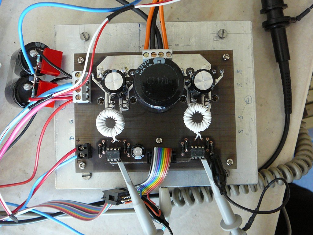

Když jsem před lety stavěla 3,5kW měnič, tak jsem teda ss složku na primáru trafa neřešila vůbec. Řešila jsem budicí trafíčka, ta se při přechodných dějích sytila na doraz, tak jsem je trochu předimenzovala. Žádné sériové kondenzátory. Most jsem budila fázovou modulací - oba polomosty jedou se střídou 50% (mají společné budicí trafíčko) a mění se fáze mezi polomosty. Navíc spínané kvazirezonančně při nulovém napětí (ZVS), takže ztráty malé a rušení taktéž. Našla jsem fotku toho samotného střídače. Původně byly na budičích přilepené chladiče, ale nakonec po vyladění nebyly potřeba. Zařízení běhá dodnes, přežilo i zkrat na výstupu, když se protavila izolace trafa. K poškození došlo, až když do lety zaprášeného měniče nalila obsluha vodu. Very Happy

Rozumím, při této konfiguraci DC složka z principu žádná není.
Ona není skoro žádná ani při AD PWM BTL když jsou nosiče v opačné fázi a i když je most stejnosměrně vázaný, stačí když má trafo dejme tomu 30 primárních závitů nějakého tenčího drátu a vinutí má nějaký nenulový DC odpor a výkon zdroje nepřesahuje cca 600W, tak se to zcela vsákne a není potřeba nic řešit.
Ale jakmile jsou trafa na 3 x 4000W, trochu to mění pravidla, používám tvrdé přepínání s pevným deadtime a pevným dutycykle bez tlumivek na výstupu kvůli co největší účinnosti převodu 320VDC -> 280VDC.
To že lítá výstupní napětí zdroje ve velkém rozsahu a je závislé na zatížení a kolísání napětí 3f dieselgenerátoru vůbec ničemu nevadí, déčkový koncáky jsou na to přizpůsobený, mosty používají binární PWM na vynulování pumping efektu.
Na ZVS a vyšší sofistikovanější přepínání nemám znalosti.
