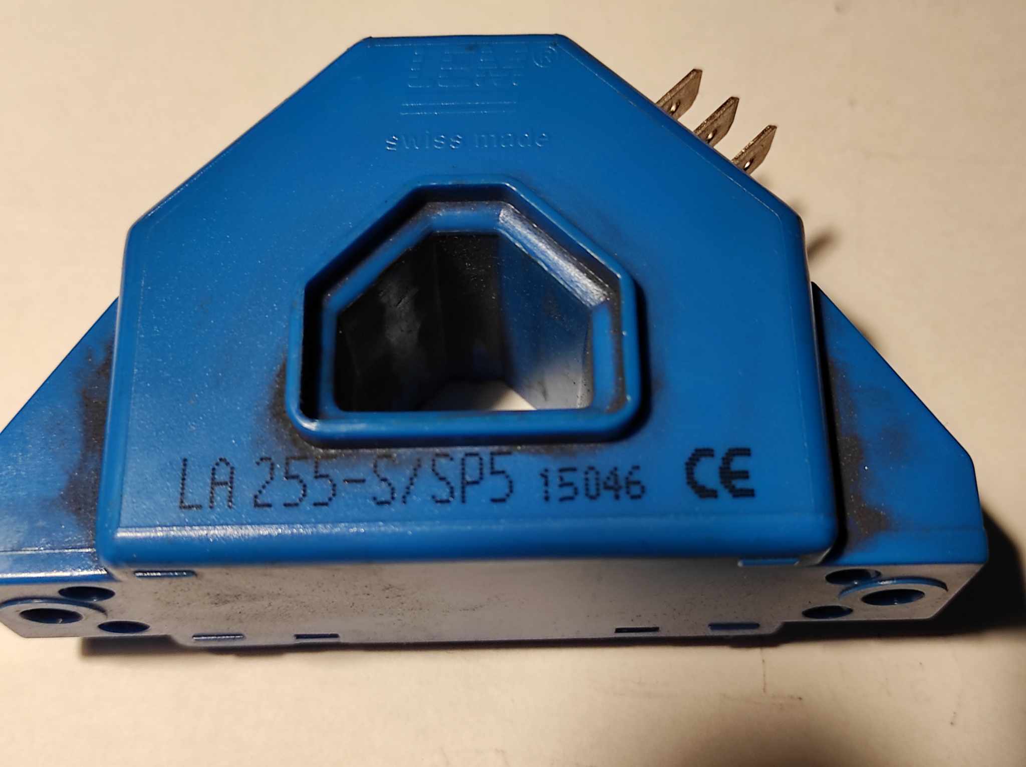

a co něco ve stylu LEM LA-55 a podobně?
samponek
Založen: May 11, 2015
Příspěvky: 3907
PříspěvekZaslal: pá listopad 15 2024, 19:03    Předmět: Citovat
Je to velký, nenavleču to Sad
LEM by vyfiltoval složku o velikosti třeba 0.2A/320V z 16A , kterou už považuji za škodlivou ?
Má to tři vývody, víš jak se to zapojuje aby to neshořelo ?
Tenhle ještě není vyhořelej.
 Velikost:  115.07 kB
 Zobrazeno:  11 krát
voitano
Založen: Dec 02, 2009
Příspěvky: 513
PříspěvekZaslal: pá listopad 15 2024, 19:41    Předmět: Citovat
vyfiltrovat to neumí, je to to prostě proudový transf. napájení +-12V střed je výstup na snímací rezistor proti 0V , katalog. list řekne více
Trvalá ss složka tam za provozu není, jen v případě poruchy regulace. Tak jde hlavně o to, jak moc velké a rychlé budou změny zátěže a tím změny šířky pulzů regulace
https://www.lem.com/sites/default/files/products_datasheets/la%20255-s%20e.pdf
Naposledy upravil voitano dne pá listopad 15 2024, 19:56, celkově upraveno 1 krát.
alxa
Založen: Aug 02, 2010
Příspěvky: 315
Bydliště: kousek od Brna
PříspěvekZaslal: pá listopad 15 2024, 19:46    Předmět: Citovat
Na strankach Lem máš katalogový list. Toto halové čidlo je na 250A, na 100khz -3dB, obdélník 50Khz bude dost zmrseny.
