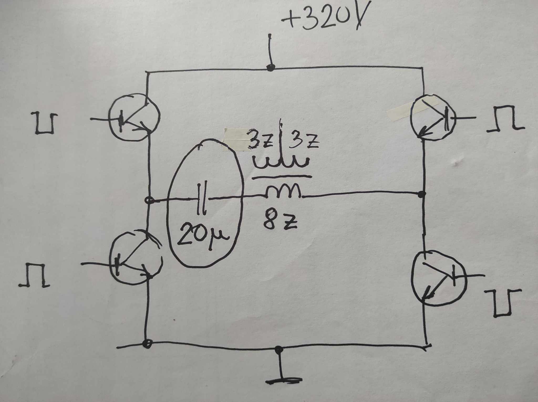

Vrtá mě to v hlavě jestli mám dát kondík na výstup mostu do série s trafem, aby netekl stejnosměrný proud.
On teda neteče, ale je mi jasný, že střída není nikdy na setiny procenta stejná, ani různé čipy nejsou úplně stejný a je to taky závislý na teplotě.
Něco jako 2x až 4x 10uF vysokofrekvenční polypropylen, protože tam teče 16A 55khz.
(opatření proti sycení stejnosměrného proudu jako třeba v PC zdrojích)
Někdy je, někdy není, dát, nebo nedát ?

Teoreticky tam ten kondenzátor smysl má. Magnetický tok je úměrný integrálu budícího napětí a pokud má to napětí stejnosměrnou složku, bude mít ten tok složku, která se lineárně zvětšuje. Tím se posouvá střední hodnota celého toku mimo střed hysterezní smyčky a může zkreslovat střídu na sekundáru. Ale jestli to bude vadit prakticky, o tom nemám tušení. Nevím

Bernard napsal(a):
To by platilo pro supravodivou cívku. Reálná cívka má nenulový odpor, stejnosměrný proud se s časovou konstantou L/R ustálí na hodnotě U/R a ten ss magnetický tok se ustálí taky. SS posunem v úrovni jednotek % plného napětí zpravidla nemá smysl se trápit.
P.S. Definitivní odpověď na potřebu kondu ti dá porovnání naměřeného DC proudu s amplitudou AC proudu.

Nikde na internetech se v této základní topologii kondenzátor nepřidává. Pokud tam je, je to jiný druh měniče, třeba rezonanční, nebo má jiné časování spínání.
V praxi je to prostě zbytečné. Další součástka, co se může pokazit a stojí dolar navíc. Malá chybka v symetrii střídy nehraje roli, protože v návrhu sycení trafa jsou rezervy na vyšší napájecí napětí, na zvýšenou teplotu. Magnetizační křivka se neláme v ostrém úhlu při dosažení 320V. Takže drobný posun symetrie buzení jádro zvládne.
Dej si tam proudový transformátor z PC zdroje a podívej se na magnetizační proud. Měl by to být lineární nárůst proudu. Pokud se na konci prudce zvýší nebo se prudce zvýší jen v jedné polaritě, tak máš problém s přesycením nebo ve druhém případě s nesymetrií. Ale nezkoušel jsem to. Možná bude na oscoskopu vidět jen bordel, že to nepůjde rozlišit.

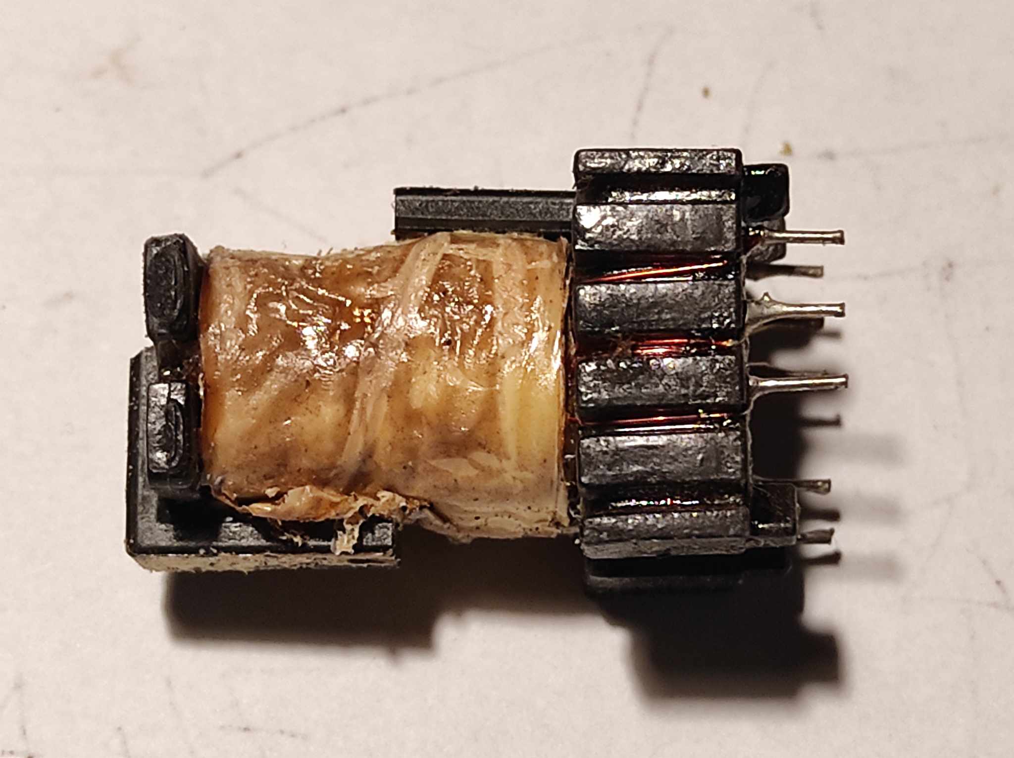

Můžeš sem pro zajímavost dát výstavku oněch bum shořelých traf?
samponek
Založen: May 11, 2015
Příspěvky: 3907
PříspěvekZaslal: pá listopad 15 2024, 18:24    Předmět: Citovat
Nesmí se tam zapojit nic co má odpor, jinak se to roztaví.
Měřil někdo skutečně v praxi a s jakými znaky, kterých si všímat, kolik stejnosměrného proudu teče do trafa SMPS při zatížení 4 nebo 15kW a jak vyfiltrovat složku ?
Případně jakou konkrétní měřící metodu a přístroje k tomu použil při zatížení všech transformátorů současně přes fechraly na DC straně ?
 Velikost:  158.16 kB
 Zobrazeno:  41 krát
Naposledy upravil samponek dne pá listopad 15 2024, 18:49, celkově upraveno 1 krát.
