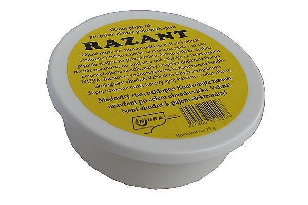

Jak psal bu250 - skákni si do Andy do železářství Čenda,tam RAZANT mají na krámě.
A fakt funguje skvěle na něco co se moc dobře pájet nedá.

Ahoj, přesně s touhle aplikací Razantu (používám ho často) mám blbý zkušenosti, na těch čínskejch vývodovejch žárovkách v řetězech cín drží jen po použití pájecí vody na nerez (vývody budou asi něčím legovaný železo).

Ten Razant může být něco jako Marmot MTV125, ale zkušenost s ním nemám. Nicméně nějaké ty vývody žárovek bývají ze slitiny, se kterou se cínové pájky vůbec nekamarádí, leda by byly poměděné nebo poniklované.

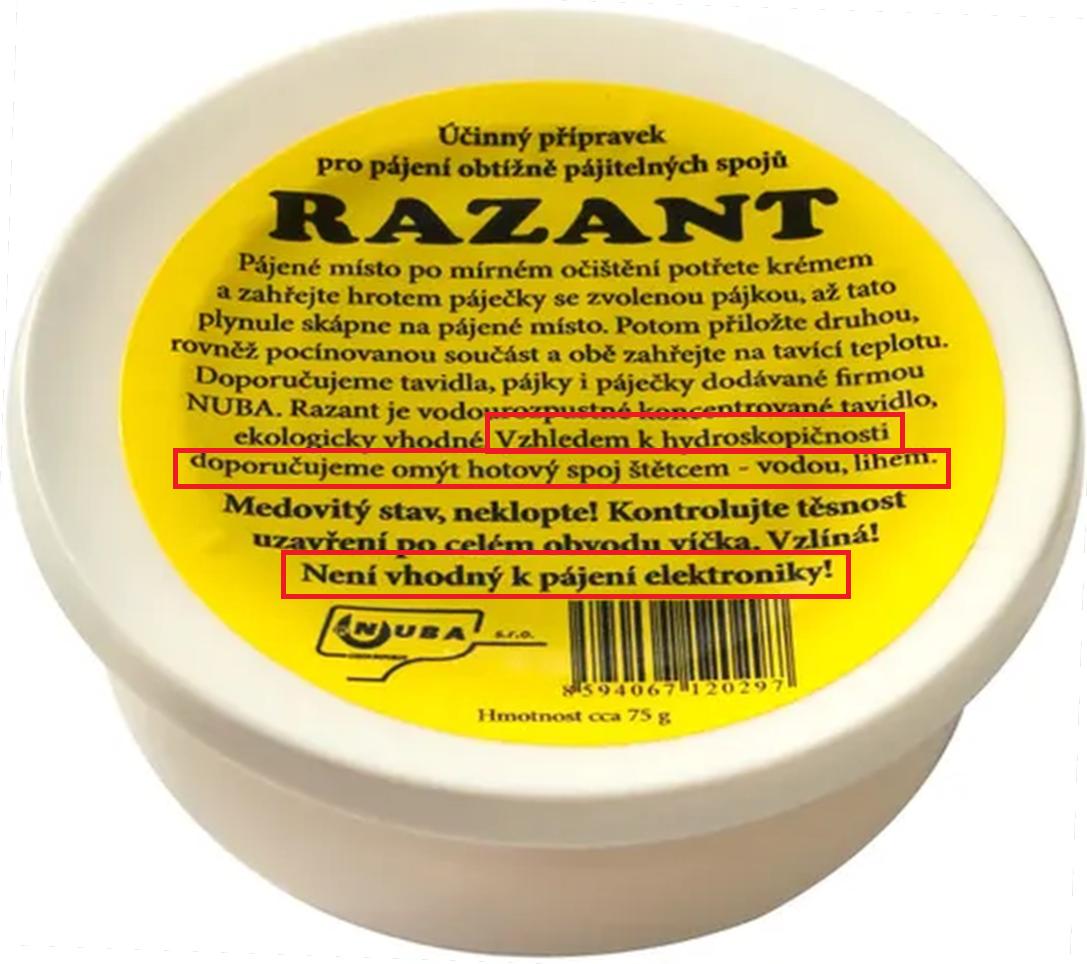

Příspěvky: 12603
PříspěvekZaslal: st listopad 13 2024, 5:57    Předmět: Citovat

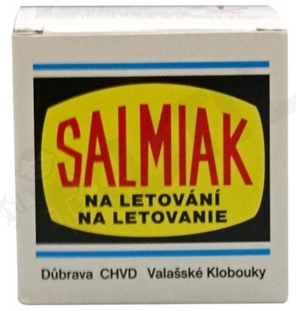

. . . no nevím,
použití na elektroniku nevhodné, píšou to i na obalu . . .
sám používám jen kalafunu, nebo práškový salmiak.
prodávají i lisovaný salmiak na čištění pájecích hrotů a páječek . . .

tak samozřejmě ten Razant nepatří do rukou amatéra, ale díky své agresivitě letování na neletovatelných místech umožní a důkladný oplach je nezbytný, na letování drátů v izolaci bych byl opatrný. Ale v podstatě včechna tavidla jsou problematická. A pamatuji jak mě vyškollily svody které dělala kalafuna.

S razantem apod. nesmíš letovat slaněné vodiče, sežere je to.
Na žárovky by měla stačit "pájecí kapalina na nikl". Ta se ale má taky opláchnout. Kdysi mi v obchodě s elektrosoučástkami dali vzorek trubičkové pájky s tavidlem na nikl, ta na to funguje taky dobře, ale bohužel nevím označení.
