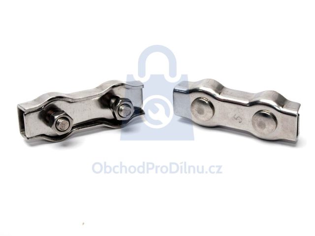

PříspěvekZaslal: út listopad 12 2024, 12:51    Předmět: Citovat
používám toto od 2 mm

dred
Založen: Apr 08, 2007
Příspěvky: 2575
Bydliště: Handlová
PříspěvekZaslal: út listopad 12 2024, 14:00    Předmět: Citovat
Kedisy sme takéto fičuriny nepotrebovali... stačilo rozklepať vhodnú maticu Very Happy

PříspěvekZaslal: út listopad 12 2024, 16:59    Předmět: Citovat
To už mám za sebou. Taky jsem používal, ale jen do doby co šroubky nařízly lanko. Podívej se na jejich konec, je tam hrana, často i grot. Přišel jsem na to až když byla půlka žil přerušená. Ty paralelní elektrikářský dutinky se dají snadno upravit na tvar oválu, druhej kousek na Dredově fotce.
