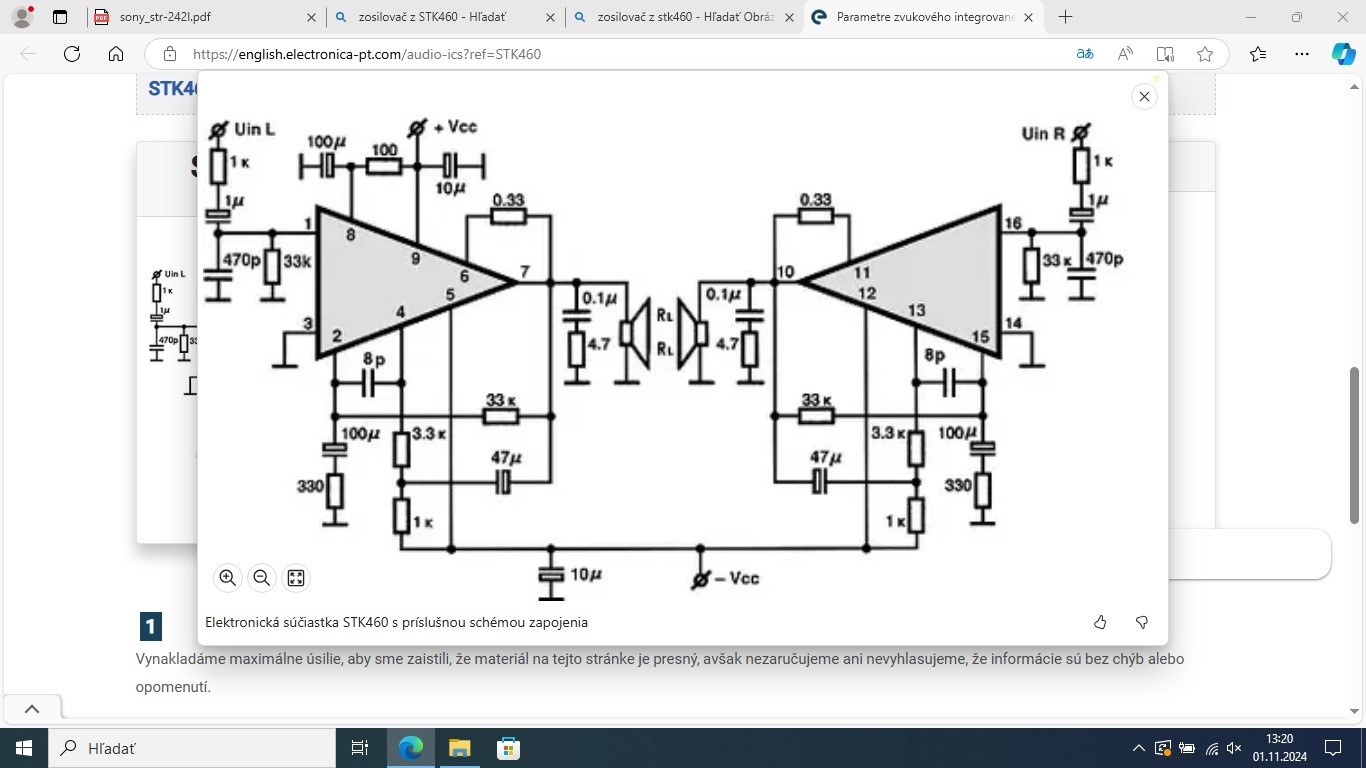

Zdravím Vás! Znamemu sa pokazil tento receiver. Problém je na repro resp.sluchatkovom výstupe. Už od malej hlasitosti začne zvuk skreslovat.
Na TAPE OUT je zvuk v poriadku. Tak som sa zameral na obvod konc.zosilovača.( je tam STK460). Pri kontrole napajacieho napetia som nameral zlú hodnotu na pine č.8. Predpísaných 29V ...nameraných 1.8V. Na pine č.9 je predpísaných 30V OK. Rezistor medzi pinmi 8-9 má hodnotu 100ohm. Po zapnutí sa začne hriat. CCa 50st. Môže táto odchýlka na jednej polovici IO spôsobit skreslovanie na obidvoch výst.kanáloch???
Vdaka za reakcie a odpovede!

PříspěvekZaslal: pá listopad 01 2024, 14:01    Předmět: Citovat
Samozřejmě, že to v pořádku není, na pinu 8 je zkrat.
Když budeš mít kliku, bude zkratovaný jen elektrolyt 100µ blokující pin 8 na kostru, když kliku mít nebudeš, je zkrat v integráči a je to na výměnu.
Příspěvky: 36906
PříspěvekZaslal: pá listopad 01 2024, 14:08    Předmět: Citovat
8 a 9 su napajacie piny pre cely IO.

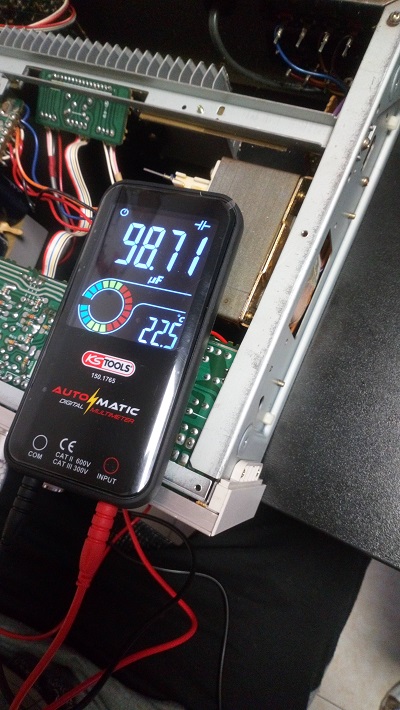

PříspěvekZaslal: pá listopad 01 2024, 14:09    Předmět: Citovat
Kondenzator skontrolujem mimo DPS. Napíšem výsledok. Obávam sa o ten STK 460. Podla datasheetu beží na stále na max.V

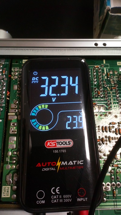

PříspěvekZaslal: ne listopad 03 2024, 16:49    Předmět: Citovat
Tak som skontroloval ten blokovací kond. Myslím,že kapacita OK. Zvod nemá..
Ale tie napajacie napetia sú ozaj trvalo na hranici IO.Podla schemy je napajanie IO 30V. Fyzicky je tam 32V. Myslím,že za to môže zmena napetia v sieti 220V na 240V. Takže začnem pátrat po STK463 alebo 465.

Jasné ,že som Vás uviedol do omylu. Tú hodnotu som uviedol zo servisného manuálu,pretože na schéme ,ktorú som priložil nie je hodnota rezistoru na danej pozici. Pred výmenou IO som skontroloval len kondenzator,ktorý je na výstupe z daného rezistoru. Nemohol ten rezistor odíst kôli skratovanému vstupu č.8 na pôvodnom IO STK 460???

Příspěvky: 36906
PříspěvekZaslal: ne listopad 10 2024, 17:03    Předmět: Citovat
Kazdopadne by som to zmeral pred vyhodenim povodneho IO.
