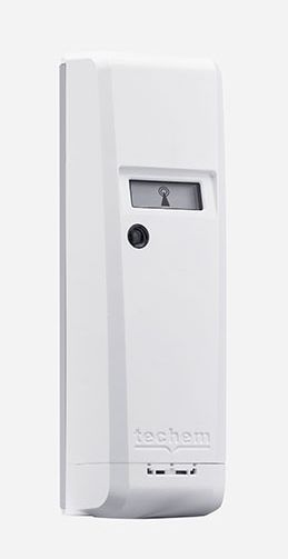

Netušíte, jestli by šly načíst data z tohoto indikátoru topných nákladů viz. obrázek.
Zkoušel jsem rtl_sdr nebo rtlamr a nic jsem nezachytil. Akorát jsem nedokázal rtlamr donutit skenovat na frekvenci 433/868MHz, stále to zkoušel na 912MHz.
Samozřejmě očekávám, že data budou šifrovaná, ale za pokus to stojí.

Něco jsem už zachytil, jedná se o nějaký protokol Wireless-MBus Mode. Zkusím se na to podívat podrobněji, ale v Linuxu.

Na přečtení jsem použil wmbusmeters a data jsou šifrované.
Zkoušel jste někdo taková data dešifrovat?
