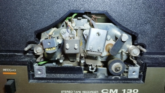

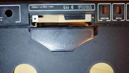

Mám B116 bez demontovatelnýho víčka páskový dráhy. To víčko by šlo vytisknout ale mám dotaz, díra pro víčko je jen mechanicky upravenej původní přední kryt B116 a nebo to je celý nová forma? Divný, chvíli jsem v Přelouči dělal, ale tohle šlo nějak mimo mě.

je to vylisok bez toho krytu, otvor je olemovani hladkou linkou a otvormi pre zámky krytu.
nie je to sice B116 ale CM 130 to je to iste. iba že by som ešte pozrel ako to ma B115 urobene. len vonku je zima Very Happy nechce sa mi ist pozriet do chlivika, kde mam odložene plasty z B115, Magnetofon je v izbe ak by zas chytil zachvat pokusov.
Příspěvky: 19686
PříspěvekZaslal: po prosinec 30 2024, 15:51    Předmět: Citovat
A myslíš, že by to šlo upravit z původního deklu?

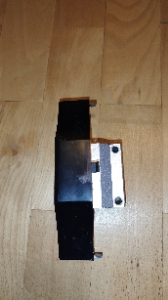

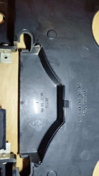

Skusim to odfotit a dam to sem aby bola predstava ako to v skutočnosti je urobene.
Podľa môjho úsudku by kryt mal ísť dolu,na B115 čo som fotil je zacvaknuty, ono to vyzerá že to je v jednom kuse. Treba dať dolu predný panel na B116 a pozrieť či sú zo spodu tri zámky. Držia fakt pevne, mne sa podarili ulomiť na CM130

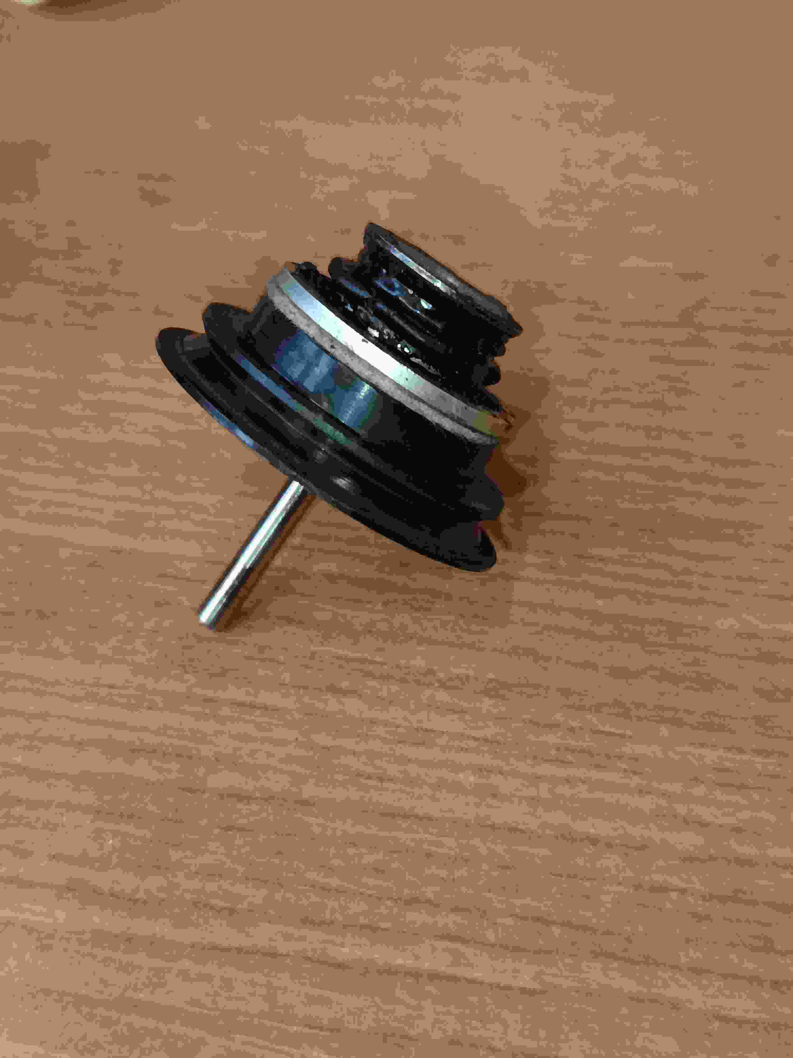

Jdu s prosbou zda nema nekdo tento dil na B115 na prodej? Snad se to jmenuje vacka sestavna. Horni guma se uplne roztekla.
 Velikost:  109.89 kB
 Zobrazeno:  34 krát
dred
Založen: Apr 08, 2007
Příspěvky: 2446
Bydliště: Handlová
PříspěvekZaslal: st únor 12 2025, 16:11    Předmět: Citovat
A skúšal si to očistiť ? Lebo guma na tomto diele nie je od výroby... je to plast+filc+kov- klzná spojka... ten gumený sajrajt sa tam pridal degradáciou remienka...Alebo sa mýlim Question
Maximálne to chce vymeniť filcový krúžok a zospodu " pérom" nastaviť preklz..
Až je filc ešte celkom OK - nezalepený gumou, tak to "rozober" a poriadne umy!... Guma na tom zostavenom komponente nemá čo hľadať .. radšej použi niečo menej agresívne ako benzín či iné rozpúšťadlo... Aby sa nepoškodila umelina aj za cenu väčšej práce... väčšinou postačí "horúca voda" Jar a hubka - Tá guma už to má za sebou... pôjde dole.
Příspěvky: 20595
PříspěvekZaslal: st únor 12 2025, 16:47    Předmět: Citovat
Alebo sa mýliš: podle mě je to spojka přivíjecí sestavená (2PF 683 10), pohánějící zevnitř pravý unašeč. A tu gumu na konci potřebuje.
Zřejmě někdo tak důkladně promazal stroj, že se olej dostal až na vnitřní plochu unášeče.
Tady nezbude, než rozebrat, odložit stranou filc a vše, kam se ten gumový sajrajt ještě nedostal, a ten černý sajrajt pečlivě umýt.
Samozřejmě musíš vyndat i unašeč a stejně pečlivě vyčistit jeho vnitřek, ten bude vypadat stejně hnusně. A pak doufat, že tu někdo má poznamenaný vnější průměr původního obložení (vnitřní si změříš), a příslušné obložení poptat.
Kdysi měl Nedis bohatý výběr, ale už dobrých 15 let se musí shánět jinde.
No a pak to celé poskládej dohromady, koukej, ať je čistý a nemastný filc i obě třecí plochy.
Na ty gumky se prostě nesmí dostat žádná mastnota, jinak to budeš čistit pár dní lihobenzínem, než to bude ono, ruce vynechávám, mýdlem to kale nejde...

Hill..- mýlil som sa ..lebo je to iná spojka, ako som myslel - ten gumený "segment v podstate "hranatý krúžok " - je predsa len navlečený na tom plastovom podklade"".. že zdegradoval na takú mieru.. je o inom.. Niečo nežiadúce sa k nemu dostalo...ako píšeš - mastnota..Ale pôvodné "uloženie- zostavená spojka" je určite v poriadku... možno to chce len vyčistiť a vymeniť tú gumu Možno filc. podľa mňa je aj tak aspoň 99% úspešnosť..
Taký "nerozpatlaný" gumený krúžok sa dá určite niekde zohnať - a nemusí to byť práve ten "magnetofónový...
Kedysi som tam skúšal nejaké "O" krúžky z hydrauliky.. ale boli veľmi nepresné - prevod skákal ako koza na ľade Laughing
Příspěvky: 20595
PříspěvekZaslal: st únor 12 2025, 20:19    Předmět: Citovat
Někdy se na to daly použít gumové těsnicí kroužky do vodovodních šroubení, ale ani ty už se moc často z gumy nedělají. A ten izobutylén či silikon kloužou.

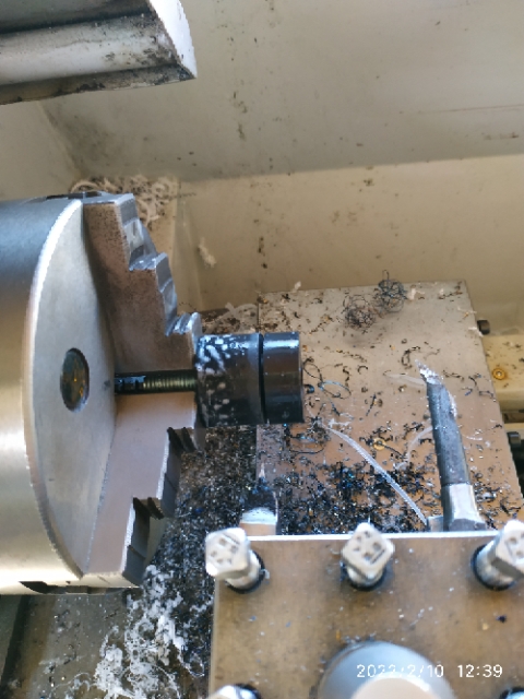

Tiež som mal "roztečenú gumu" na privíjacej spojke. Vypichol som na sústruhu zo silenbloku ktorí ma iba z jednej strany skrutky.
Ako na fotke, tam vypichujem pre tónovú kladku novú gumu. Podobné som robil aj ten tenký krúžok pre privíjaciu kladku aj kladky na pretáčanie . Inšpiráciou bolo YouTube. Kto nemá možnosť si to vyrobit, tak na Bazoši ponúka občas jeden pán sadu gumičiek.
